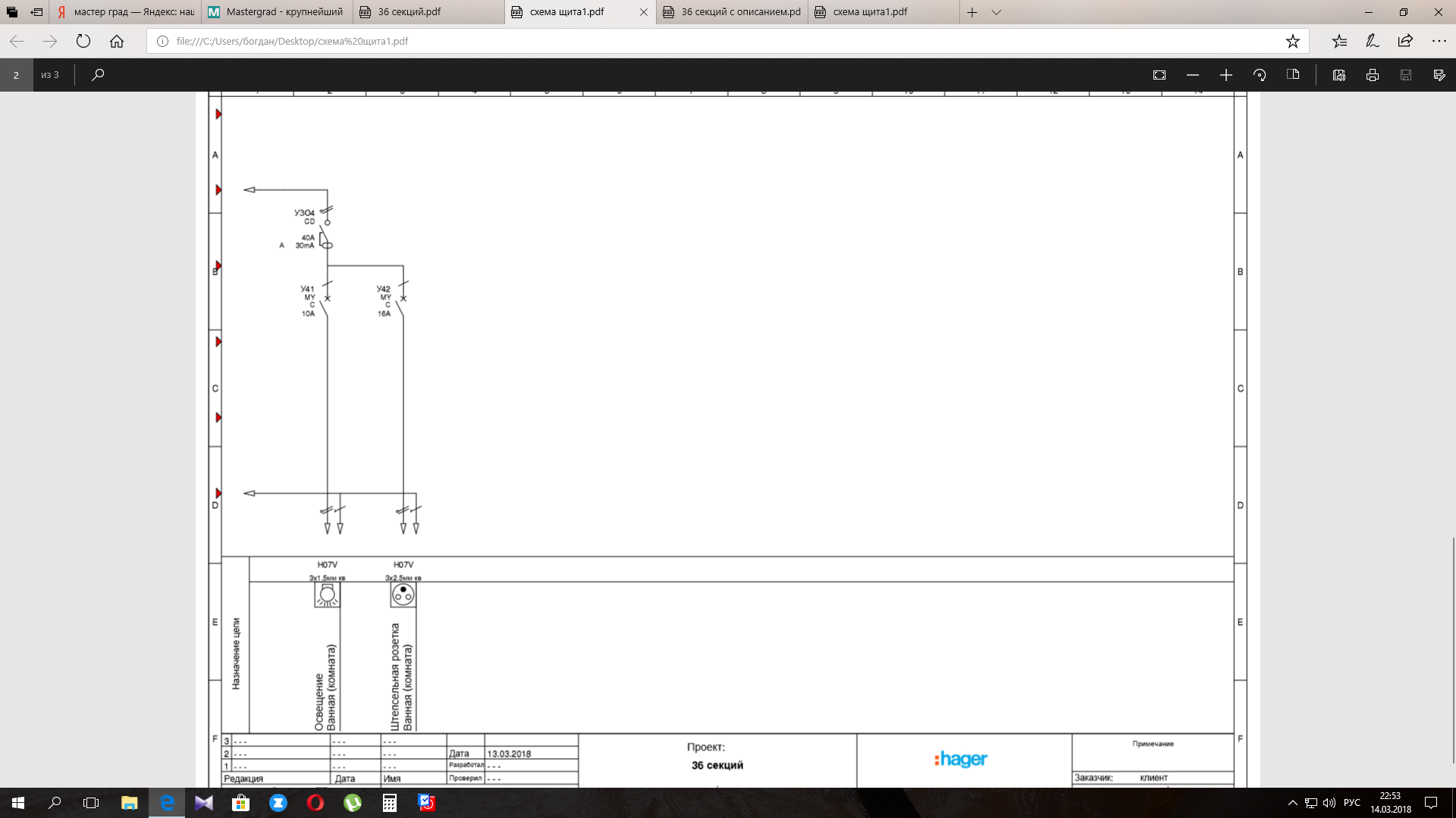

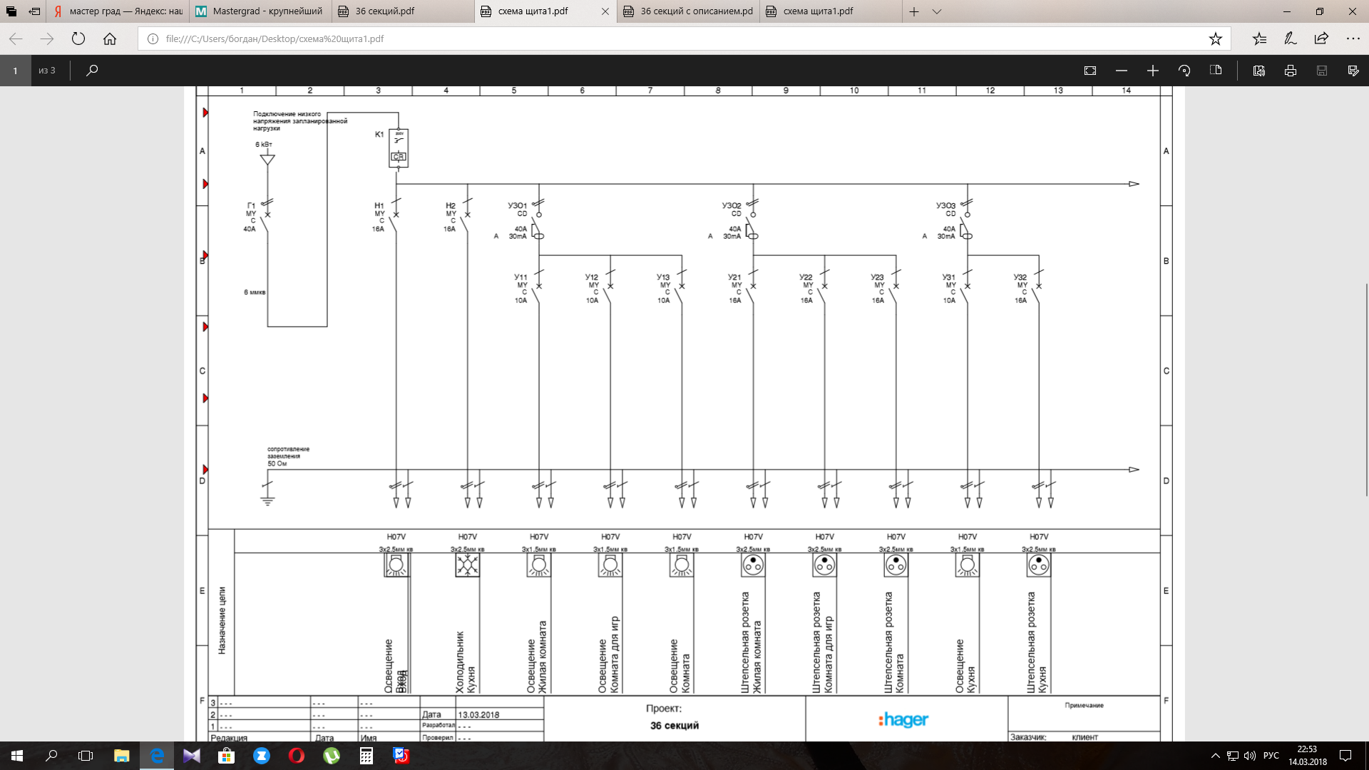

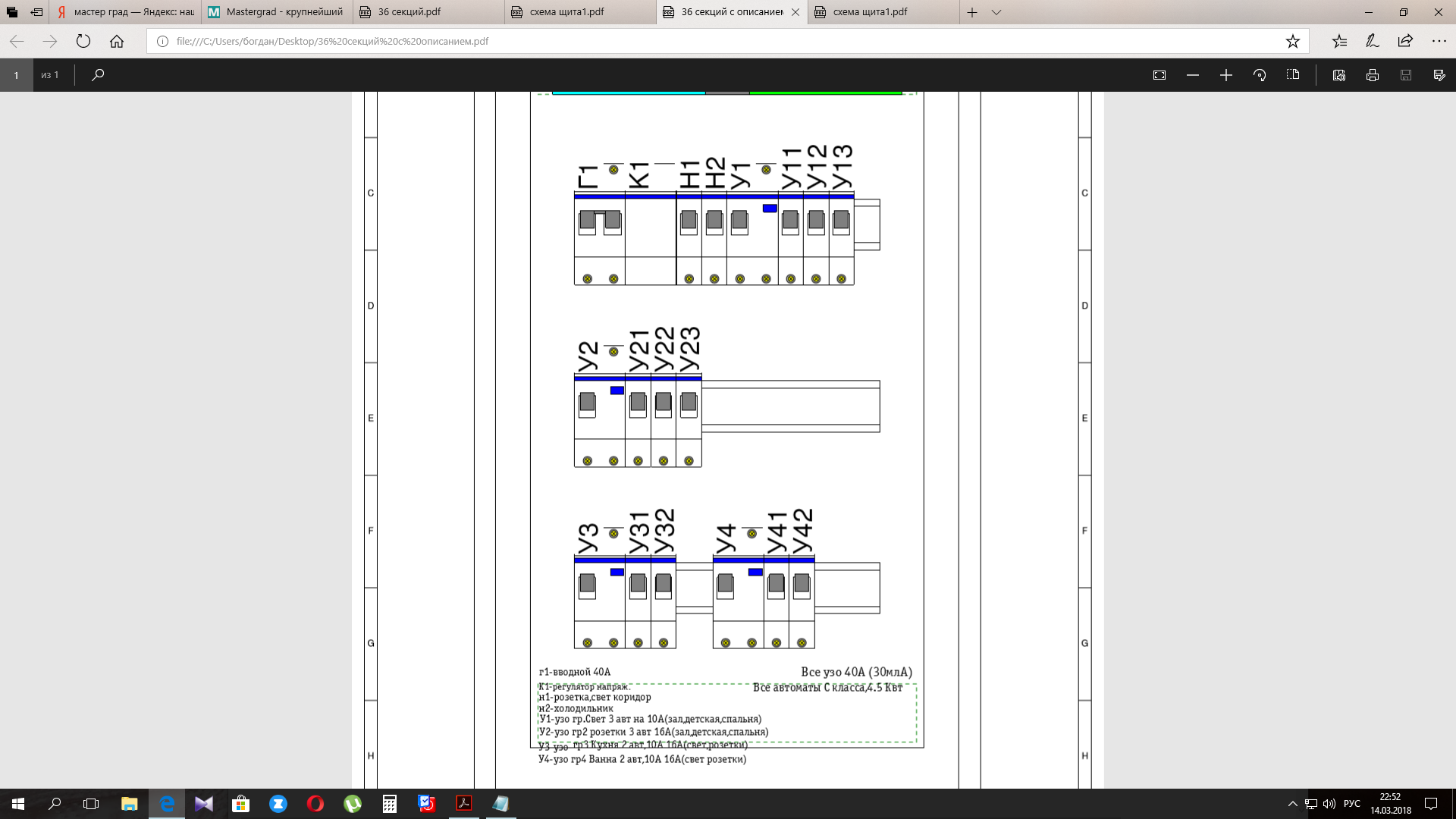

Добрый вечер.Собираемся менять проводку в квартире,панельный дом 1983 года,1 этаж.Распред щит в подъезде находится у моей двери.Планируется замена пола(новые балки,утеплитель-скорее всего пеноплекс).Потолок няжной,демонтировать не будем. Теперь вопросы: 1.проводку протягивать буду по полу,в металическом рукаве,правильно? 2.штробить НАРУЖНЫЕ стены,как я понимаю нельзя?хочу поднять розетки,т.к сейчас они 10см от пола.И еще хочу утопить розетки,можно это сделать в наружную(панельную) стену(толщина стены 310мм по моим замерам)?? 3.буду делать квартирный щит,сейчас на вводе стоит авт 40А,кабеля 6кв достаточно будет для ввода(газ плита и духовка)?и внутри что поставить авт на 40-(32)А или выкл нагрузки? 4.хочу сделать зануление,что посоветуете? 5.соединять автоматы в щитке собираюсь,ввод-реле-узо 6кв,а узо-автомат-меньше сечение свзять? Прилагаю примерную схему и компоновку щита. Нужны грамотные советы и рекомендации!

богданВДВ написал: Прилагаю примерную схему и компоновку щита. Нужны грамотные советы и рекомендации!
Одно УЗО на всё освещение - глупость. Все ваши линии равномерно перемещать под тремя УЗО.

Vadim 161 написал: Одно УЗО на всё освещение - глупость. Все ваши линии равномерно перемещать под тремя УЗО.
свет спальни ставить под узо ванны,и если в ванну подтопят,в спальне без света?не логично как то
