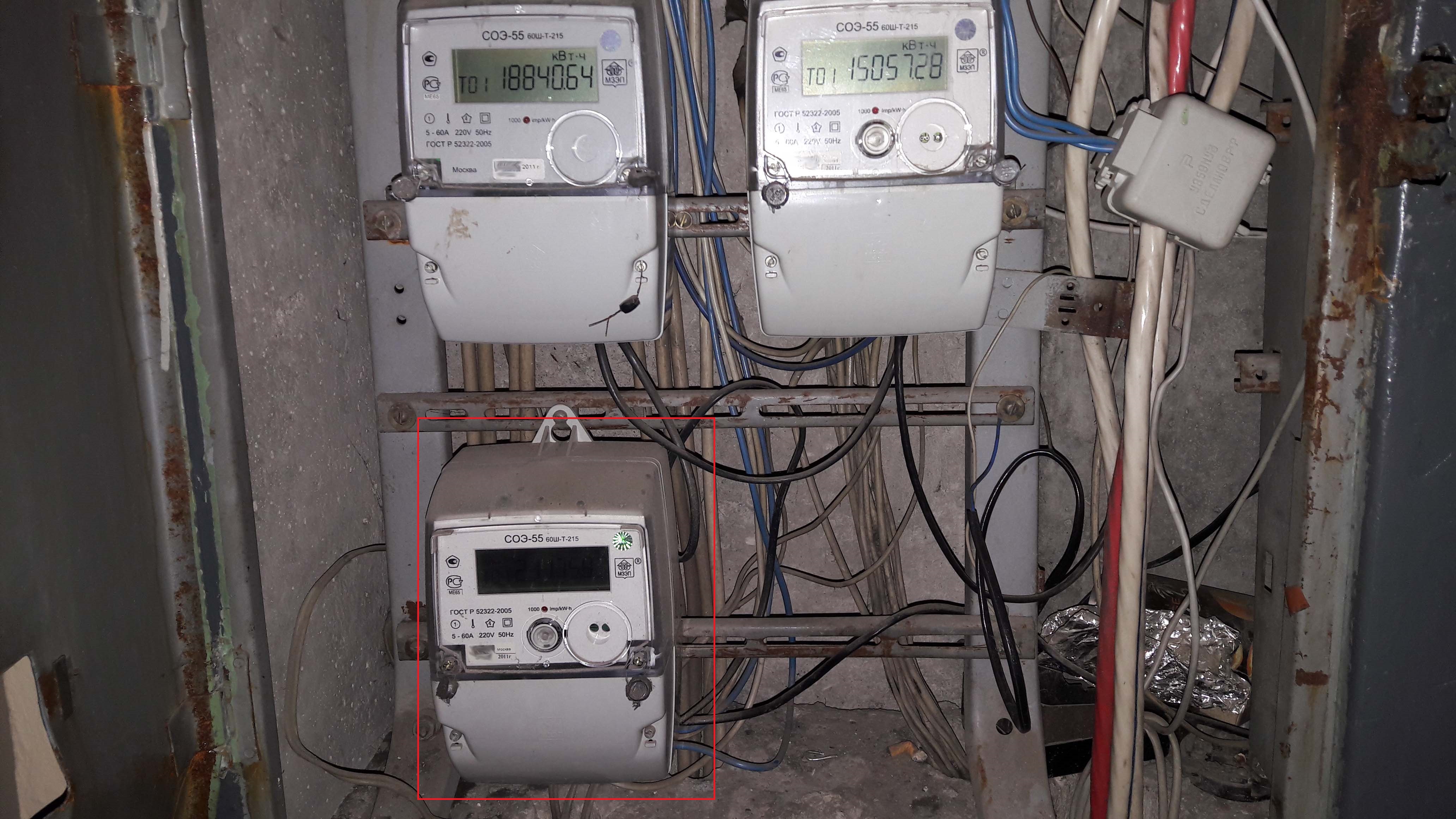

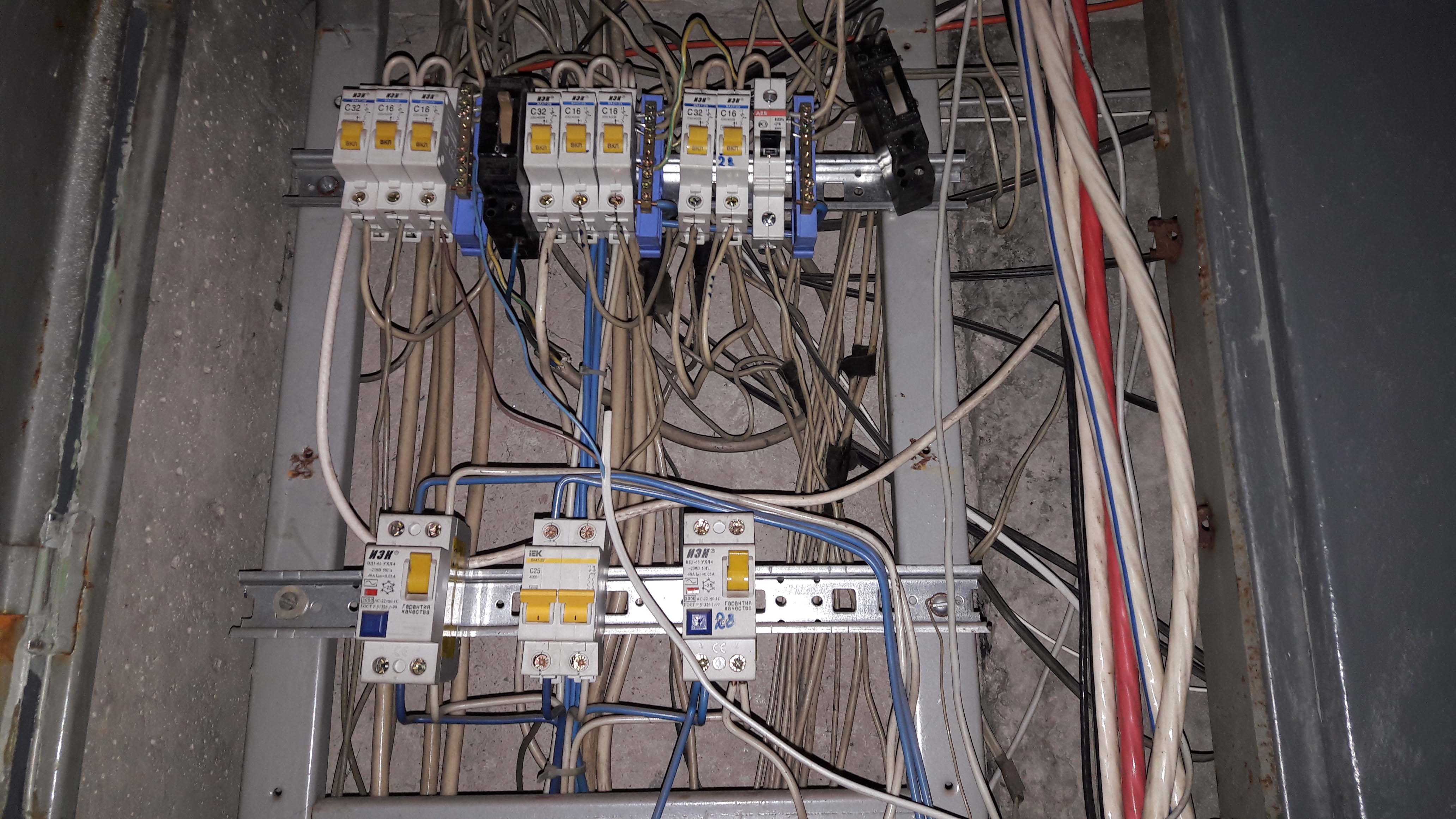

Здравствуйте! Перед заменой электропроводки в панельном доме 80 года постройки (электроплита, 1 фаза) нужно определиться с сечением вводного кабеля и номиналом автоматического выключателя. Дальнейшая разводка будет выполнена в квартирном щитке. Разрешенную мощность не узнавал, электрики из ЖЭКа предлагают воткнуть любой, хоть на 63 А. В связи с этим возник вопрос каким проводом выполнена разводка в этажном щите? (представляется 6мм) 1) Может кто-нибудь определить сечение, так сказать, на глазок (кв.28)? 2)Стоит ли менять разводку на 10 мм от самых орехов и какой автомат установить? 3)Где взять надежную землю, сейчас все заземлено на корпус щита?

Tramvay, вводной АВ ставьте не более C50, вводной кабель соответственно прокладывайте 3x10. На глаз сечение отводов от стояка 6мм2. На счет заземления, пока не ясно, судя по стояку реконструкция уже была, но PE то ли нету, то ли проводник PE не промаркерован.

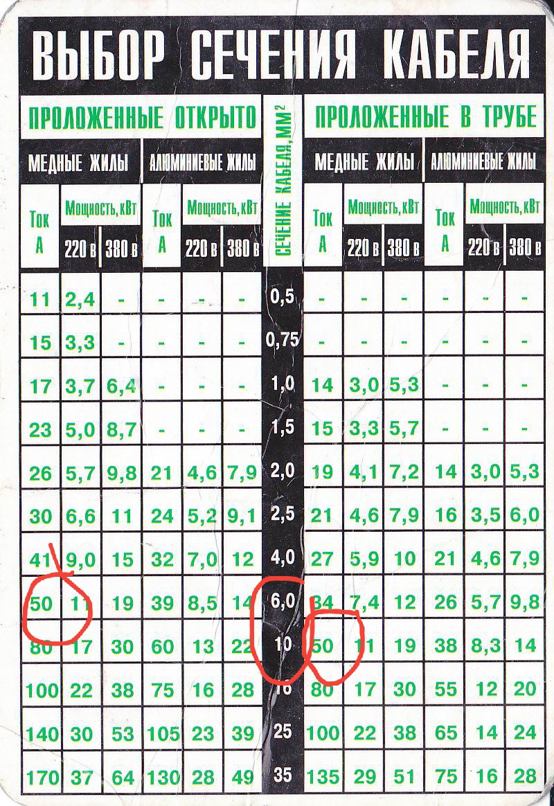

Vadim 161, Спасибо. Я правильно понимаю, что автомат 50а отключится раньше, чем "испортится" 6мм разводка в стояке, выполненная открытым способом?
Ставлю автомат и узо 63 300ма в этажном щите, остальное тащу 10мм домой...?

Tramvay, Раз вам электрики из УК будут переделывать ввод, так пусть ставят пересональные орехи и разводят все десякой . Шестерки будет недостаточно даже при 50А автомате.Если будете использовать УЗО От ИЕК то его номинал должен быть на ступень ниже АВ и оно должно быть селективным (S)

"Пусть ставят" - легко сказать. Там нужно этот улей палкой шевелить. Маловероятно. Если оставить разводку как есть (6мм) какой номинал автомата поставить? Куплю хороший. Все что стоит сейчас - выброшу. Запутали меня. Всю жизнь пользовался такой таблицей.
А тут засомневался. Если на практике допускается поставить С50 и успокоиться....было бы здорово. Если меньше - буду переделывать.

dokar, не правильно. На ступень выше. Tramvay, С40 можно поставить.

Tramvay, ставьте 10мм2 и непарьте себе мозги. Все равно все это перебирать надо
