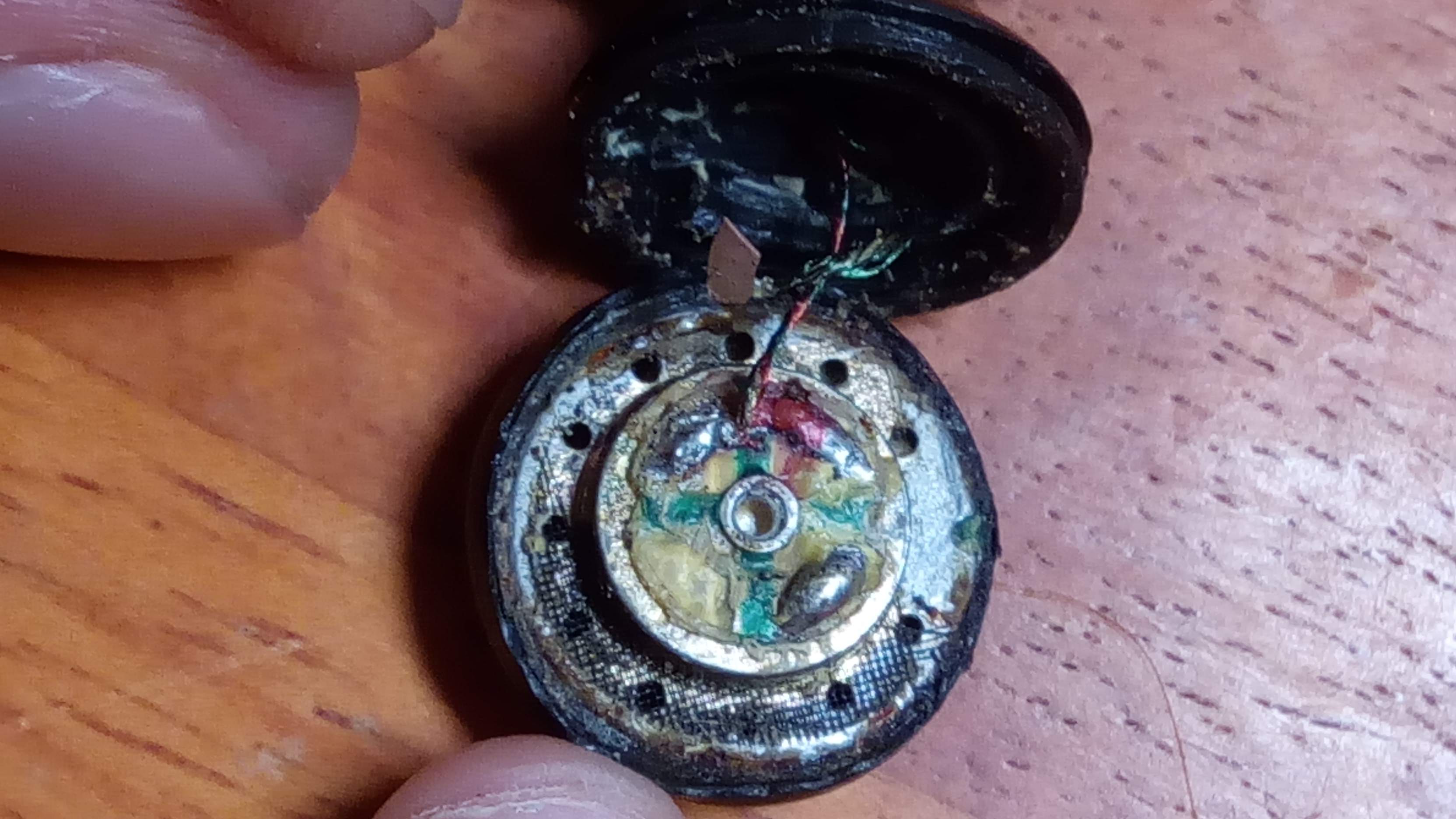

Добрый вечер. Подскажите как правильно исправить динамик наушника, также в каком месте чинить и какие нужны инструменты? Как видно на фото красный проводок на месте, а зеленый оторвался, и половина сеточки отвалилась.

Зеленый проводок можно припаять. Пользоваться при этом можно паяльником. Сколько стоили эти наушники, что вы решили их чинить?
Сообщений: 130256
18.03.2018 в 21:27:41
микропаяльник, пинцет, канифоль и умение быстро паять

Наушники продавались вместе с плеером, более 6 лет назад. Дороги как память, и звук в них классный, ну как, я могу сравнивать только с относительно дешевыми наушниками))Не паял никогда в жизни)есть паяльник с немножко загнутым концом, старый. А паять я так понял в нижний разьем?

Сначала отпаять от провода, что на нем висит, потом припаять быстро к капле внизу

а не проще ли маленькой точкой суперклея поставить кусочек зеленой дорожки с проводом на место, и расплавить припой только на разрыве, соединив их? проводок в это время следует прижимать чем то железным, чтобы не отошел а то, если человек первый раз паяет, то с проводами от наушников справиться тяжело будет. сноровку выработать надо. хотя, и так, и так опыт нужен.

BV написал: Сначала отпаять от провода, что на нем висит, потом припаять быстро к капле внизу
BV, быстро - это 1 сек, разогретым паяльником

По моему там чего то сломалось. Паять уже бесполезно. Вообще сносные наушники купить можно не так и дорого. Не думаю,что существующие какого то супер качества. А жирные капли припоя вообще странно выглядят на промышленном изделии.
