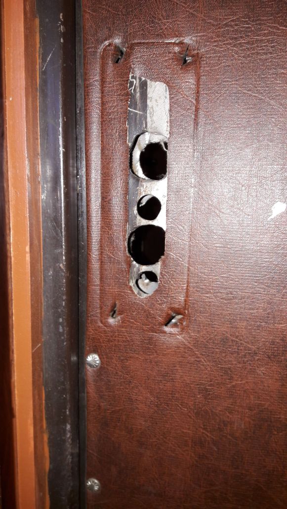

Добрый день! Подскажите, чем можно пропилить отверстие в металлической двери под врезной замок, если толщина металла 1,5 мм.? Болгарки/циркулярки нет. Какую ножовку купить и реально ли сделать все это самой? Отпилить нужно всего чуть-чуть, буквально сантиметр. Посмотрите фото, пожалуйста. Из нижних двух нужно сделать одно. Мастер в ГБУ "Жилищник" стоит от 2500 руб.

Тонким сверлом по контуру просверлить и плоскогубцами выломать.

Полотном по металлу можно, но долго. Полотно обмотать тряпкой, работать в перчатках и очках. Можно попробовать большими ножницами по металлу.

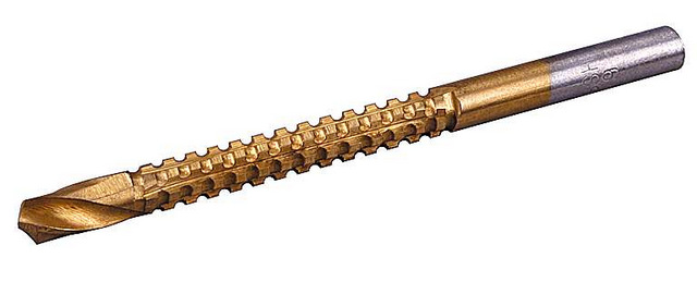

stella310, дрель есть? можно прикупить такое сверло (сверло-фреза, фрезерное сверло):
стоит около 100 руб, диаметр можно миллиметров 6-8 взять.
либо какого мастера-на-час вызвать. если просто соединить два отверстия (как вы говорите), то там делов на пол часа максимум. я бы за минут 5-10 сделал бы. либо, как выше strider1978 написал, - полотном от ножовки по металлу.
но точно ли фронт работ для врезки нового замка - это эти два отверстия соединить? :)

cau, дрели нет(( Если не справлюсь, то вызову мастера, конечно. Но замок-то я сама хочу установить)) Всего лишь дырки эти сделать нужно для личинки замка: http://m-zamok.ru/images/content_img/zamenit_lichinku_zamka_1.jpg А замок там был вот такой: http://zamkimoscow.ru/uploads_images/78.%D1%88%D0%BE-25.jpg Новый буду ставить такой: https://palladium.ru/catalog/vreznoy_zamok_s_ruchkami_1/zamok_vreznoy_palladium_460_25_ab_staraya_bronza_s_otvetnoy_plankoy/
