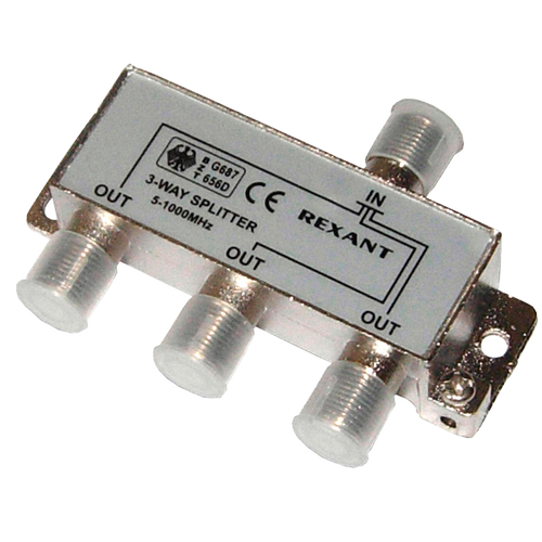

Розетка простая соединяха, без доп элементов, пробовал исключать розетку, соеденять все кабеля на прямую, эффект один кабель ProConnect SAT 703 B, делитель пробовал как на картинке, только 4 и ekt 2502a, побовал без делителя,1 кабель, 1 телек, 2 метра кабель пашет, тот, что заложен нет..

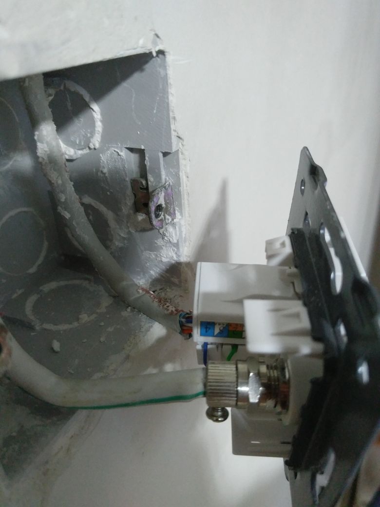

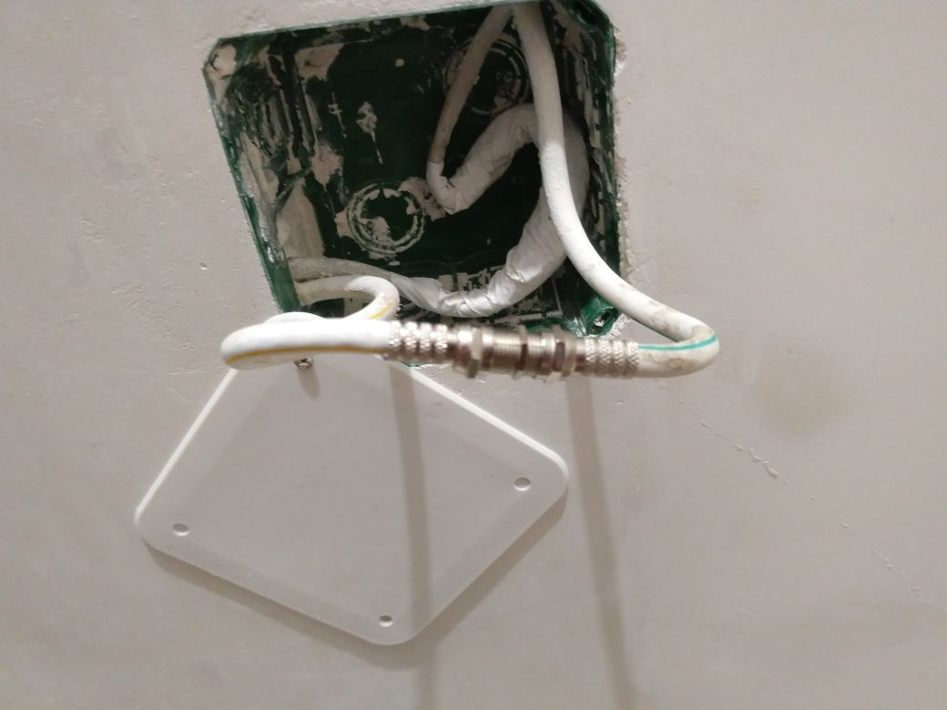

Megaflyer,
Megaflyer написал: провод от общей антенны, заходящий в квартиру удлинил до места распределения
фото место соединения?
Megaflyer написал: соединяясь к удлинённому проводу, я их получаю,
уровень силы сигнала по меню приставки?
Megaflyer написал: так прямыми скрутками..
фото этой скрутки?
Megaflyer написал: может ли сигнал потеряться из-за длинны кабеля
может, если слабый на входе. Антенный кабель, идущий извне может быть старый и с большим затуханием.
Megaflyer написал: и существуют ли какие-либо ретрансляторы этого сигнала?
усилители, но если усиливать слабый зашумленный сигнал - может ничего не получиться

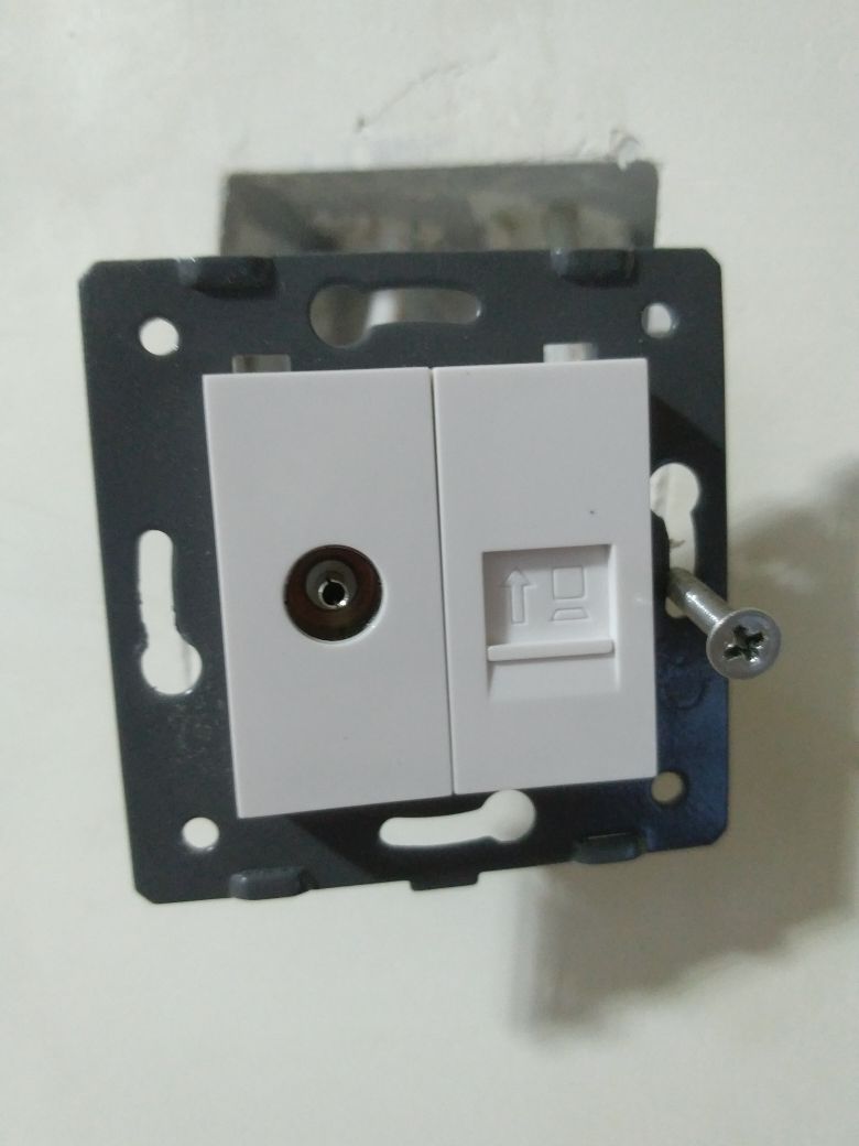

Megaflyer написал: Розетка простая соединяха, без доп элементов,
фото? Бывают проходные, бывают концевые...
