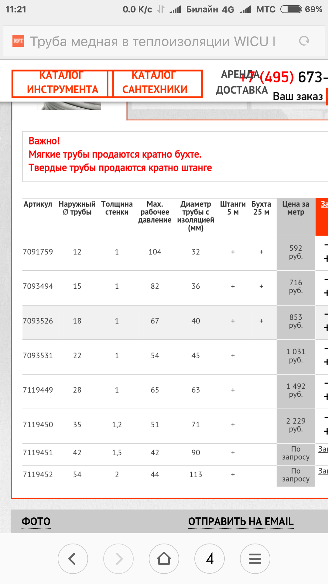

Добрый день! Есть новостройка с разводкой от общего коллектора по полу, с тройниками. Думаю все же менять, с установкой своего коллектора и параллельном подключении каждого радиатора. Вопрос в материале которым делать. Вот все в основном говорят, что нужно использовать сшитый полиэтилен Rehau. А что если использовать гофрированную нержавейку, или может медь, без соединений в стяжке? Что-то я тяготею к металлу все же.

Любой каприз за ваши деньги. Можно и медью цельной в бухтах в теплоизоляции. Если цена устроит? От 716 рублей за метр трубы+ работа.

Hitgher написал: Любой каприз за ваши деньги. Можно и медью цельной в бухтах в теплоизоляции. Если цена устроит? От 716 рублей за метр трубы+ работа.
Hitgher,
А почему такая медь дорогая, в приведенном Вами примере? Я как обыватель сравниваю самым простым методом, смотрю в Леруа. ДУ15 по 280 р/м выходит(правда без теплоизоляции) марка Wieland, Германия... А нержавейку вообще никто не использует? Я посмотрел, нержавейка до 15 Атм, этого наверное мало будет?
