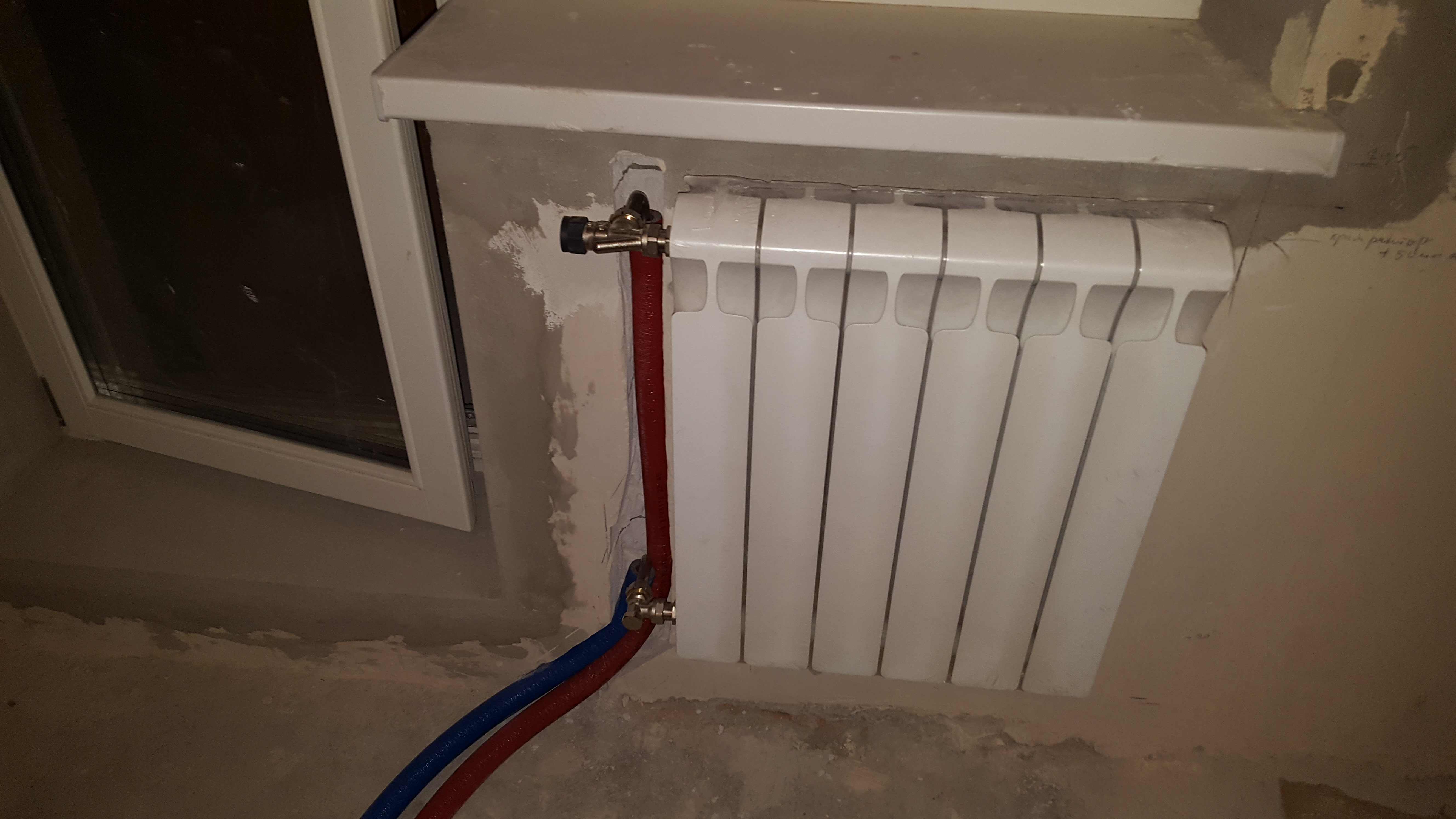

BV, ну да, хотел наглядно написать)Например: включаю два участка метров по 12, неармированная, вылазит см на 10-12. А алюминий в 10 раз меньше на аналогичных трассах
Сообщений: 139806
21.03.2018 в 18:21:41
genuimous написал: Долбать всю стену до улицы?
С дури-то только так. А так два поворота плавных - 1й в горизонте и затем 2й в вертикали.

Продолжаю думать над заменой отопления. Понимаю, что на форуме, в основном, сидят мастера, все же спрошу на счет гарантии на выполненные работы. Как выглядит гарантия у частных мастеров? Заключается договор с физ лицом, с ИП или есть которые сами директора компаний. А может мастера на словах дают гарантию?
Inch1964
Inch1964
Регистрация: 25.03.2011
Пенза
Сообщений: 10110
28.03.2018 в 14:33:35
lestrik написал: Есть новостройка с разводкой от общего коллектора по полу, с тройниками. Думаю все же менять, с установкой своего коллектора и параллельном подключении каждого радиатора. Вопрос в материале которым делать. Вот все в основном говорят, что нужно использовать сшитый полиэтилен Rehau. А что если использовать гофрированную нержавейку, или может медь, без соединений в стяжке?
  1. Лично сам бы делал ТОЛЬКО из паяной меди.
  2. Предохранить медь от воздействия щелочной среды стяжки можно и нужно водонепроницаемой теплоизоляцей, например Супер-Энергофлекс. Не обязательно покупать дорогущую европейскую медную трубу сразу в теплоизоляции. Да и монтаж, считаю, возможно произвести неотожженной трубой (штангами), а не более дорогой отожженной (в бухтах).
  3. Нет еще реально наработанного опыта эксплуатации сшитого полиэтилена на протяжении более 20 лет. А медные трубы, во многих домах служат без капремонта уже более СОТНИ ЛЕТ. Лично сам не верю, в долговременную эксплуатацию полимерной трубы. На объектах которые лично монтировал 7-9 лет назад, полимерные трубы уже покрылись мелкой сеточкой трещин (температура не превышала +70). Бывшие заказчики в ужасе звонят. Советую менять все трубы на медь. Для гофротрубы до сих пор нет подтвердженной математической модели, описывающей её гидросопротивление. Поэтому её тоже никогда в своих проектах не использую.
