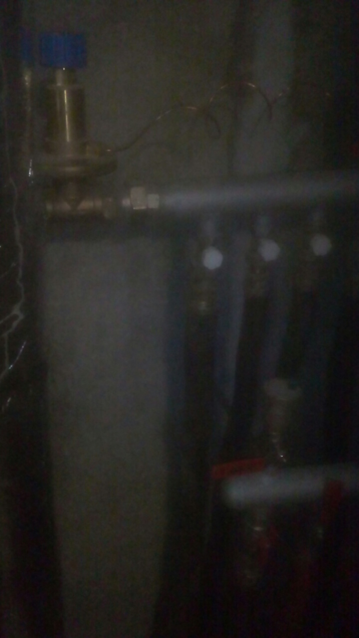

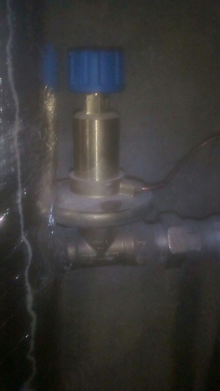

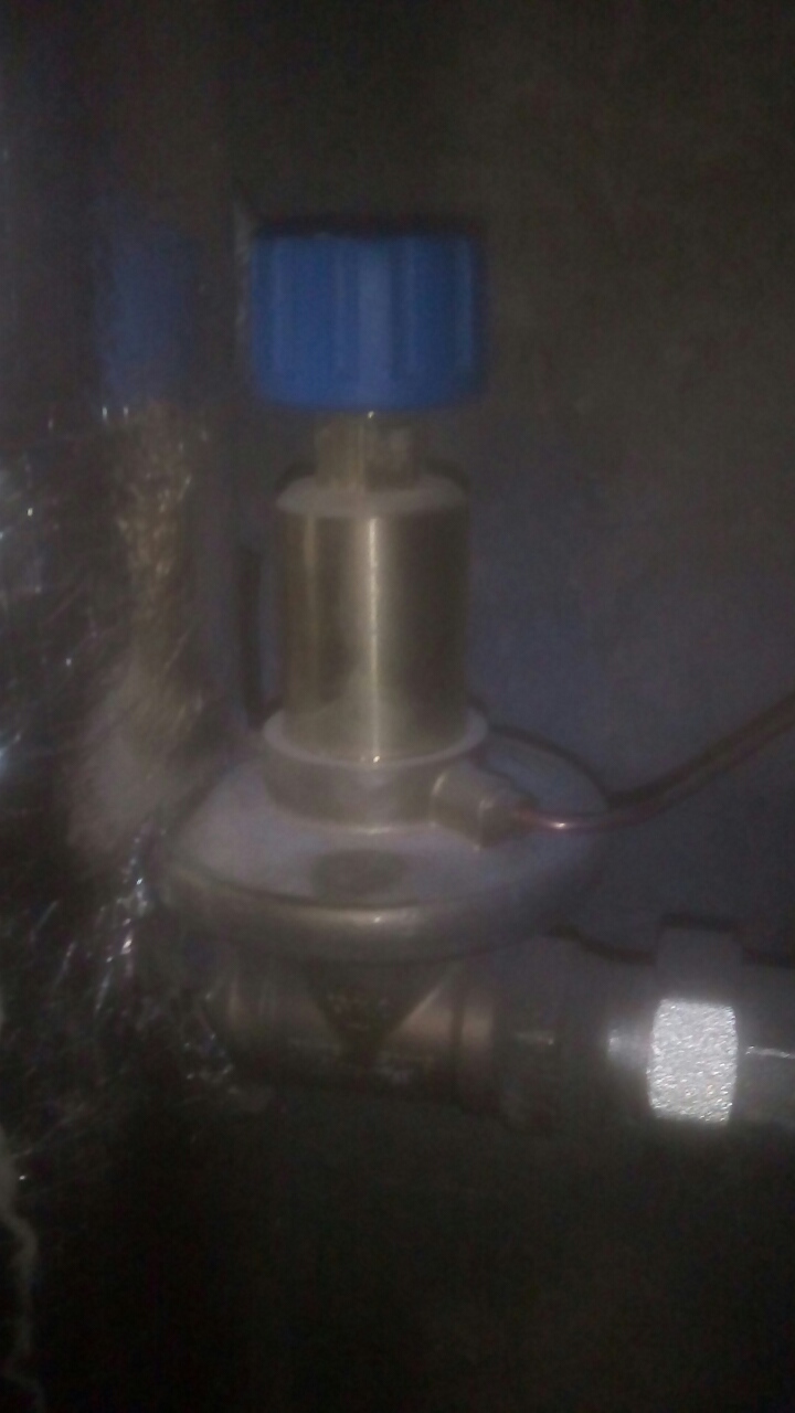

Добрый день. Что за зверь стоит в общем коридоре многоэтажного дома? На коллекторе отопления? Мне в квартиру приходит 1 труба и уходит 1 труба с него. Зверь стоит на обратке квартир в общеподъездный стояк. Его термодатчик (?) на подаче О_О ??? Будьте добры, подскажите что это (термоклапан?) и самое главное - зачем??? в квартире дубак, +20С, кран на нем отвернут полностью...

tatmskl написал: Что за зверь стоит в общем коридоре многоэтажного дома?
Авторегулятор перепада давлений.

tatmskl, регулятор перепада давления. Его не трогайте. Щупайте руками отдельно обратные трубы всех квартир на коллекторе. PS У Вас там парит? Фото мутные :)

Его надо приоткрыть

Спасибо за ответы. Это телефон такой. Уж не айфон, извините. Для чего "это" так и не поняла. А хотелось бы знать для чего и как работает... Как?

22.03.2018 в 19:48:57
он что "давление в трубах отопления" выставляет ? почему "откручен до упора"? до меня постарались? какое давление должно быть? Сегодня приходил дядька-специалист, сказал опрессовывают трубы отопления давлением 16 кГ ... а у нас разведено обычной PEX трубой красной до 8 кГ....

Inch1964 написал: Чтобы систему разбалансировать?
А ее и никто не балансировал, все вентили стоят на каждом этаже полностью открытие и деления на всех практически совпадают
