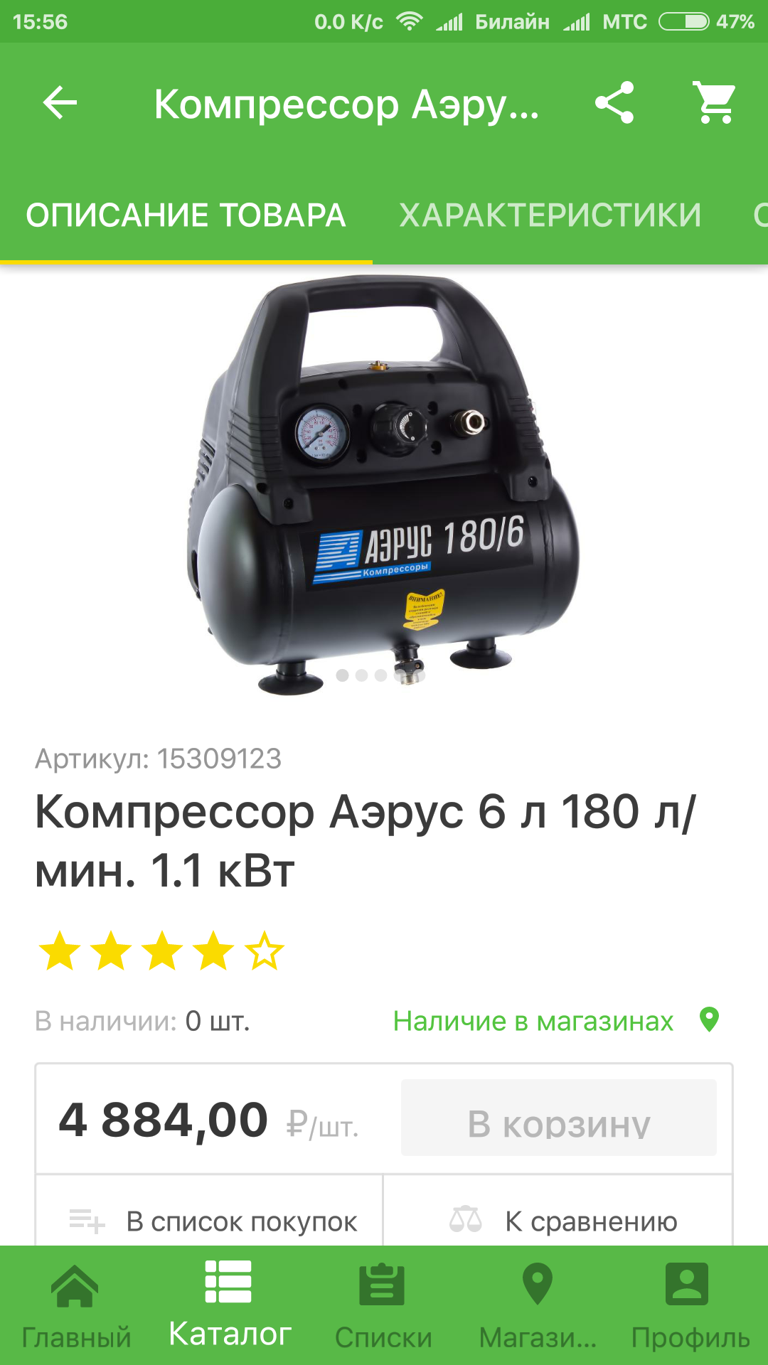

krserv, Для ваших целей не пойдет. Берите такой, его на балкон или в кладовку и длинный шланг. Я так делаю, безмасляный 180 литров в минуту. Будет включаться на короткое время, чтобы нагнать давление.

для него нужно коробку сооружать со звукоизоляцией не по детски. Я его в магазине послушал - Fubag, мне плохо стало, как я представил, если я с ним в квартире работать буду. Преимущество у него конечно есть, что не надо колхозить свой ресивер, уже 6 л. установлен, но вот со звуком, если бы он был потише. Правда эту модель я не слышал, нужно в Бауцентр съездить погонять его там ссылка при его производительности 180 л. мин, сколько он работает, чтобы нагнать давление в 4 бара в 6 л ресивере? Думаю 4 бар достаточно будет, не нужно нагонять до максимума 8?

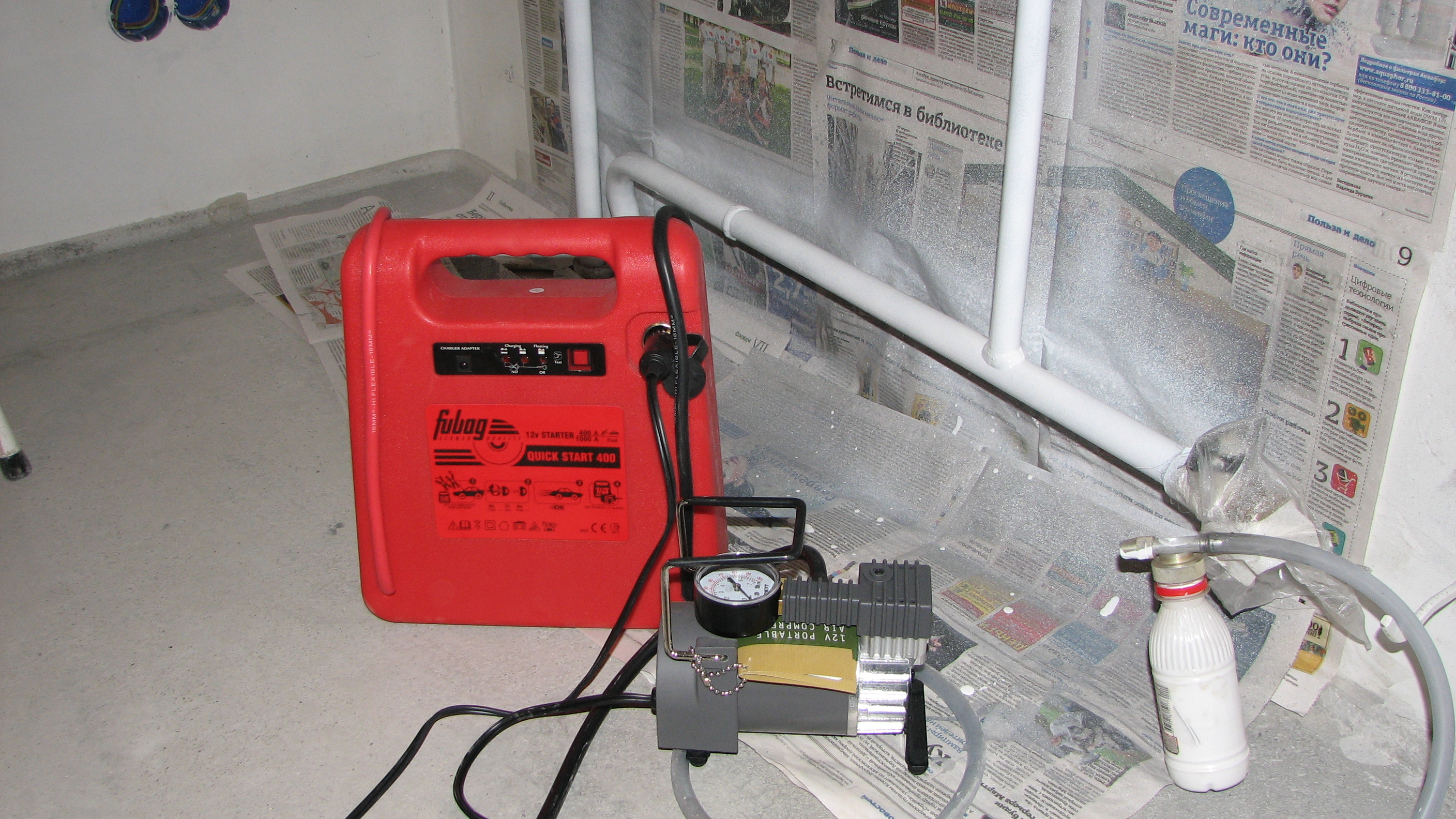

Беркут-14 с питанием от зарядного устройства... Красил трубы отопления на горячую...

а на снимке Fubag это зарядное устройство? Беркут 14 мне нравится, но вот ему еще доп. питание нужно 12 вольт, как-то напрягает, хотя задумался, наверное БП от системного блока будет легче поставить, чем приобретать компрессор, который тарахтит как трактор, а затем делать для него саркофаг. Да и по цене в 2 раза дешевле выходит.
На фото - поделитесь пожалуйста опытом: батарею тыльную сторону которая возле газеты Вы как красили?

krserv, да зарядное фубаг... При ремонте снимаются крепежи труб... потом ставится проставки и труба отклоняется... 5см вполне достаточно, чтобы покрасить изнанку... Сначала сверху... Потом снизу... Но предварительно я грунтовал в три слоя гф-21... Потом Альпина радиаторная в три слоя.. результат супер... Да.. у меня не было света.. потому и красил автономно... Вот почитал я этот пост.. жену я выбирал себе быстрее...

не понял, а зарядное устройство тогда зачем? Аккумулятор нужен, а не ЗУ, если света не было. И у меня вопрос был про использование краскопульта с другой стороны батареи - отодвинули Вы батарею на 5 см, а пульвелизатор как завести, чтобы изнанку покрасить и при этом еще ничего не забрызгать при распылении краски?
