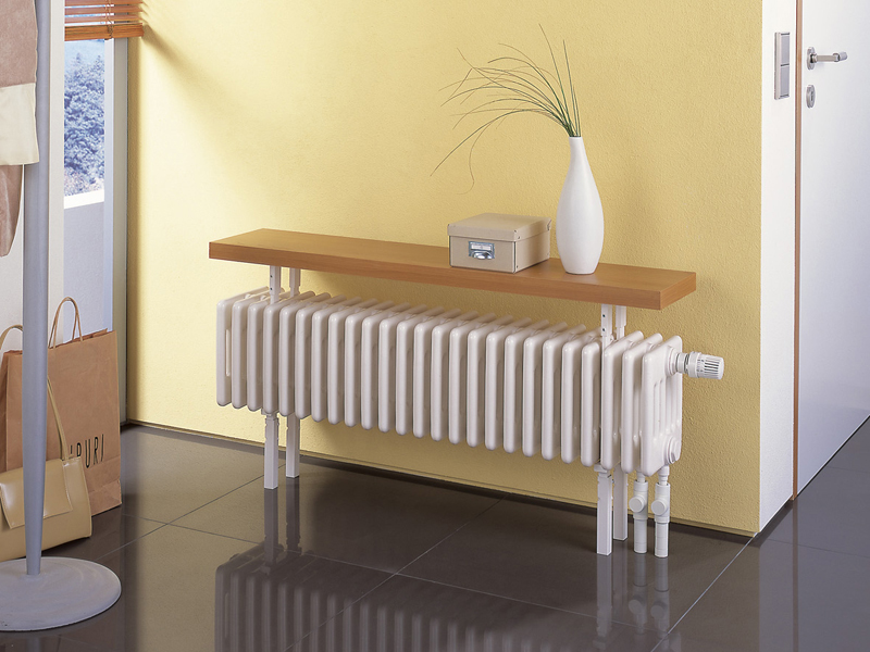

Имеем квартиру в новостройке, есть 2 лоджии, остеклены теплым панорамным остеклением в пол ( буквой Г -5 и 6 погонных метров) - на одной лоджии остекление порядка 15 метров, на другой - 18 метров квадратных. Дом монолит, стена между комнатой и лоджией из газоблоков, высота потолков 3 метра. Вид из окон очень хороший, вот очень хочется не оставлять дурацкие неотапливаемые и ненужные лоджии, на которую чисто летом выйти и посмотреть на лес. Отопление буду делать по коллекторной схеме. Дизайнер нарисовала объединение и в зоне между вертикальными простенками встраиваемый конвектор. Вопрос потянет ли 4КВт конвектор все это дело вместе с теплым полом на лоджии. По теплопотерям вроде как да ( потери максимум 2КВт, но в теории), но будет ли шумно, если он будет работать на 60% от максимальной скорости,то наверное нет, а на практике * будут ли потеть окна если на балкон будет приходить вентиляция от рекуператора, там по идее сухой и теплый воздух. Есть еще мысль, просто уменьшить по высоте подоконную зону см до 40 и поставить длинную батарею от стены до торца балконного блока, либо просто батарею типа Арбонии протянуть вдоль проема. В общем на измене, и хочется и колется, боюсь что может оказаться холодно и некомфортно, сейчас очень тепло в доме, и всего 6 секций в комнате. Либо все таки делать франц. окна, там теплый пол и электроконвектор, и пользоваться лоджией по случаю и по погоде. Но затрат на это тоже много, а плюсов не очень.

Kzot, самое эффективное: арбония вдоль проема, только не совсем понял зачем вдоль, если можно в проем, без подоконной зоны вообще
Конвектор - тоже нормально, в квартирах и так обычно тепло, можно электрический пол на всякий случай сделать

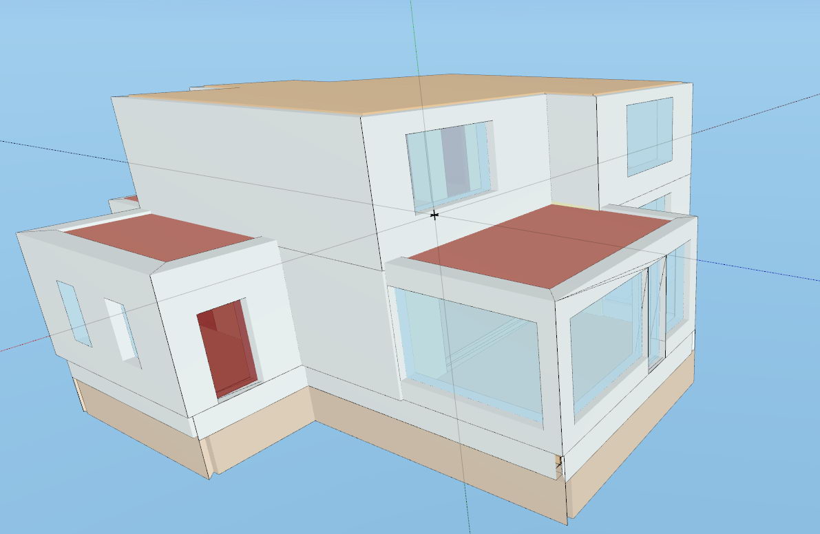

Ниже пример теплорасчёта застекленной и нормально утепленной террасы (почти то же самое, что и лоджия, т.е.теплопотери идут по пяти плоскостям, три стены, пол и потолок). Стены оштукатуренные - полтора кирпича, утепление 100мм ЭППС. Окна двухкамерный стеклопакет. Плита пола утеплена 100 мм ЭППС. Кровля утеплена 150 мм минваты.
И всё равно теплопотери более 7 кВт, около 350 Вт/м2. А на лоджии многоэтажки теплопотери могут быть и свыше 1000 Вт/м2.
Отопить ведь можно и палатку. Вопрос только какой ценой?
