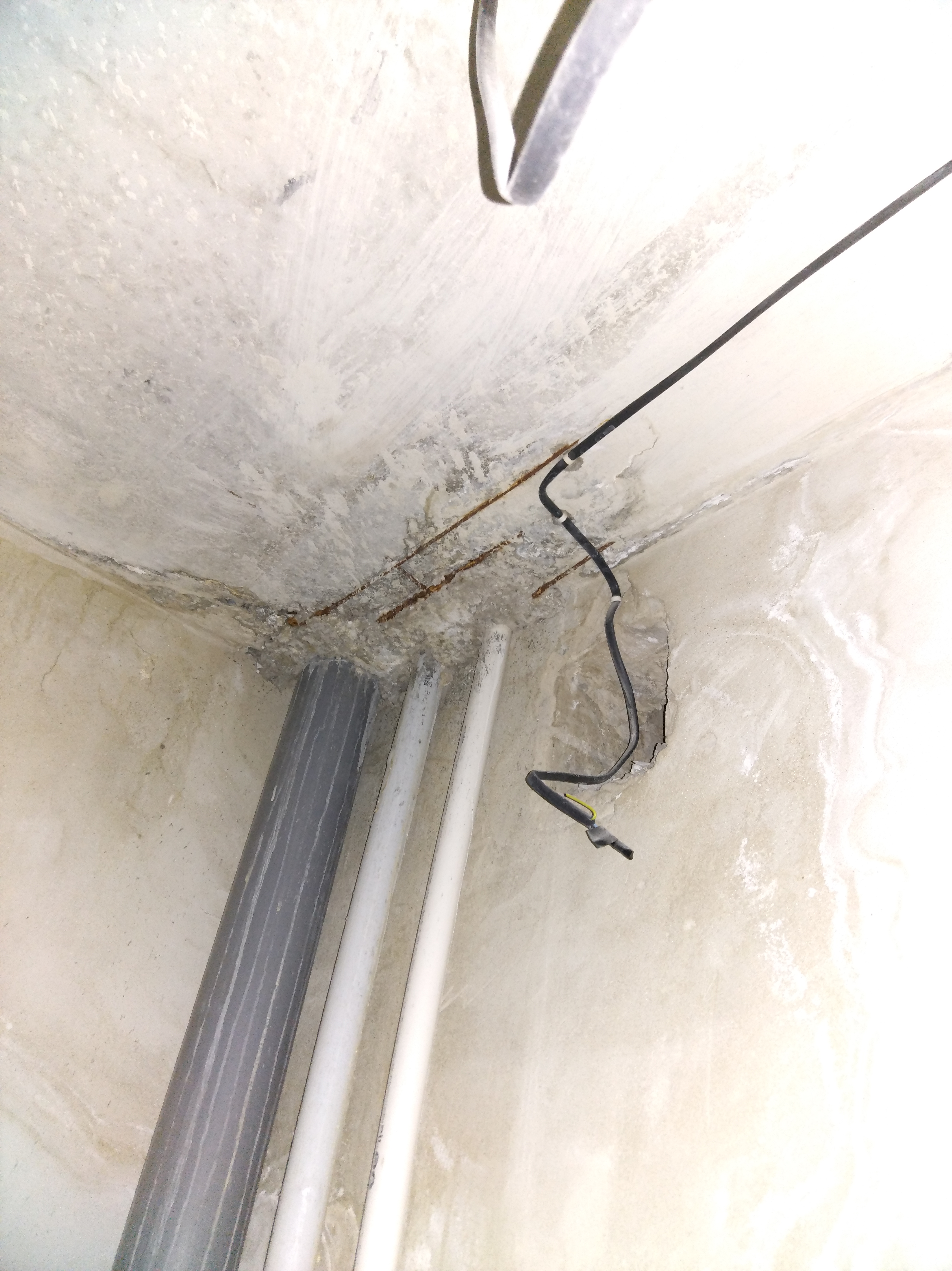

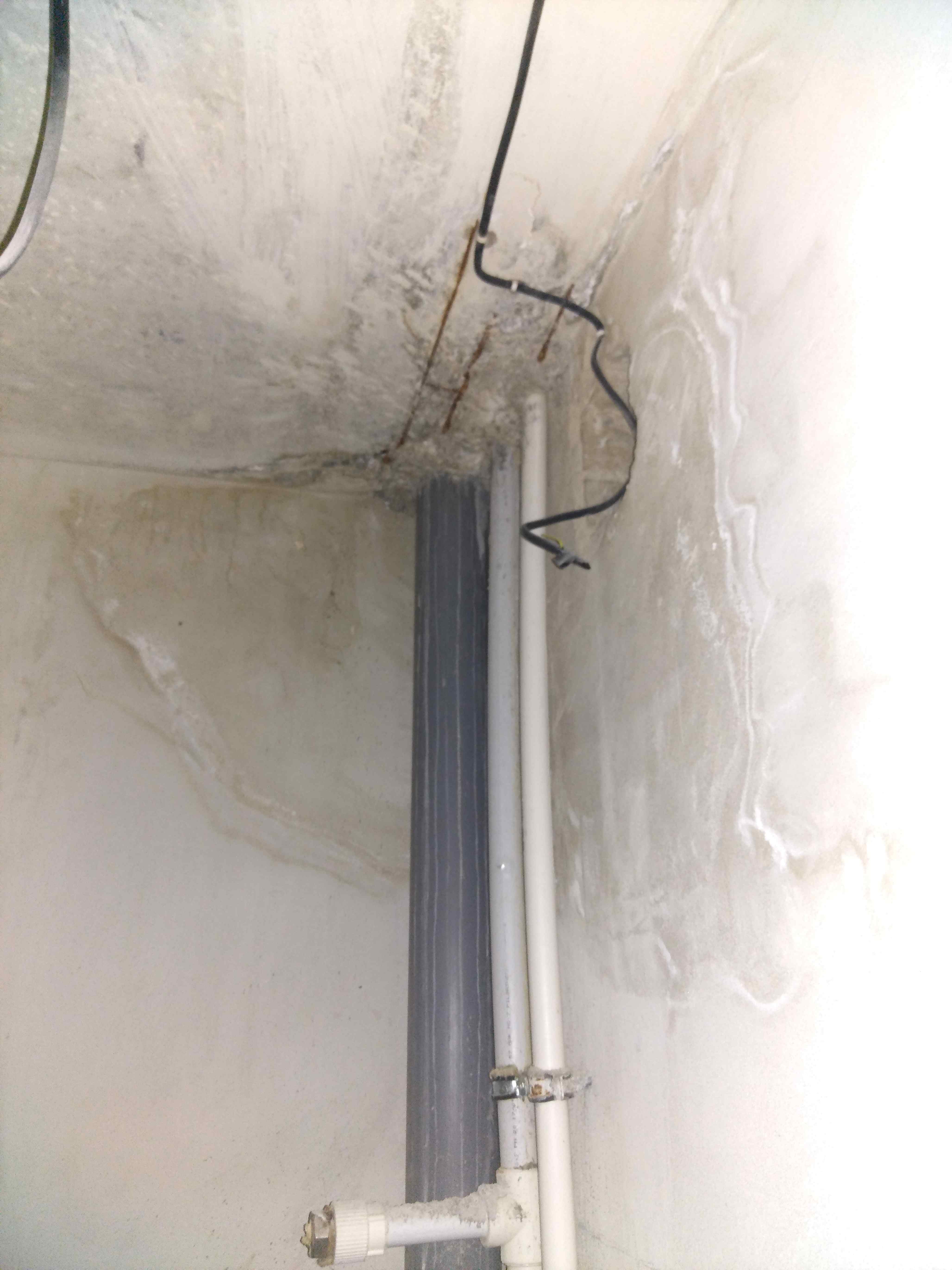

Добрый день, приобрел квартиру в доме которому уже 10 лет. Но квартира в состоянии стройвариант. В одном из санузлов есть следы затопления от канализации. Узнал в ТСЖ да действительно в прошлом году треснула труба и потекло. Но достаточно быстро решили и повреждения не сильно большие. ТСЖ говорит хотите починки, то идите в суд. Но мне сложно оценить повреждения и принять решение не могли бы дать совет?

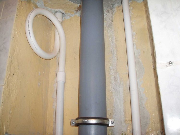

То есть ремонт делать по любому.... И Вы к этому были готовы изначально. Тогда зачем заморачиваться с судом? Ну если только совсем скучно, куча свободного времени и денег осталось с покупки квартиры. Суд дело непредсказуемое... а нервные клетки не восстанавливаются. Меня другое смущает. По фото трудно судить, но по моему там все трубы наглухо вмурованы. Ни есть хорошо. Должна быть определённая свобода. Даже если сейчас всё хорошо, то со временем опять потечь может. И не только каналья. Ну это моё мнение.

Мегавольт. написал: но по моему там все трубы наглухо вмурованы. Ни есть хорошо. Должна быть определённая свобода
Свободу дают гильзы.

Это да... только на фото их не видно. Может конечно на фото так смотрится... Но такое ощущение, что ППр уже дугой пошёл от крепления к стене, до потолка.

Всем спасибо в особенности Metro, гильзы вроде есть но подзабиты и действительно трубы дугой пошли, особенно горячая. Проблема канашки насколько я понял в самих трубах, вроде как они трескаются в поперечнике и привет. Вот даже не знаю может и их попытаться заменить разом коль такая пьянка, хотя сейчас они выглядят абсолютно целыми.

Demugen написал: гильзы вроде есть но подзабиты и действительно трубы дугой пошли, особенно горячая
для ПП труб даже наличие гильзы может быть недостаточно, поэтому если весь стояк из ПП, то ставят компенсатор
