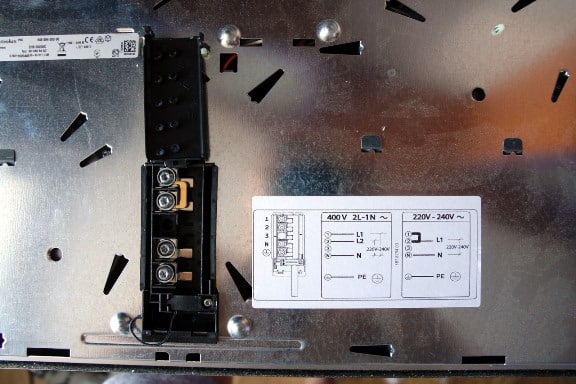

СтранникXXI, в штробе ВВГнг-LS. Привезли сейчас панель варочную (Electrolux EHF 96547SW). 7,1 кВт, а кабель на ней гибкий 4х2,5мм2! 2,5!!! Это как так? Или имеется ввиду, что раз это "открытая проводка", то 2,5мм2 до 30 ампер должен держать? Но 30А = 6,6кВт, а не 7,1. Может его тоже заменить на 4мм2?

AlSemenov написал: Это как так?
Наверное, 2-х фазное подключение. Что говорят бумаги к плите?

AlSemenov написал: Или имеется ввиду, что раз это "открытая проводка", то 2,5мм2 до 30 ампер должен держать?
Маловато, но что ему сделается.
AlSemenov написал: Но 30А = 6,6кВт, а не 7,1.
30*230=6900. 7100/230=30,86. Учитывая, что АВ держит не менее часа 1,13 от номинала, 30А означает мощность ~7800. А дальше у вас в кухне сауна образуется. Думаю по факту там и автомата на 25А достаточно, но обычно ставят от 30 до 40 "шопневыбивало".

AlSemenov написал: Может его тоже заменить на 4мм2?
если есть возможность и вас это технически/эстетически устраивает, то подключить напрямую к щитку

MaSeVi написал:
MaSeVi, Что значит наверное ? На две фазы - европейская традиция . На третью фазу если подвели одним пятижильным кабелем , духовку вешают и все дела . Таким макаром в щите можно поставить четырехполюсное УЗО и автоматы , один двухполюсной , второй однополюсной . . И подключить варочную напрямую, а духовку через розетку .

dokar написал: Что значит наверное
Как увижу документацию, отвечу уверенней...

29.03.2018 в 15:04:22
dokar, схема подключения стандартная однофазная В документации весело описано о проверке вилки в розетке :)) И никаких деталей про подключение, необходимость и тип УЗО, сечения провода и номиналы автоматов.

AlSemenov написал: схема подключения стандартная однофазная
Да, Вы правы, даже уже перемычка стоит. 3х6 в Вашем случае, АВ 32А. Если УЗО отдельное 40А 30 мА...

29.03.2018 в 15:17:55
MaSeVi, а вот нужно ли УЗО? Поверхность стеклокерамика... Или лучше перестраховаться? Достаточно ли будет АС или А ставить? На горячей линии Электролюкс не смогли ответить ни про кабель, ни про номинал АВ, но четко сказали, что УЗО не нужно :)))

AlSemenov написал: но четко сказали, что УЗО не нужно :)))
Пардон, но они - бараны! Про УЗО знают, про АВ и сечение кабеля - нет! УЗО можно не ставить, но я бы поставил...
