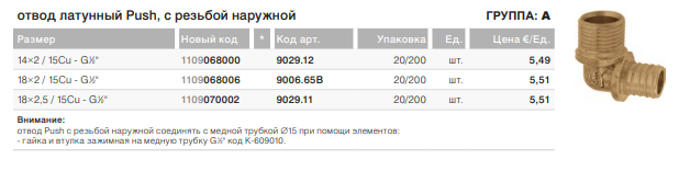

master.msk, просмотрел каталог и не смог найти там такую позицию угол с ВР 1"х25 KAN-therm, только такие размеры:

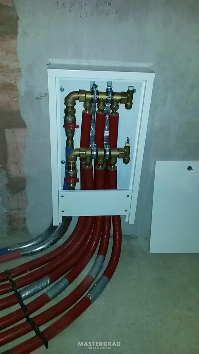

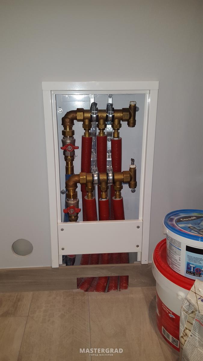

Author, вот ваш кан терм и фитинг с уголком
Можно было еще проще
Теплоизоляция - 9 мм минимально, меньше не будет толку. Вообще то можно 13

master.msk, И где там фитинг с уголком? Есть только на 14 и 18 трубу. Author, У кана гильза и часть куда направляется труба длиннее чем у рехау. Если только переходить с кан на рехау 25 труба можно через соединитель. С одной стороны пресуете Кан с его гильзой, с другой обрезав один бортик на соединителе кановском пресуете рехау с его гильзой. Переходили пару раз так с рехау на кан.
Но это колхоз. Если вся разводка кан? Проще на один отвод пресануть переходной соединитель 25-18, и сделать трубой и уголок установочный 18-3/4.
