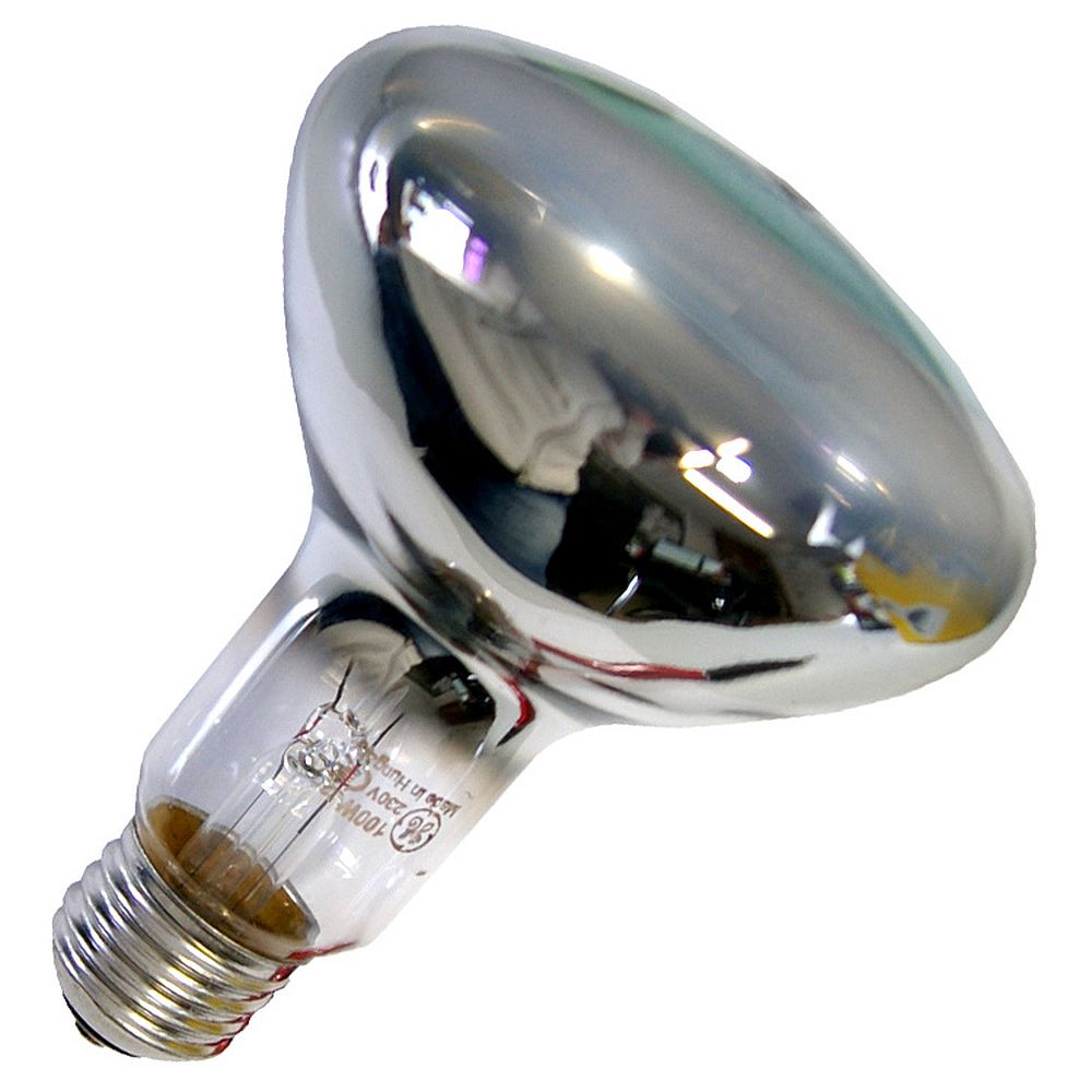

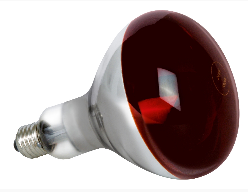

В природе есть лампы накаливания с зеркальными отражателями. Можно, думаю, несколько ламп распределить по потолку. Можно сделать группами через пульт, комбинируя красные (бывают и на 200 Вт) и прозрачные, и включать нужные по мере надобности. А чтобы прогрелось, включать заранее.
У меня в ванной стоят зеркальные прозрачные лампы накаливания. Дают и свет и тепло. Не скажу точно, как они повышают температуру, но стоять под ними мокрым и вытираться приятнее. Опять же безопаснее, чем обогреватель под ногами. За 6 лет выгорел только один комплект ламп.

Антоний написал: РаботничкиНТ, а инфракрасные лампы работают так же как и ИК обогреватели, т.е. разогревают больше предметы?
Лампы накаливания - да.
А мы - чем не предметы? Вы когда нибудь сидели осенью у костра? А кафе уличные с газовым ИК-обогревателем посещали? А в старом фотоателье когда нибудь бывали, где врубается куча лапочек и через три минуты прошибает пот.
У лампочек с отражателем - ключевой момент - их можно распределить равномерно. Да и затраты на несколько патронов с лампочками - не великие деньги. А если использовать один конвектор, то вокруг него будет тепло, а через полтора метра - уже нет. А поставить несколько - нужно место, деньги, розетки и провода под ногами

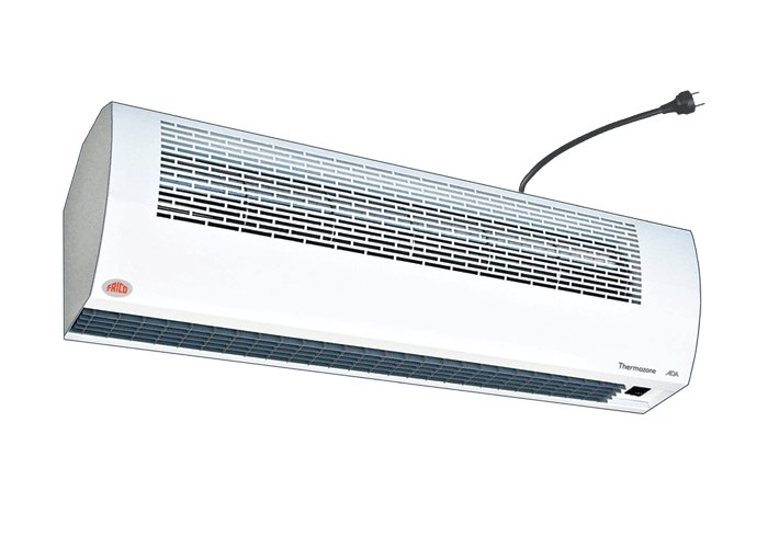

Тепловентилятор, тоже вариант. Но когда дует, может быть некомфортно. Что-нибудь типа тепловой завесы, которые над дверями вешают, можно попробовать, но думаю, дороже получится.

Антоний написал: Может, взять наполный и подвесить его под потолок, направив вниз?
Большинство напольных тепловентиляторов имеют защиту от опрокидования и не всегда это банальная кнопка снизу. Да и не за чем ни чего изобретать... Есть вот такие.

Мегавольт. написал: Есть вот такие.
Да, про такие писал выше. Но теперь понял, что возле ног потолочный/наддверный тепловентилятор хуже греет воздух. РаботничкиНТ, однако с ИК-вариантом выходит главный недостаток: тело нагревается неравномерно. Одну сторону ладони греет, а другая в теневой стороне, если мы не двигаемся. Комфортно ли это? Больной человек и ребёнок, думается, острее ощутят такой неравномерный нагрев. Другое дело, относительно равномерно прогретый тёплый воздух вокруг...
