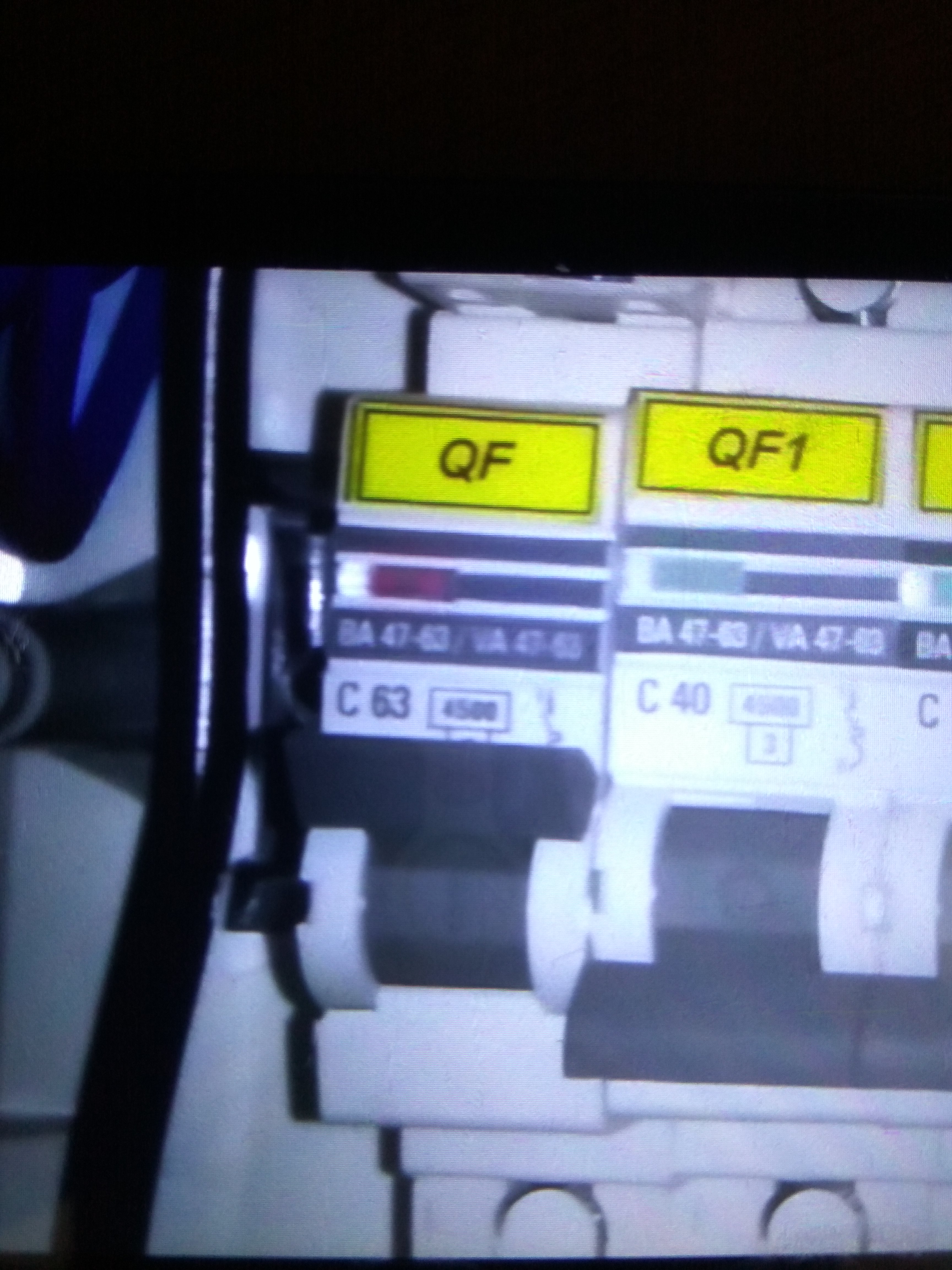

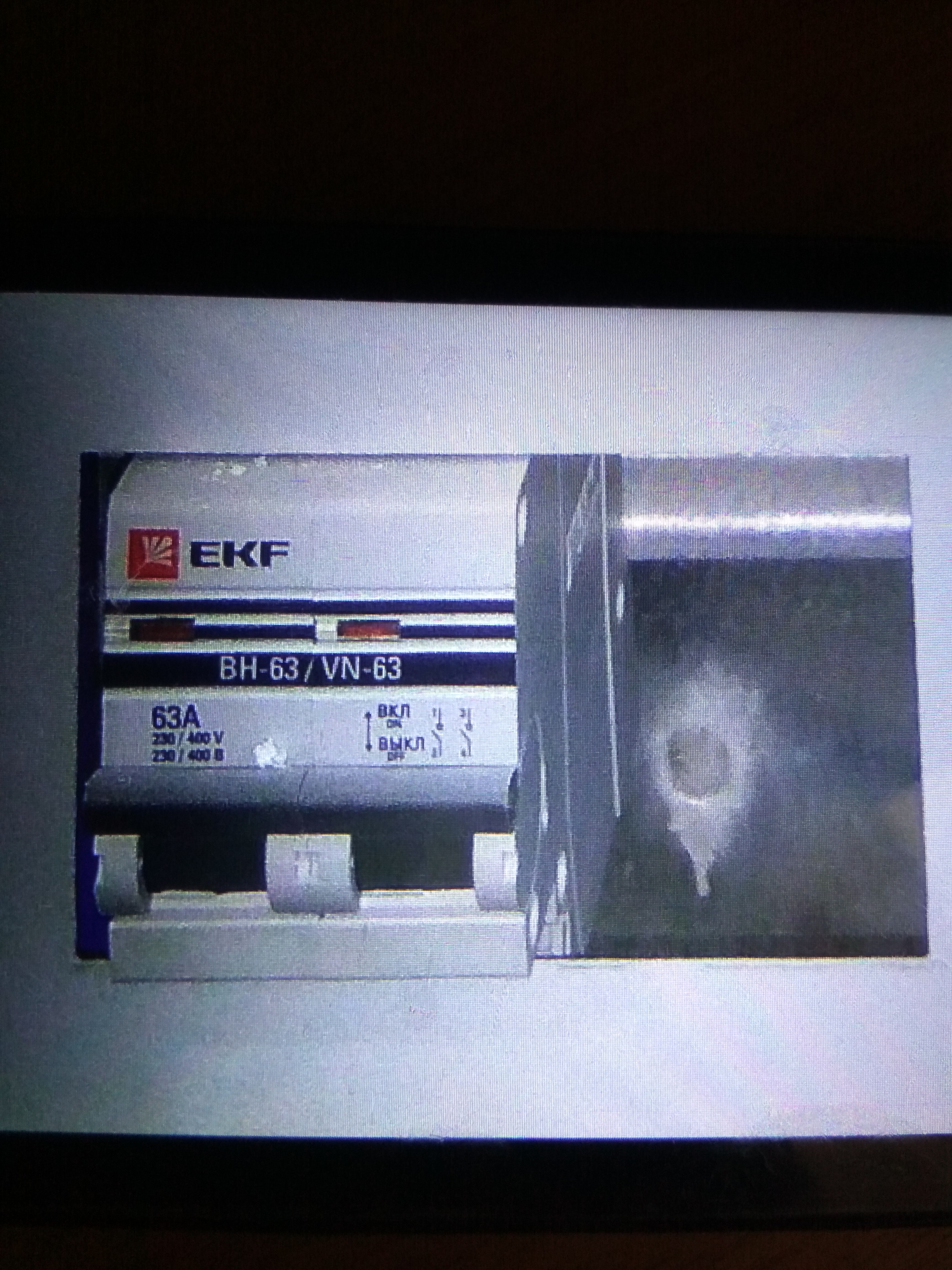

Есть коридорный щиток в нем стоит что то, либо выключатель нагрузки либо автомат на 63а (мастер говорит что это автомат но почему тогда на нем написано ВН-63)

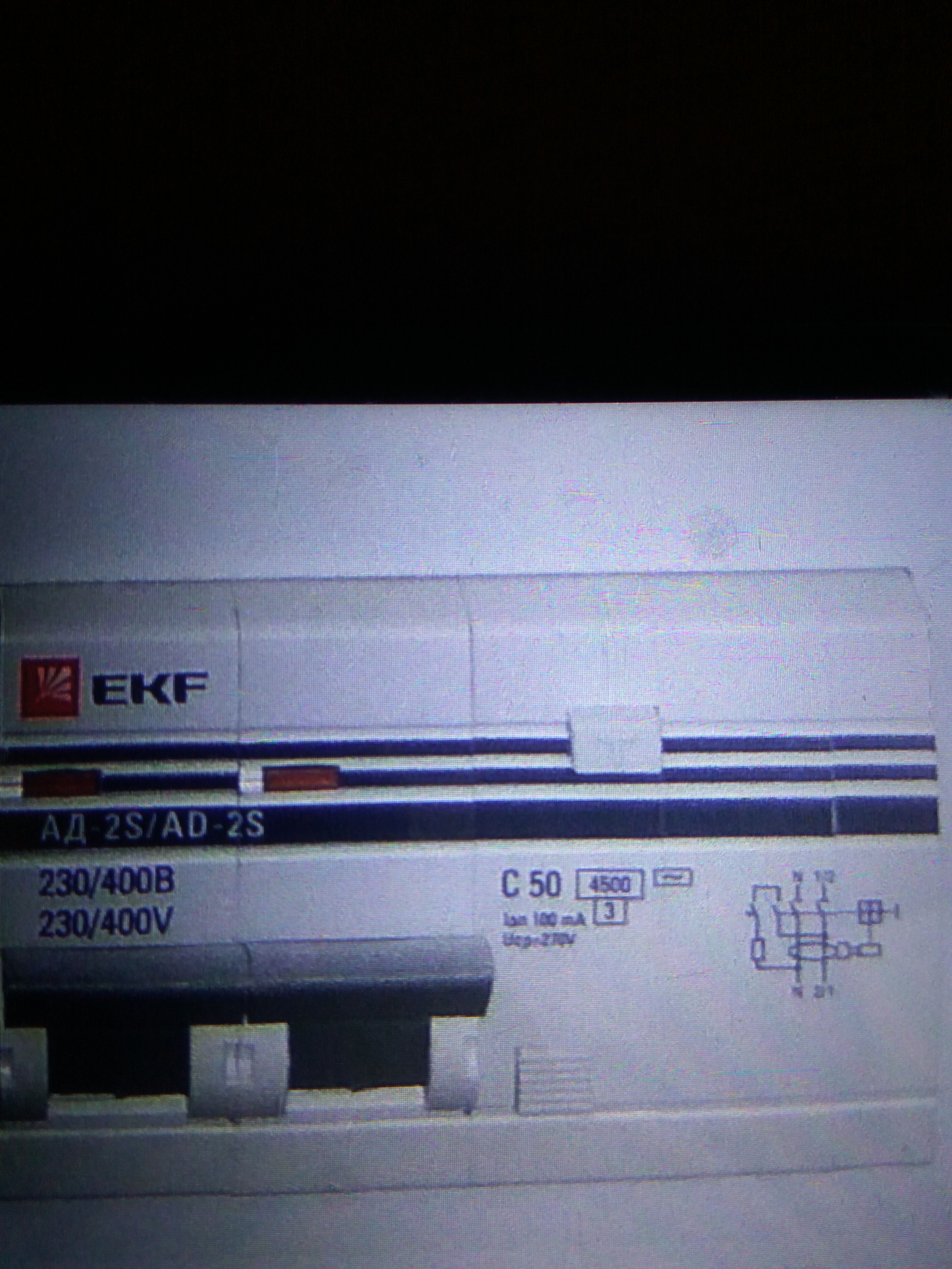

потом после него идёт либо УЗО либо диф на 50 (мастер говорит что это УЗО но я думаю что это диф ад50)
,а в квартирном щитке стоит автомат на 63а
нормально ли это что он больше по номиналу чем УЗО /дифф?

Spitfire1589 написал: мастер говорит что это автомат но почему тогда на нем написано ВН-63
Потому что мастер не знает разницу в обозначении.
Spitfire1589 написал: диф на 50 (мастер говорит что это УЗО но я думаю что это диф ад50)
Ваш мастер что-то совсем на такового не тянет.
Spitfire1589 написал: нормально ли это что он больше по номиналу чем УЗО /дифф?
Вполне, лишь бы не меньше...

63 - рубильник = Выключатель Нагрузки С50 / 100ма - селективный (с задержкой) дифф с защитой от перенапряжения С63 автомат - но по сути работает почти как рубильник, тк при превышении нагрузки первым отключится С50, в случае же КЗ отключиться могут оба, либо С50 в зависимости от ожидаемого тока КЗ.
Т.к.Ваш "мастер-ломастер" сильно плавает в электрике, настоятельно рекомендую проверить плоды его работы. Возможны очень интересные сюрпризы.
