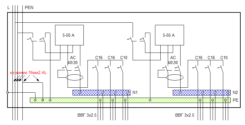

Снимаю шляпу... Действительно наглядно, сам не додумал. И хотя исключать вариант с пробоем ТЭНа совсем нельзя, Ваш вариант (с перемычкой) намного более вероятен. Кстати, из рисунка также очевидно, что будет, если отсоединить скрученный вместе РЕ и N от общего болта. To All Ну а мне как быть?
  1. Остаться на двухпроводке + УЗО.
  2. Перейти на трехпроводку TN-C-S в отдельно взятой квартире (в щите сделать нормальную РЕN-шину) для наиболее нагруженной линии (кухня, ЭВН) + УЗО + изолирующие вставки на ЭВН. Напомню нынешнее положение вещей: Щит на площадке пятого (последнего) этажа, 4 квартиры, приходит 4 провода (3 - L , 1 - N или PEN), все - аллюм. 16 мм2 , фазный - на двухполюсной автомат, далее - на счетчик, далее - на вводные автоматы и в квартиру; нулевой - на болт М8 (приварен к щиту), от этого же болта - на двухполюсники, на счетчик, на изолированные от щита шинки, в квартиры. Кроме того, на болт прикручен РЕ соседа по площадке. Водопровод - метапол, канализация - стояк чугунный, до стояка у меня и у половины жильцов - ПП, ПВХ, у остальных - чугун. У соседей снизу- с ореха PEN провод на болт, с болта- уже кто во что горазд. Ваше мнение, специалисты? Сам склоняюсь к варианту 2., как к наиболее компромиссному.

2Ohhoo
Посмотрите на схемы и проанализируйте ситуацию, при которой такая перемычка стоит у вашего соседа снизу, а подводка к ЭВН оказалась "сильнее" соединения стояка ХВС с землёй в подвале (дохлая СУП). Весь стояк окажется под опасным потенциалом относительно вашего правильно занулённого ЭВН или СМ. И узо при этом не защитит, поскольку бить будет относительно РЕ. :(

Arr
Arr
Регистрация: 15.02.2006
Сообщений: 2937
18.02.2007 в 21:30:39
2Комментатор
Разделение PEN в многоквартирном доме при сечениях магистрали не менее 16мм2 AL и при наличии надёжной СУП должно быть выполнено как на рисунке. При меньших сечениях или дохлой суп PEN делить нельзя и PE проводники должны отсутствовать.
Arr
Arr
Сообщений: 2937
18.02.2007 в 21:58:19
Для двух квартир:
