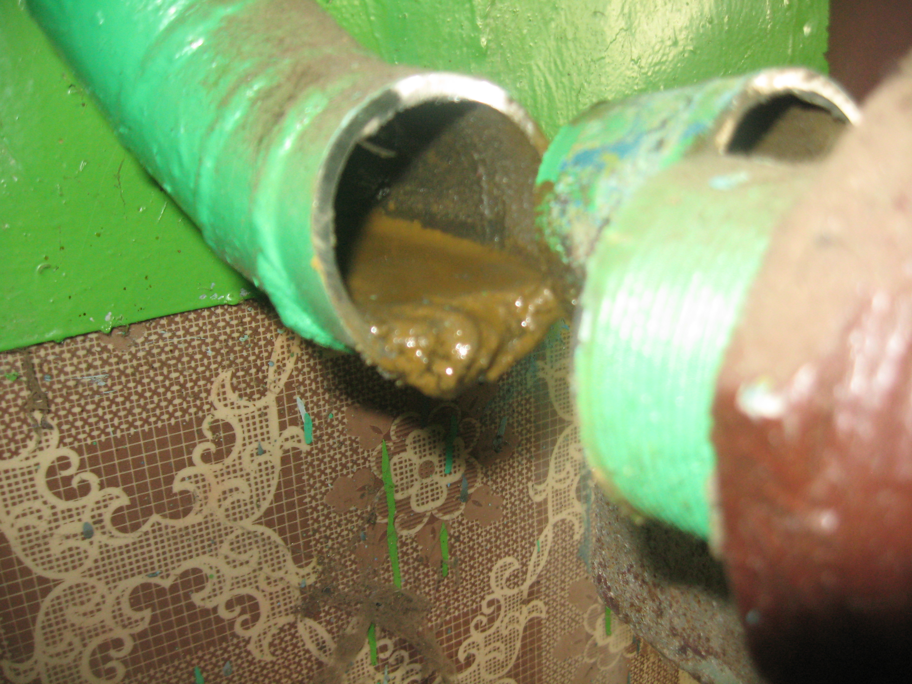

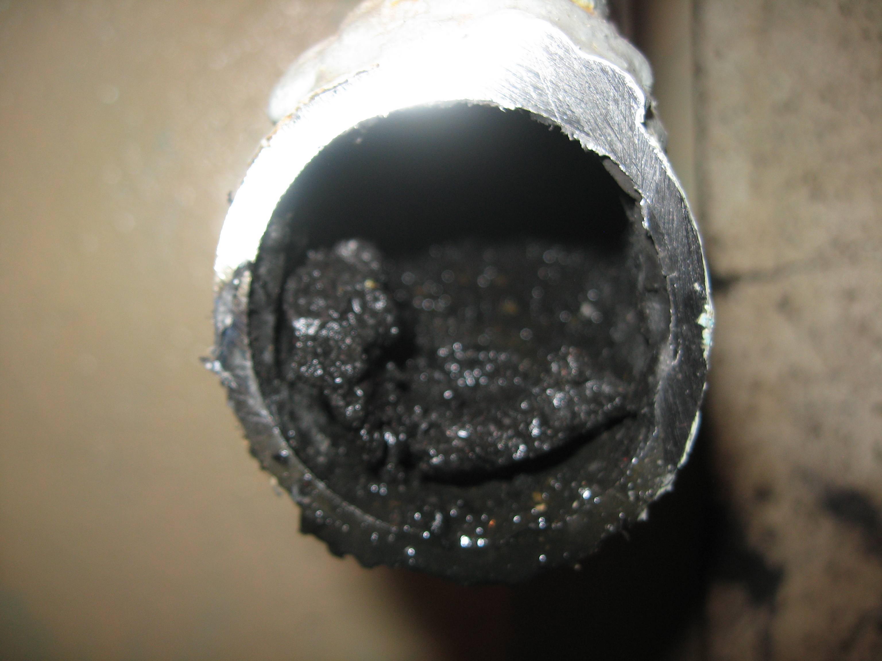

Nickolay, Очень рекомендую перед заменой котла промыть систему отопления!
Вот такое дело встречается при обрезке старого котла. И это на подаче у котла, не говоря про саму систему и радиаторы.

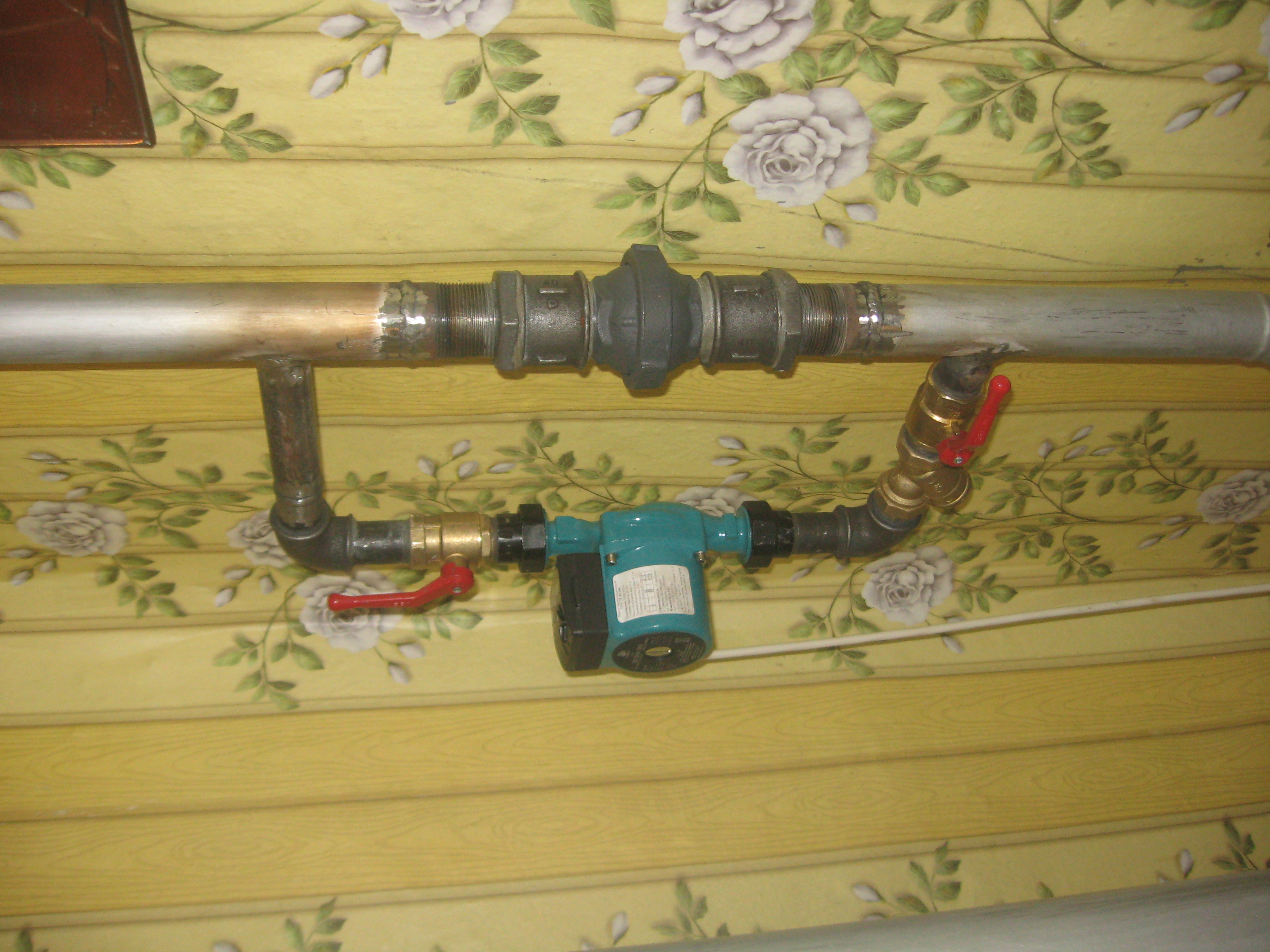

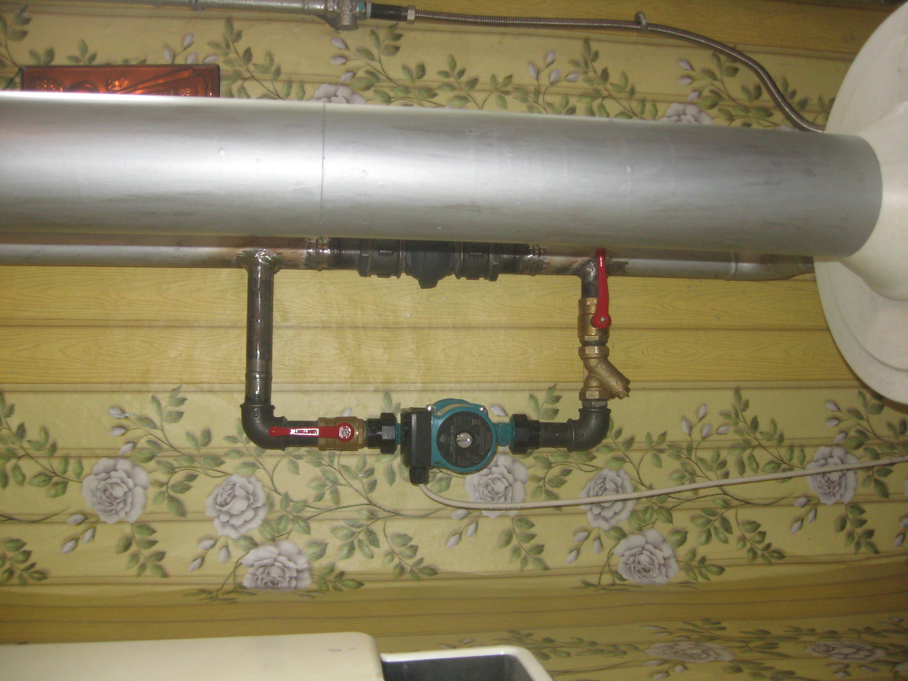

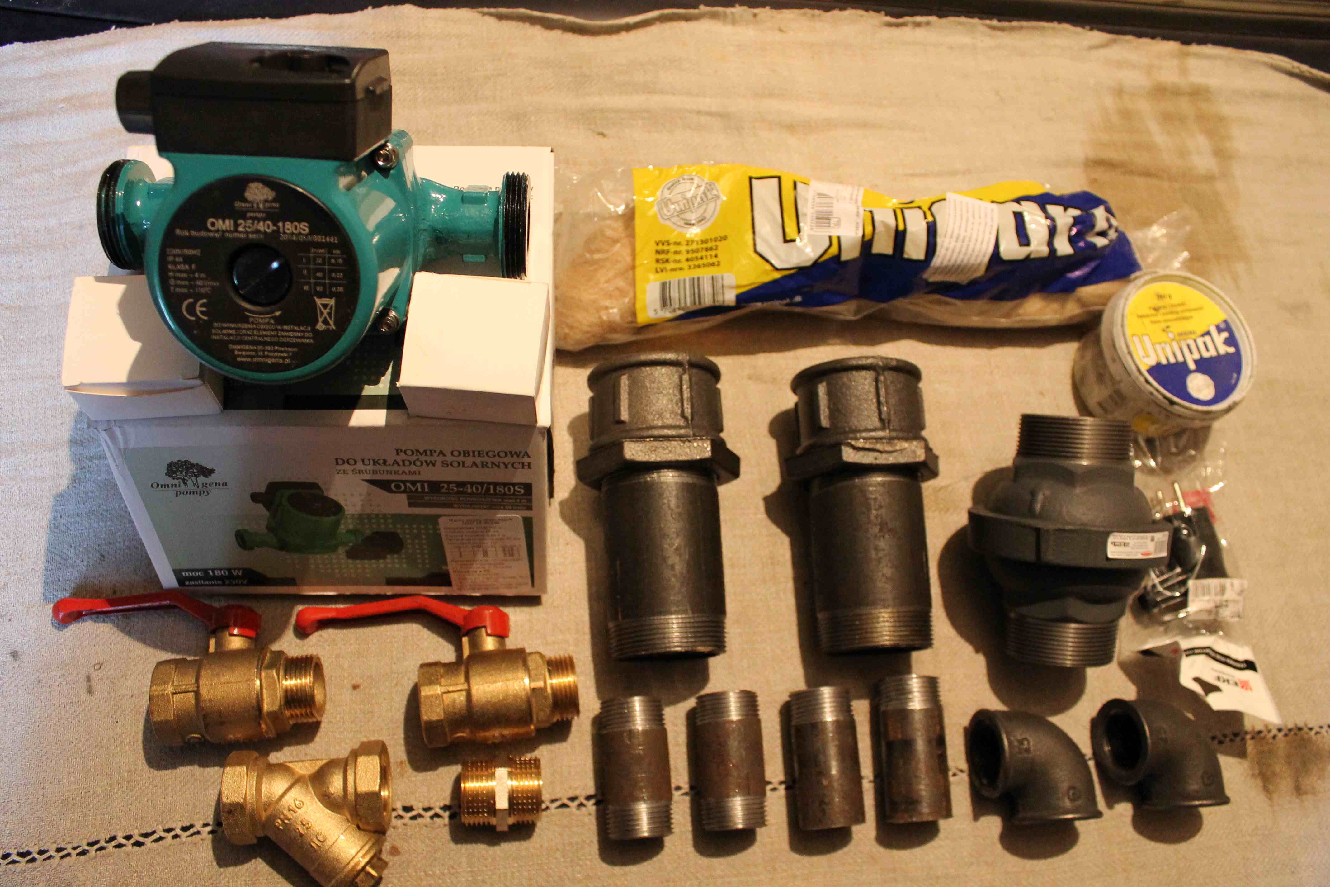

Далее, желательно установить циркуляционный насос. Ещё желательнее, чтобы на основной линии был чугунный шариковый клапан. Весь сбор выглядит приблизительно вот так:

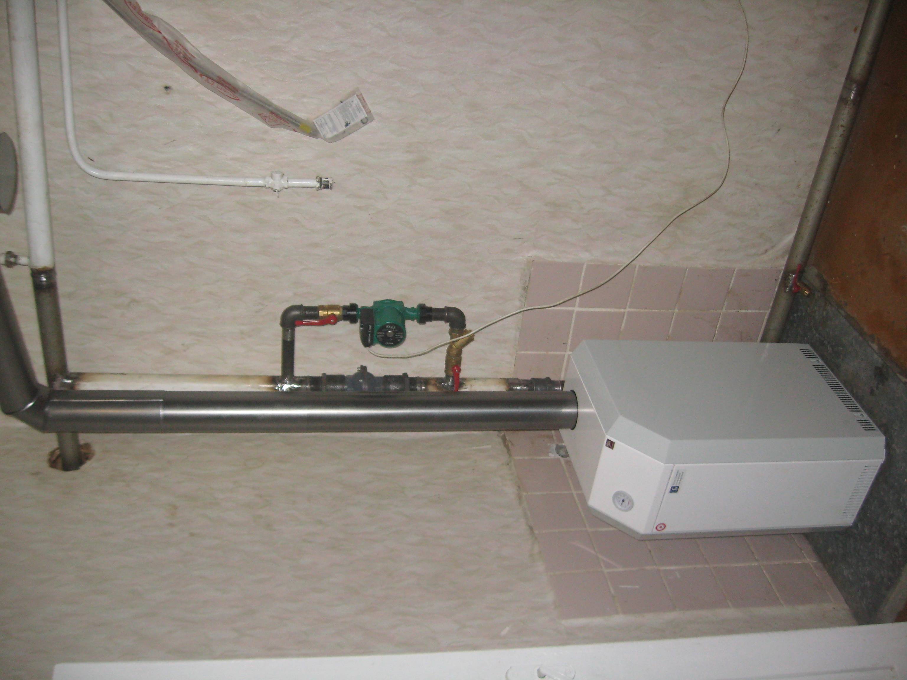

Приблизительно вот так, этот сбор выглядит с установленным новым котлом:

Andrey K. написал: Очень рекомендую
Andrey K., Nickolay, это обязательная мера, и при возможности отопительные приборы промывать отдельно.

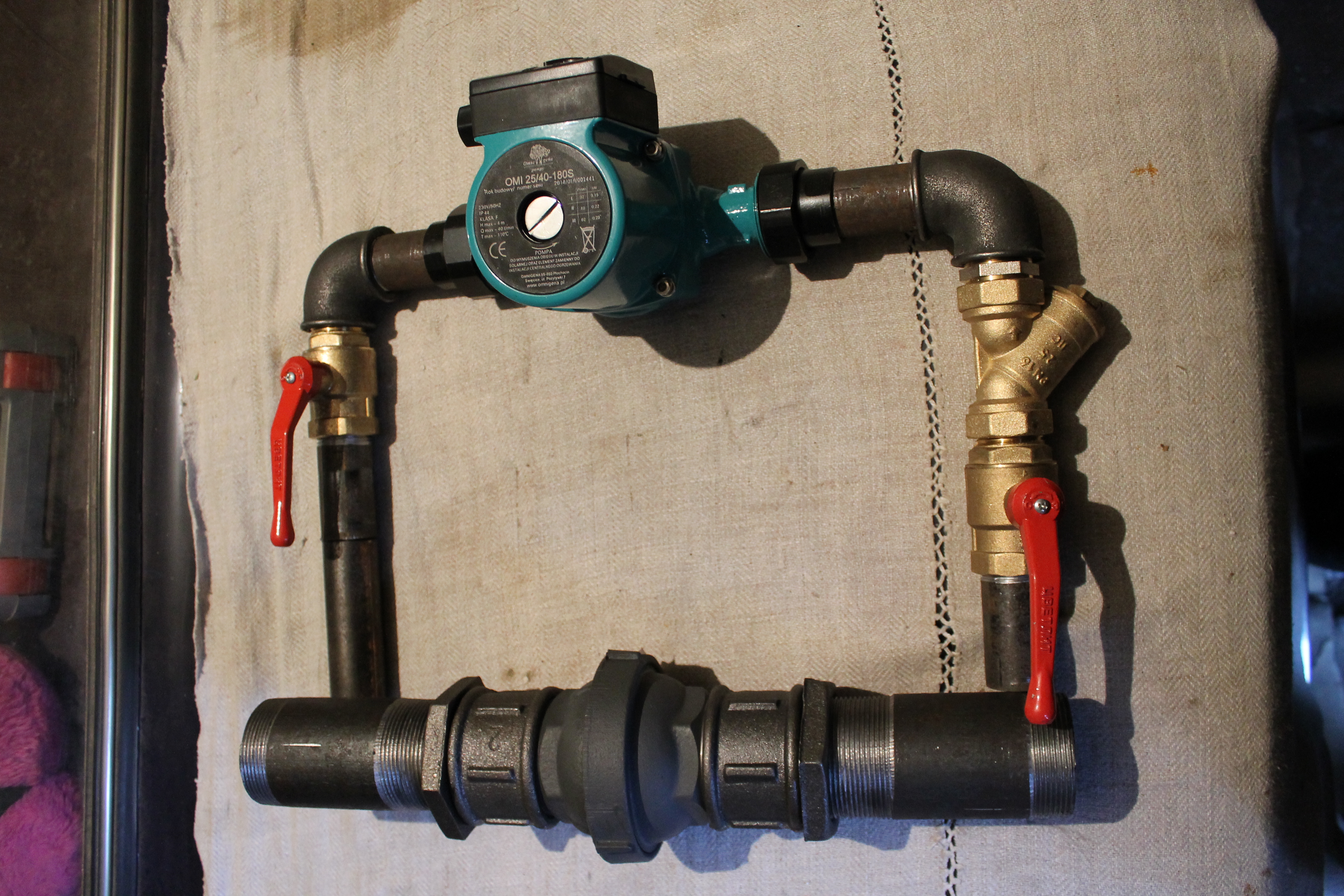

Andrey K. написал: Далее, желательно установить циркуляционный насос
Понятно, что производительность будет выше... но, если производительности хватает, то можно и без насоса? Котел планируется поставить такойже как и был.
Andrey K. написал: Ещё желательнее, чтобы на основной линии был чугунный шариковый клапан.
Сообщите, пожалуйста, как Ваш называется. Клапан, как я понял, для того, чтобы насос не гнал воду по "кольцу" и в котел обратно? Правильно ли я понимаю, что при отключенном насосе вода нормально циркулирует через этот клапан (вверх)?

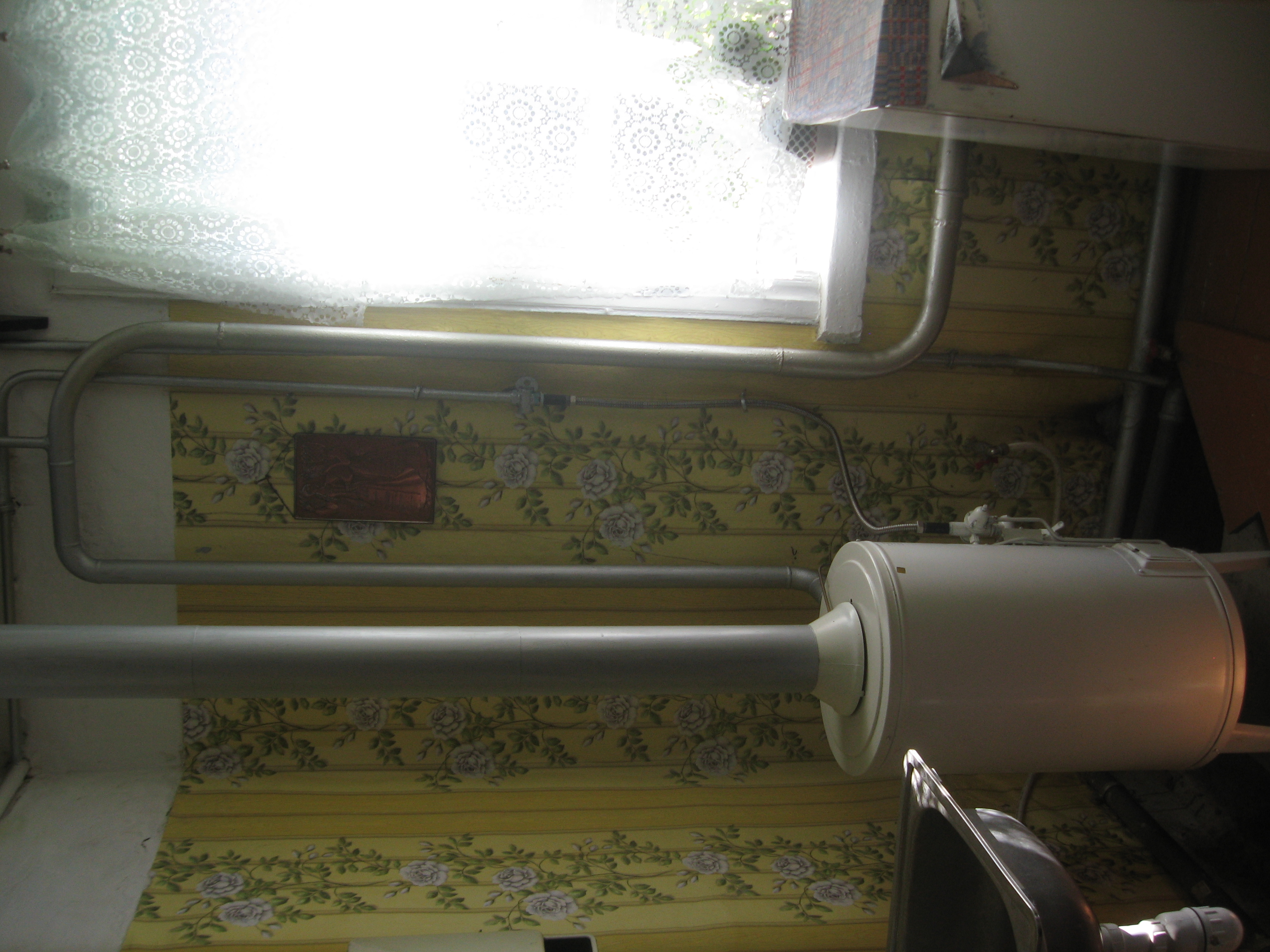

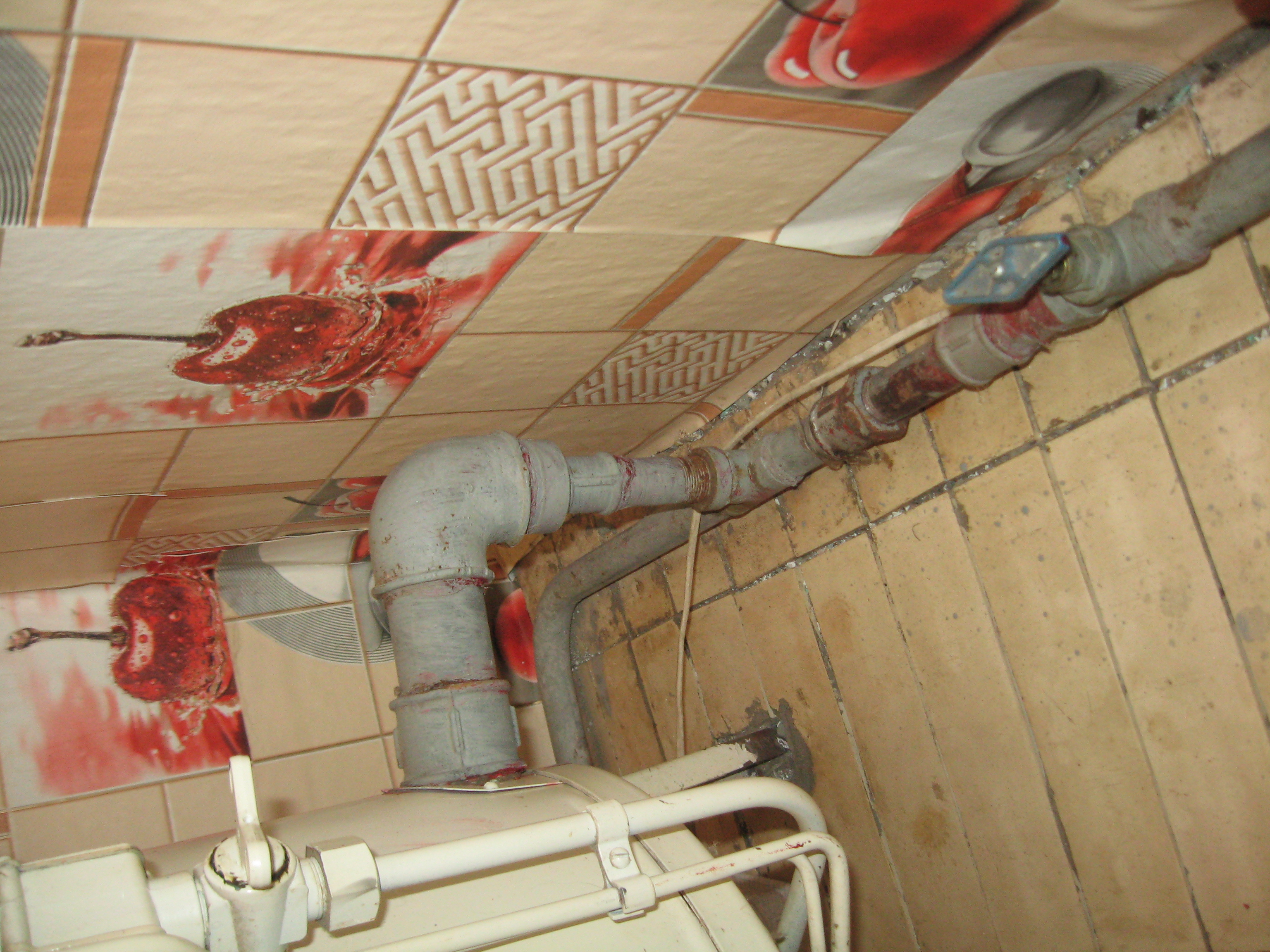

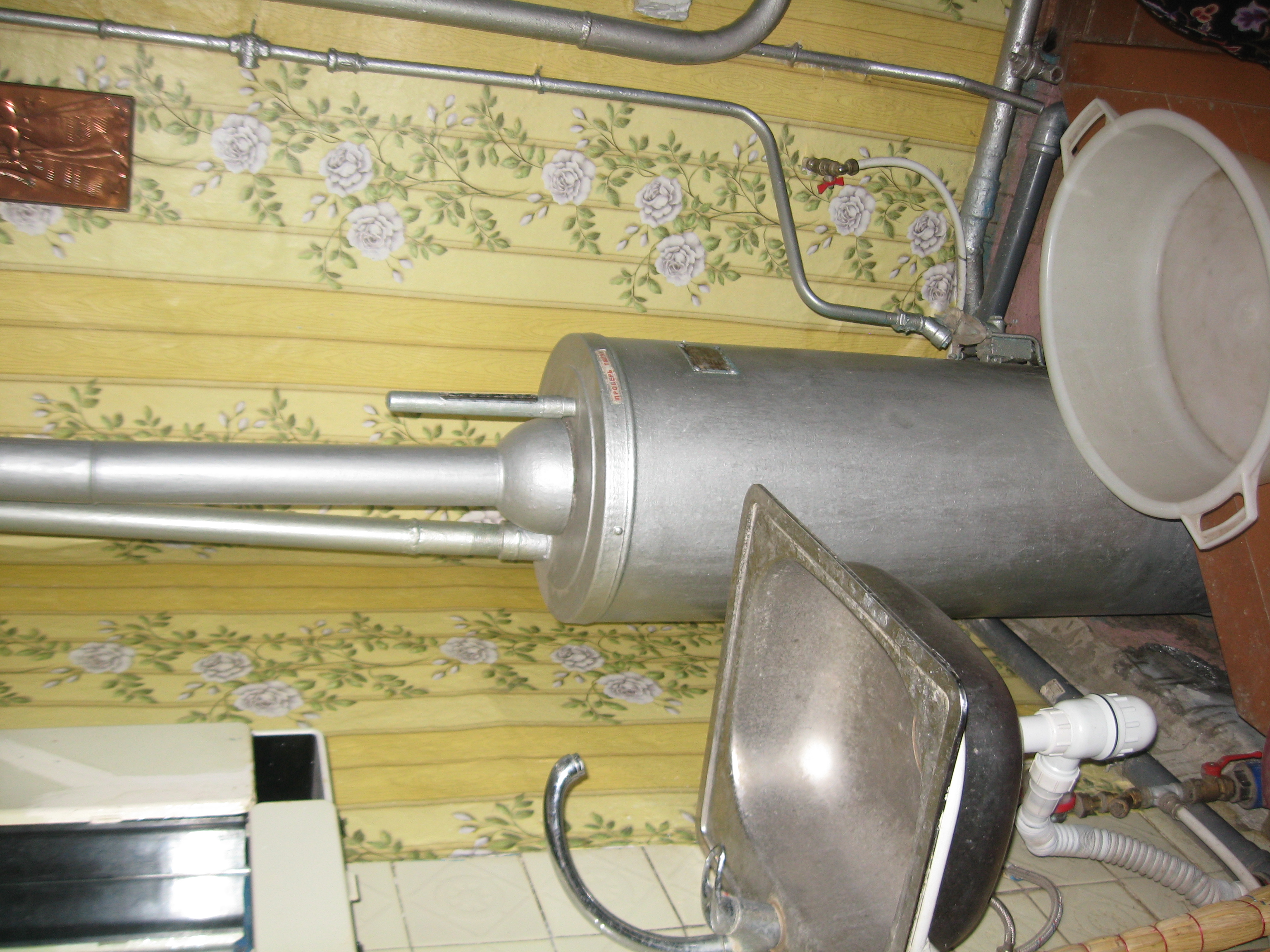

По системе отопления: Был у меня такой вот опыт. В приямке стоял котёл АГВ-80, горГаз выдал предписание на замену. В приямках, как было ранее, котлы у нас запретили устанавливать. Вариант - заделать приямок и установить новый котёл. Я рекомендовал купить из доступного у нас "Лемакс" или "Житомир". Но купили Ростовский АОГВ-11,6.

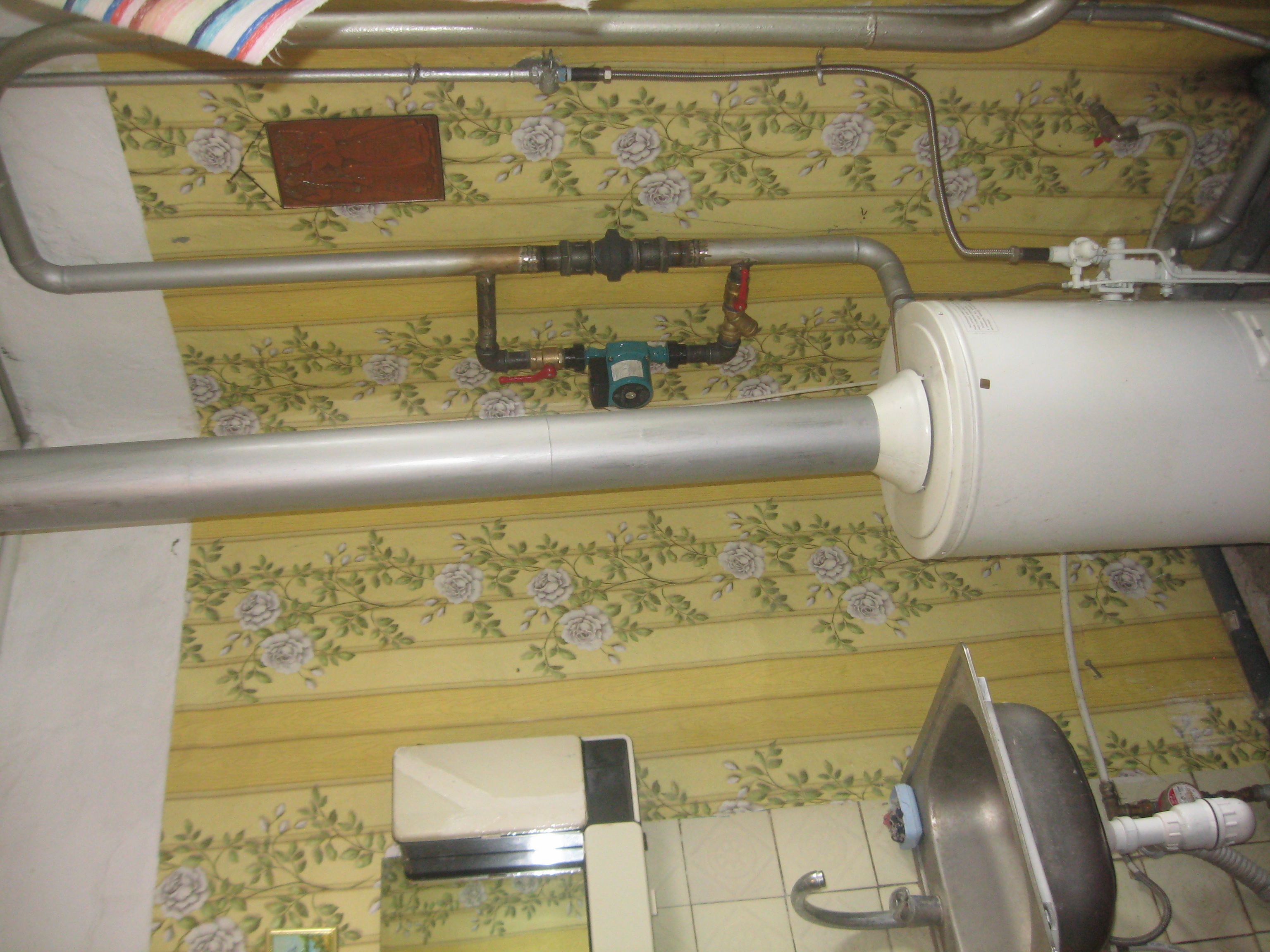

И возникли трудности. Разгонный стояк не справлялся, т.к. при обвязке старого котла обратка опускалась в приямок, а у нового она приподнята вверх. Циркуляции практически не было. Система как и у Вас сварена из стальных труб - подача проходит по всему помещению, в конечной комнате опускается вниз и возвращается в виде обратки. Трубы прогревались до половины, т.к. разница по высоте на котле между подачей и обраткой минимальная и ось середины теплообменника котла была где-то по середине между отопительными трубами. Пришлось врезать циркуляционный насос:
Всё стало прогреваться на ура. Насос проталкивает воду по всей системе и разница температуры между подачей и обраткой минимальна. А это немного влияет на потребление газа и хорошенько на КПД отопительной системы. Клапан делает систему независимой от отключения электричества. Когда работает насос - он своим напором закрывает клапан и не даёт циркулировать воде по малому кругу. Когда отключается электричество, шар в клапане всплывает, занимает предназначенное для него расширение в клапане и пропускает мимо себя весь нагреваемый теплоноситель. Производитель заявляет про 98% проток.Клапан польский Tec-Pol ZR -40. С ним не надо бояться, что когда отключат свет котёл отключится по температуре.

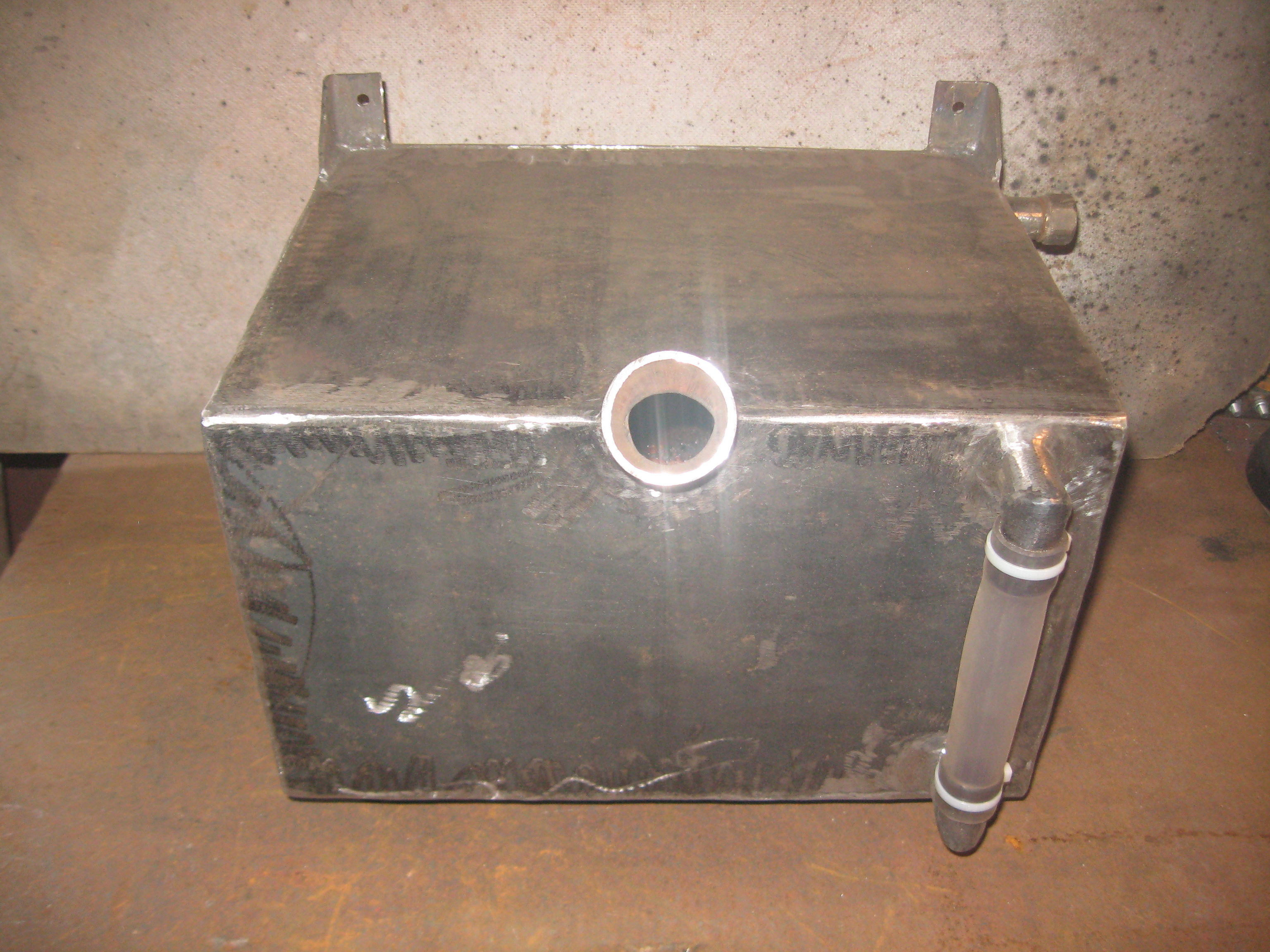

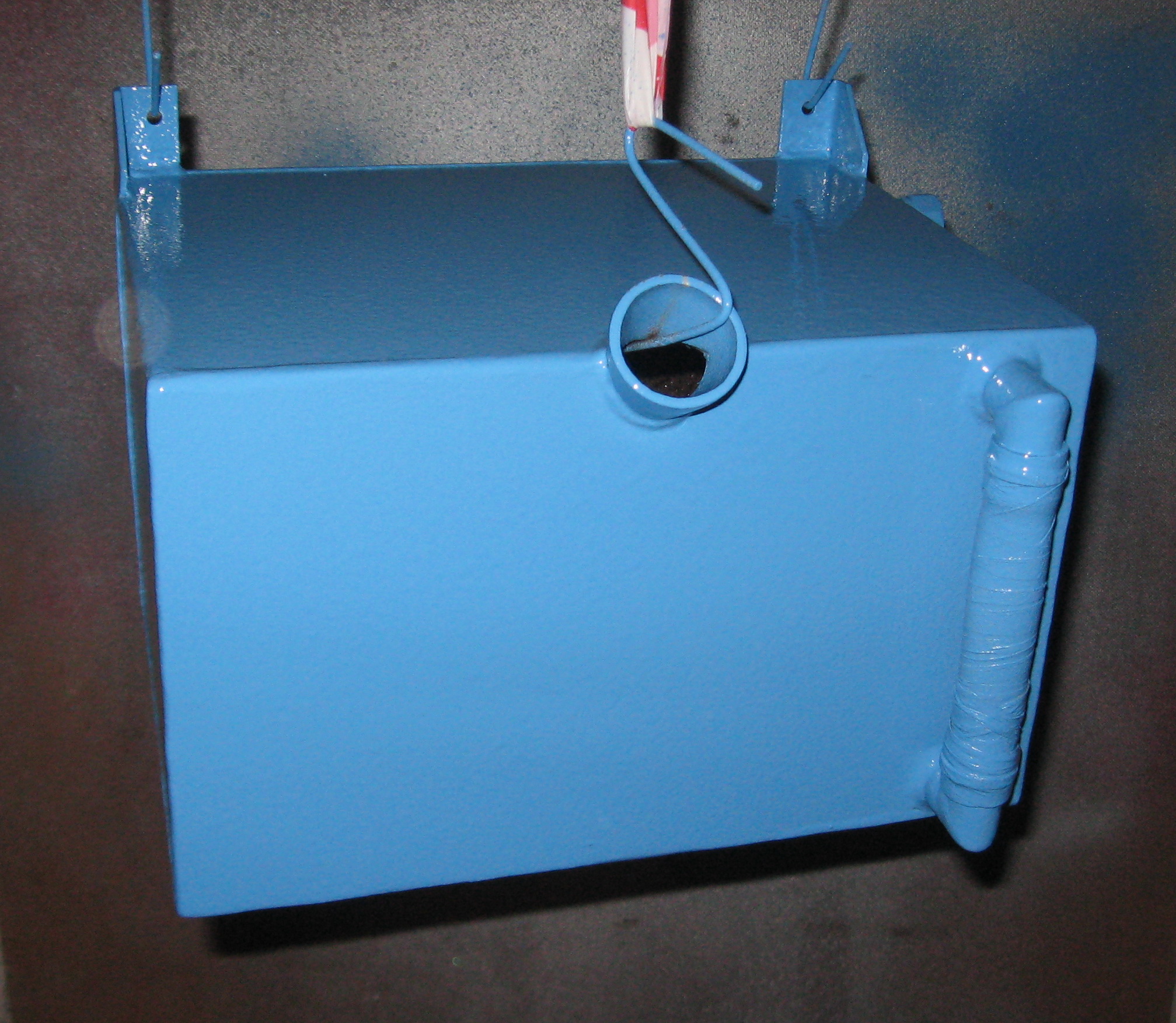

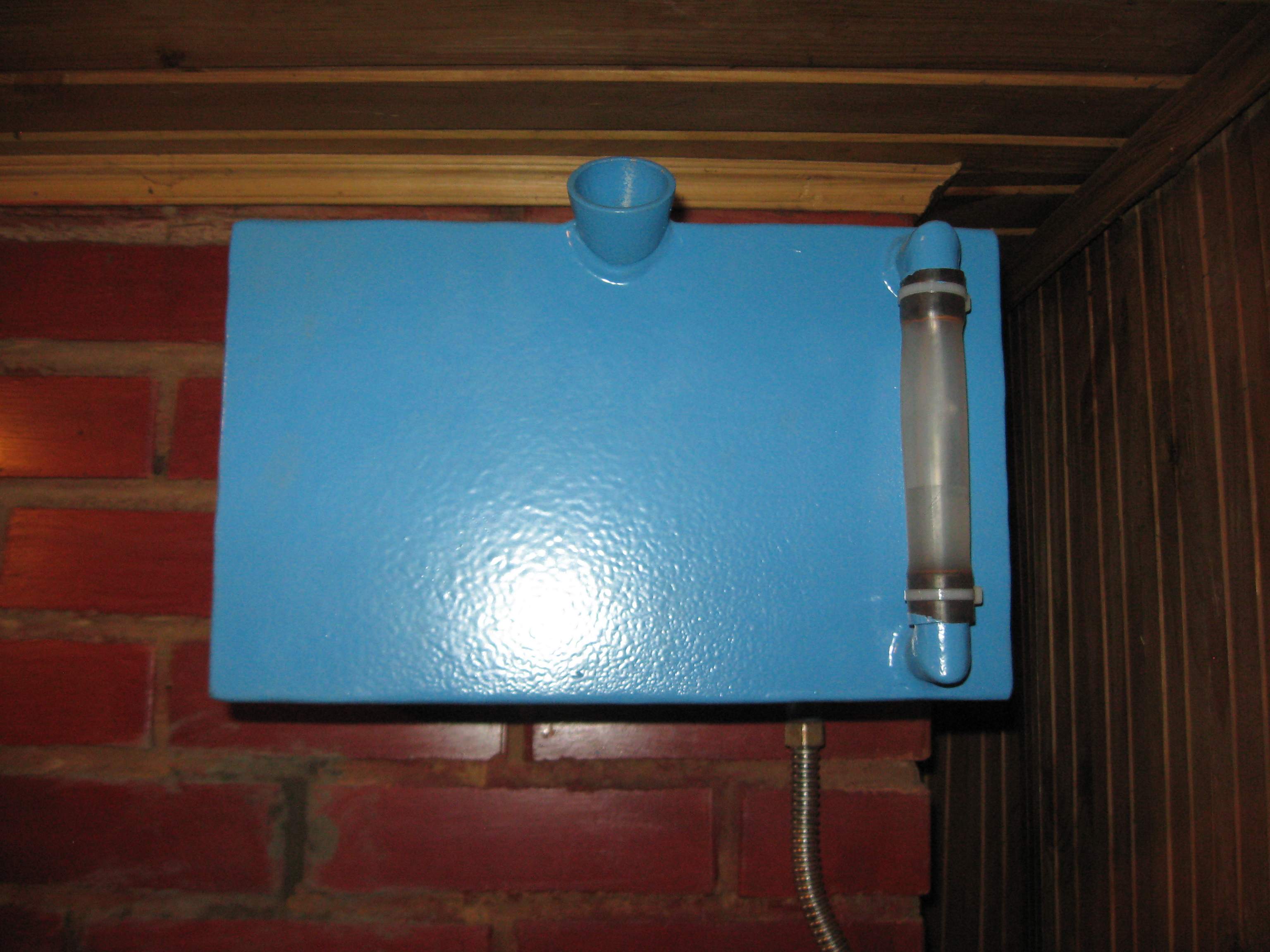

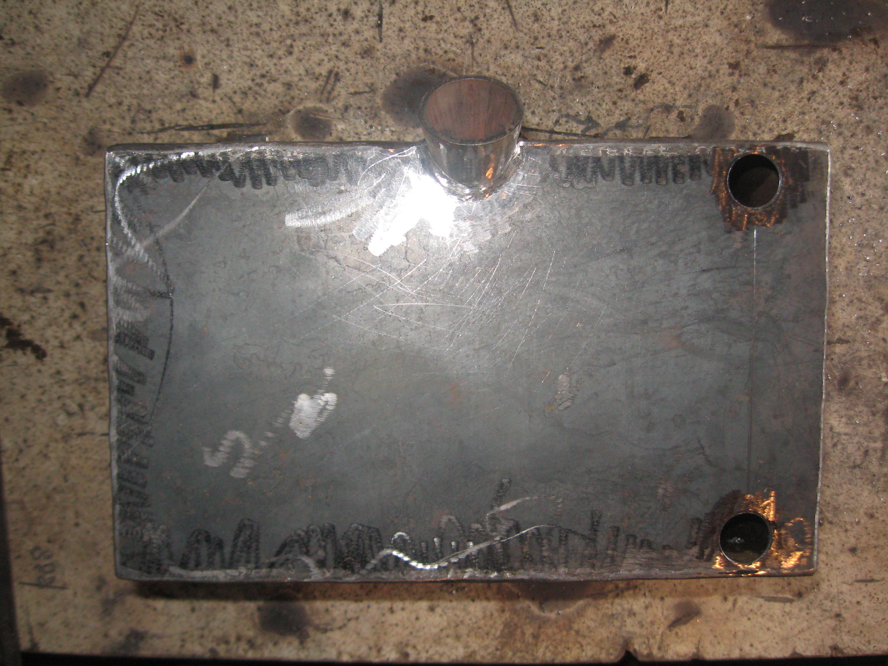

Расширительный бачок уже подгулявший слегка. Возможно стоило бы и заменить. Можно помучаться и сделать такой:
Прозрачная трубка даёт возможность контролировать уровень в системе отопления. Вам потолок позволяет, можно взять кусок трубы 159-219 и сварить вертикальный бачок. Толстую пластину на дно... и прослужит ого-го!

Если не сложно, объясните, пожалуйста, принцип правильного построения подобного рода отопительных систем. Что и как сделано должно быть для обеспечения хорошей естественной циркуляции. Как я понимаю, расположение труб и котла значимы, если нет насоса (естественная циркуляция), а если насос есть, то трубы и котел можно располагать как угодно?
Andrey K. написал: А это немного влияет на потребление газа
У старого котла автоматика не работала... как выставили рычаг, так и шел газ...
Andrey K. написал: С ним не надо бояться, что когда отключат свет котёл отключится по температуре.
Кстати, рассказывали мне не так давно (подробности, к сожалению выяснить не удалось) про ситуации, когда меняли котел на новый меньшего объема и он переставал топить (без насоса). Это как раз отключение по температуре? Правильно ли я понимаю, что вода перегревается в баке, не успевает уходить вверх в систему и котел отключается?
Andrey K. написал: Расширительный бачок уже подгулявший слегка.
Да, ржавый весь... и открытый полностью сверху.
Andrey K. написал: кусок трубы 159-219
Диаметр? А длина?

Компрессор какой есть. Шланги я использую поливочные с армировкой. Большого давления там не должно создаваться, т.к. краны всегда стараюсь держать открытыми чтобы не порвать ничего в системе. Система на естественной циркуляции должна обеспечить движение теплоносителя. Там всё сложно конечно :) если же простым языком, то: Котёл является источником тепла и т.к. горячий теплоноситель "легче" холодного, то как бы выталкивается остывшим (там плотность воды и всякая прочая ерунда которой можно забить здоровски голову :) ... ) в общем как в велосипедном колесе идёт постоянное движение. Чем ниже котёл относительно системы, тем проще нагретому теплоносителю двигаться вверх в трубе. Главное условие это уклоны и стравливание воздуха, чтобы не образовалась воздушная пробка. Пробки бывают разные, и попадаются такие, что и насос не справится. Кстати, посчастливилось побывать в коттедже, где всю систему отопления делали из стальной трубы и с возможностью естественной циркуляции. Не работала, т.к. варил её сварщик, но "сварщик-водоканальщик" и большой ошибкой было, что он просто не знал об особенностях отопительных систем. Поварил хорошо, но много поделал врезок так, что наделал здоровских воздушных пробок. Слабый котёл может не прогревать всю систему, т.к. если он рассчитан например на 10 кВт, а теплопотери составляют все 20, то где ж ему справиться? Но ещё котёл может отключаться при отсутствии циркуляции. Это если заузить отходящие и подходящие трубы. Вот кстати один из примеров:
Отключили электричество, насос остановился, люди на работе, мороз ниже -20. Парочку отдалённых радиаторов в пристройке разморозили. По бачку. Диаметр и длинна не так важны, как например его объём. Желательно, чтобы полезный объём бака равнялся около 10% от вместимости всей системы отопления. Если у Вас 20 вёдер, то это около 200 литров. Желательно чтобы бак был литров на 20. Если задумаете мыть через бочку с компрессором, то учитывайте, что под воздействием поступающего воздуха вода быстрее вытекает, чем заливается. Значит надо учесть тот момент, чтобы хватило объёма бочки с запасом на выход всей воды из СО и при этом поступающую в неё. То есть при промывке у Вас будет выливаться весь заполненный объём, плюс то количество воды которым моете. Без компрессора да, сколько залито, столько и гоняет.

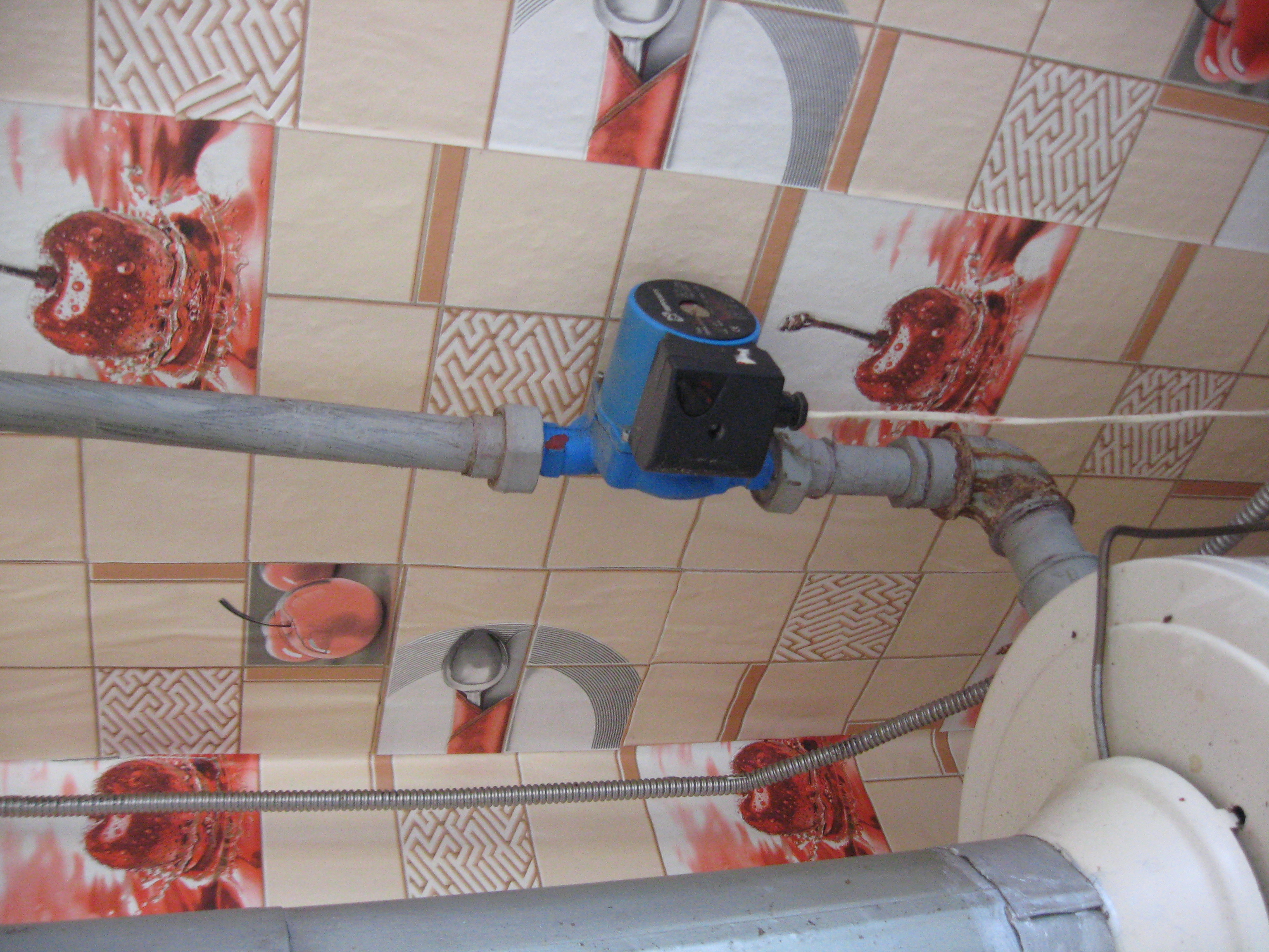

Andrey K. написал: Это если заузить отходящие и подходящие трубы. Вот кстати один из примеров:
У этого примера, вероятно угроблена ЕЦ, только поэтому и разморозили батареи. Насос не создаст критического торможения теплоносителю.Не айс он без байпаса, но и не закрывает проток полностью.
