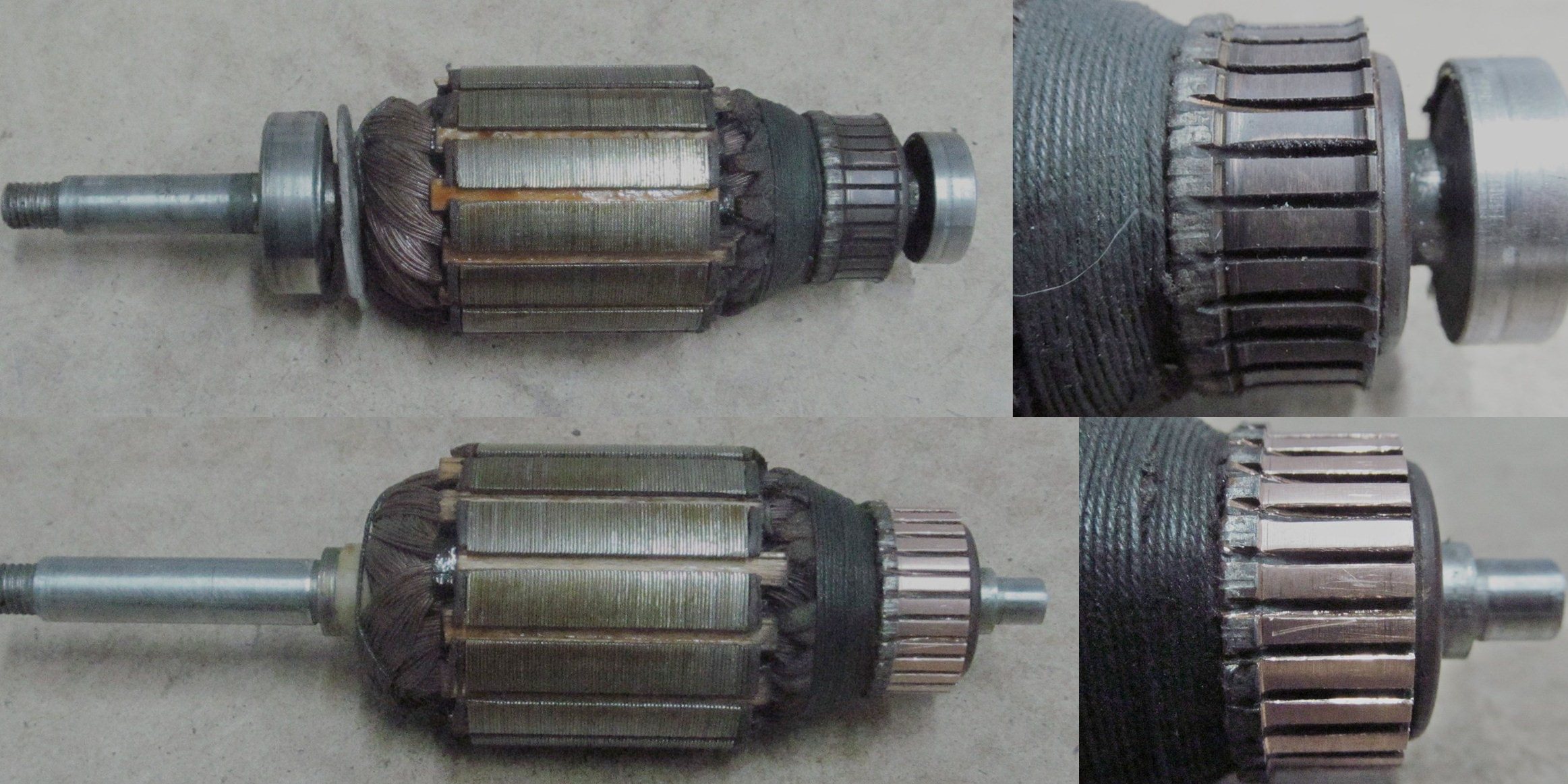

Пылесосы LG, начала середины 90-х. почему то встречаються реже Самсунгов. Хотя принципиальных отличий наверно не много.
LG V-982TE Шланг свободно вращается относительно корпуса - конструкция хотя и сложна , но надежна. Внешний вид двигателя от подобного самсунга практически не отличается. Разобранный двигатель. Якорь - подшипники 29. 12 пазов. коллектор 24 ламмели.
Модель более позднего выпуск - смотрится более совершенным :confused:
Двигатель сильно подозреваю. уже Китайского производства. :) Якоря в сравнении.
