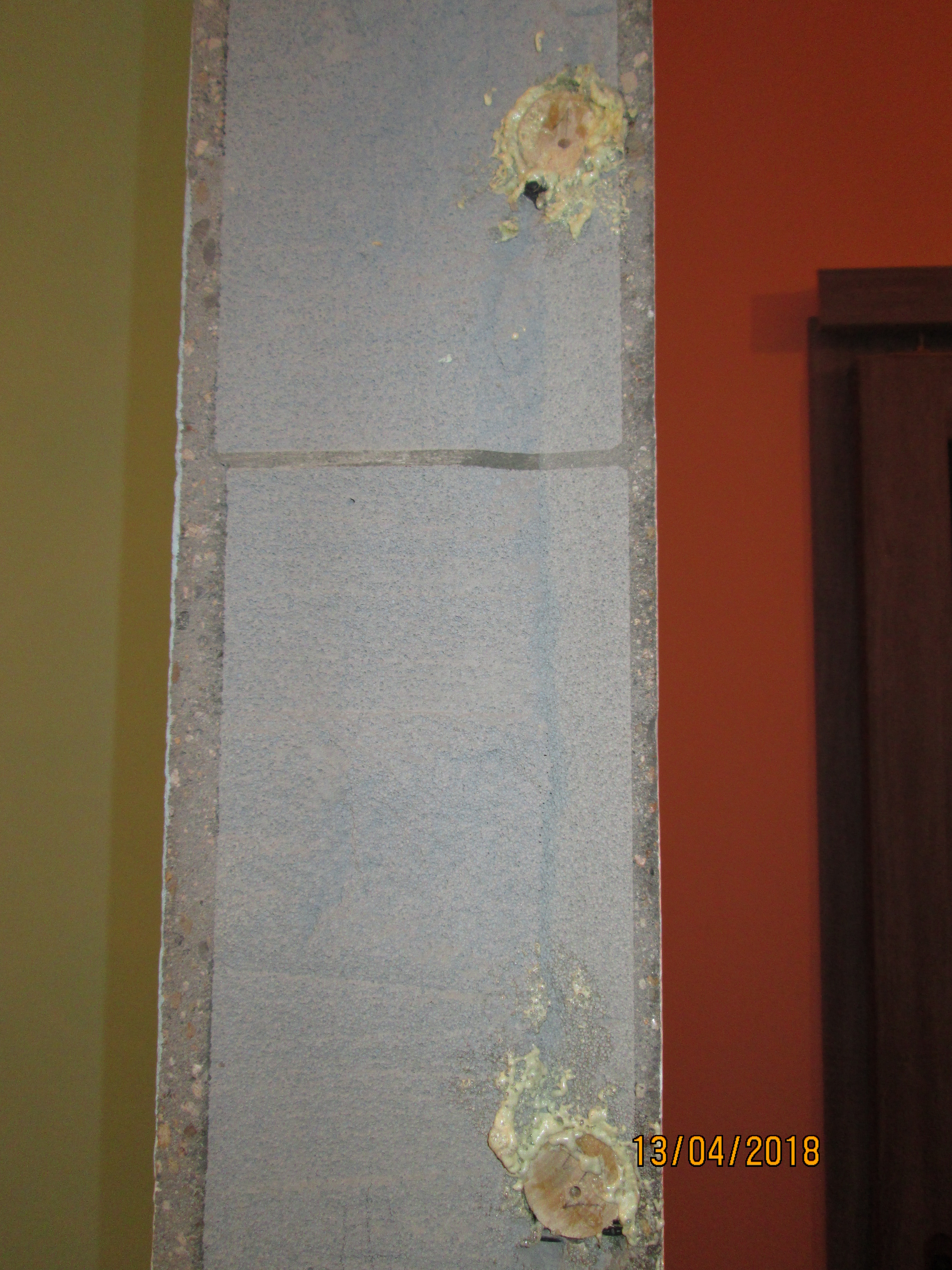

Ну и заморочки. ivan-ch,похоже, вы отказались от обычного оранжевого дюбеля, потому что
BV написал: проблема в расшатывании динамическими нагрузками
Динамические нагрузки нивелируются монтажной пеной. И фиг там что-то расшатается.

Крейсер написал: Динамические нагрузки
Что бы выставить стойку и надёжно при этом её зафиксировать придётся саморез выкрутить и вкрутить несколько раз, в следствии чего обычный дюбель может провернутся, если он даже с жидкими гвоздями установлен в такую основу. С закладной такой фокус не пройдёт.

спасибо всем, все получилось, дверь установлена. сорри за поздний отчет

WEREG написал: Что бы выставить стойку и надёжно при этом её зафиксировать придётся саморез выкрутить и вкрутить несколько раз, в следствии чего обычный дюбель может провернутся, если он даже с жидкими гвоздями установлен в такую основу. С закладной такой фокус не пройдёт.
Как насчет варианта просверлить D15 D20 и вдавить дюбель с вкрученным саморезом в алебастр?
У меня дюбеля оранжевые 6 на 40 мм. Саморезы 4,8 на 94 мм. И почему-то не проворачиваются при регулировке-выставлении в уровень. Пробовал саморезами 3,8. Те точно прокручиваются и вытаскиваются вместе с дюбелем.
Бывает и так, что слой штукатурки 30 мм, то прикручивается кусок фанеры 10 мм шириной больше чем коробка около петель сзади стойки, и через фанеру закрепляюсь-регулируюсь подальше от края проёма.

BV написал: Как насчет варианта просверлить D15 D20 и вдавить дюбель с вкрученным саморезом в алебастр?
Лучше тогда не дюбель, а как в союзе делали шуруп с проволокой по резьбе и хаотично намотанной, а замест алебастра ремсостав Крепс, тогда держать будет не хуже деревянной закладной.
