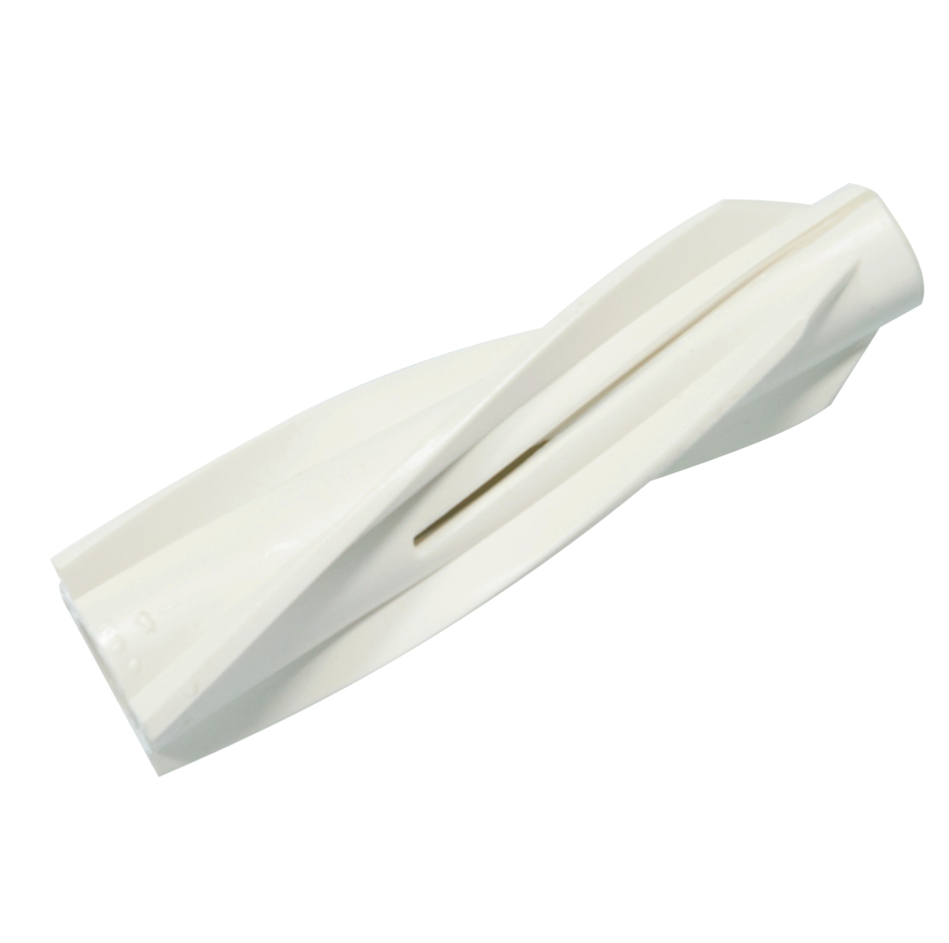

09.04.2018 в 19:56:58
genuimous написал: ivan-ch, Не пойдет. Есть специальные дюбели для пенобетона. Такие белые забивные. Держат хорошо. Саморез по дереву или простой дюбель (для бетона в вашем случае) держать будет абы как. В частности саморез по дереву вытаскивается пальцами.
genuimous,
вот такой вот? и в него уже мой саморез?

09.04.2018 в 22:30:35
Если в Вашу стену закручивается шуруп и не вытаскивается, то забивать подобные дюбеля - сомнительное занятие.

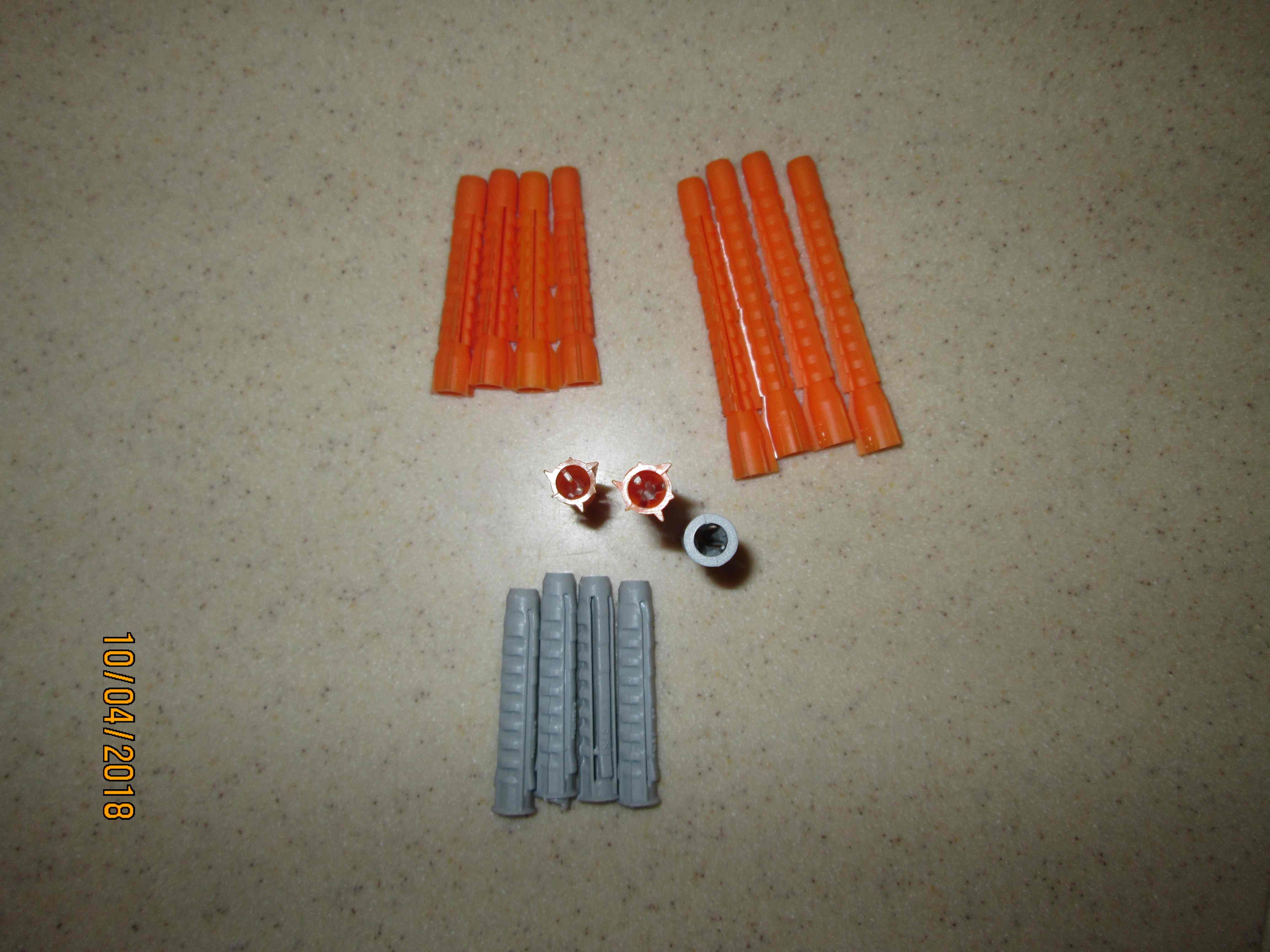

10.04.2018 в 12:20:43
съездил в магазин, вот что купил из более менее подходящего 8мм. что скажите? под мои саморезы что на фото выше эти по крайней мере расширяются не в 2 стороны, а на 360 градусов

10.04.2018 в 18:33:26
ivan-ch написал: что скажите?
Пробовать надо, ставить с жидкими гвоздями, как на видео. Но лично моё мнение, в этом материале более менее держится только хим анкер, а если хотите запаса прочности, то либо закладные, либо фальш короб из фанеры.
Сообщений: 139566
10.04.2018 в 18:36:42
ivan-ch, проблема в расшатывании динамическими нагрузками

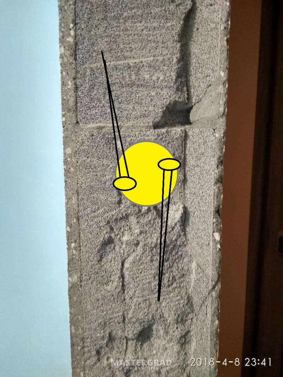

10.04.2018 в 19:51:09
ivan-ch, сверлится отверстие 28 мм диаметром, на глубину 80-100 мм, туда вставляется отрезок от черенка граблей, такого же диаметра и длины, на монтажную пену + два самореза 3,8х75 под углом один в верх другой вниз.

11.04.2018 в 18:12:46
купил черенок 30мм и перо 30мм. не совсем понял как загонять " два самореза 3,8х75 под углом один в верх другой вниз.", нужно же еще что бы они потом не мешали в черенок основной саморез завернуть, и нужно ли сутки ждать пока пена у черенков высохнет?

11.04.2018 в 19:17:36
ivan-ch написал: не совсем понял как загонять
Как то так
Центр черенка это центр точки вашего крепления, соответственно оно должно быть свободным. Ждать сутки не надо, пена это доп крепёж, при том что начальное схватывание происходит через час, а у хорошей пены через пол часа.
