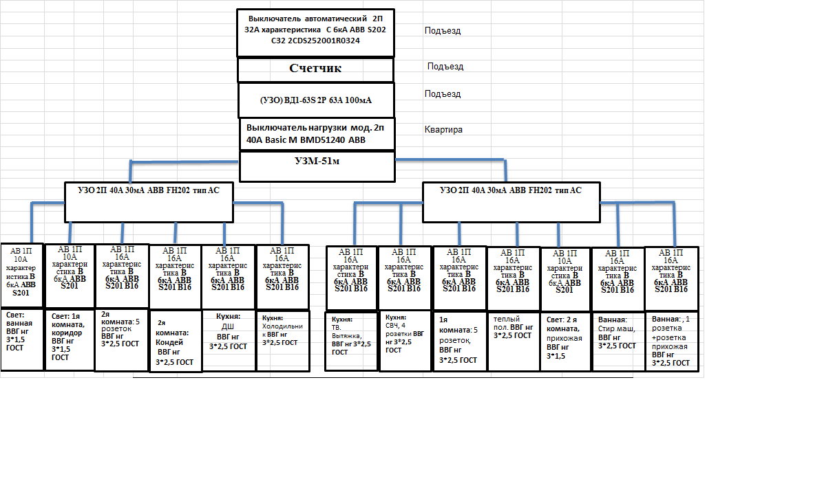

dimabirulin, Сделайте как на этой картинке, т.е. вводной автомат перед счетчиком, а противопожарное УЗО после счетчика, к нему и подключается вводной кабель в квартиру.

dimabirulin написал: Vadim 161, подскажите по последовательности подключения в подъезде, первое идёт селективное УЗО 63А потом автомат на 32 А, потом уже счетчик да?
dimabirulin, А зачем вам селективное УЗО на столь высокий номинал ? Это ведь дороже .

dokar, это-же ИЭК :) Да и на 40А нет у ТСа в наличии в ЭТМе

Vadim 161, Рябит уже от селективных. :) Нашелся ведь пижон московский , АВВешку - захотел . Я как -то Астрой обошелся. :o

Плиз.. просьба еще раз посмотреть/проконтролировать схему. Сегодня буду заказывать)

dimabirulin, да всё нормально вроде. Только на теплый пол лучше кабель 3x1,5 и автомат 10А.

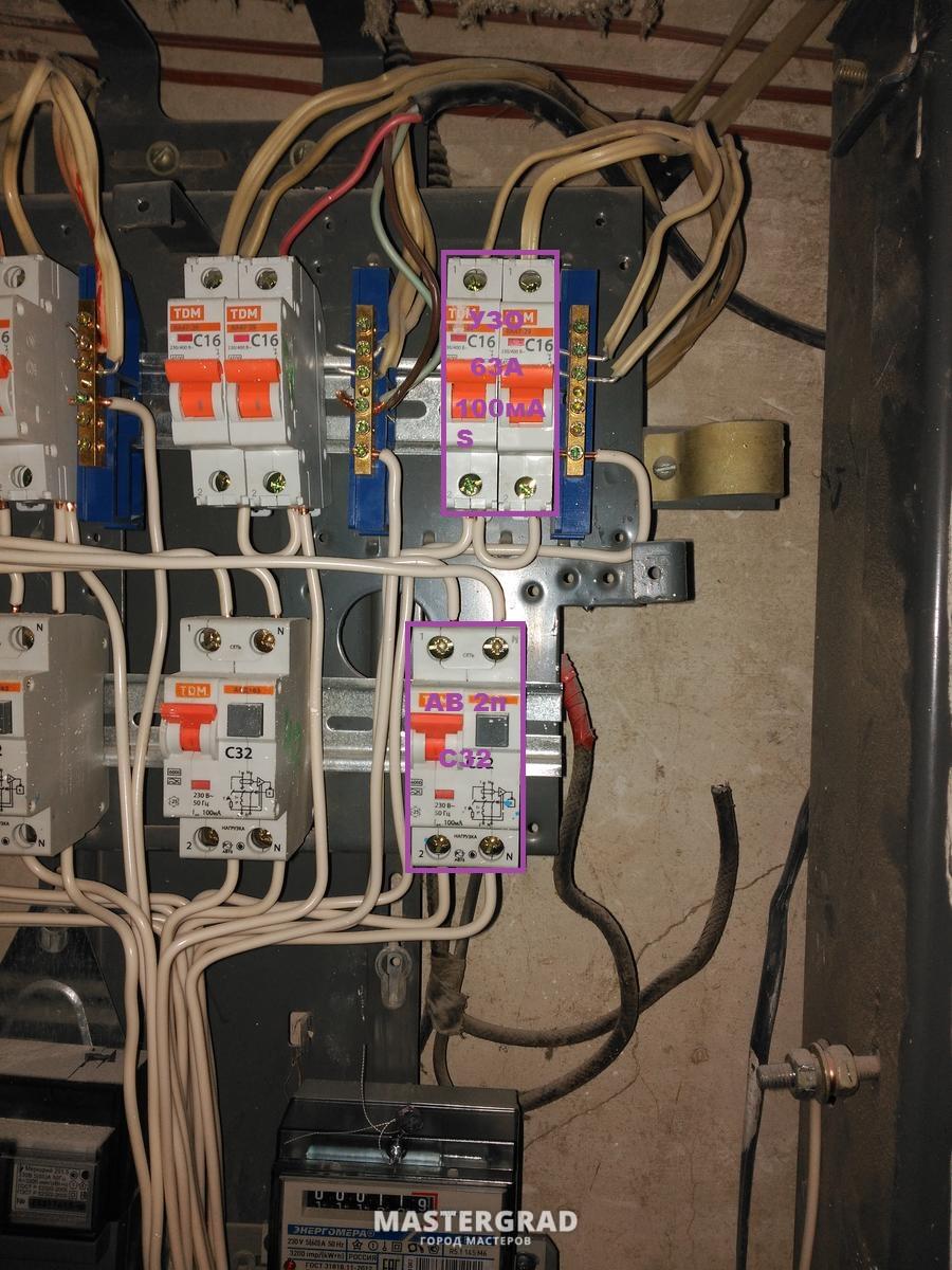

Порекомендовали электрика, скидываю нашу с ним переписку по поводу схемы. Просьба посмотреть..
19/04/2018,09:39:12,Константин,-------,Доброго дня, нашел время посмотреть Вашу предварительную схему, возник ряд вопросов: 1) квартира в новостройке или вторичка? Планируется полная замена электропроводки? 2) счетчик Вы намерены оставить тот что был? подскажите его модель 3) Имеется ли возможность переноса счетчика в домашний электрощит? рассматривали ли Вы данный вариант? 19/04/2018,09:43:48,Я,-------,Добрый день! 1) Вторичка, газ.2) счетчик оставляю в подъезде, 19/04/2018,09:44:42,Я,-------,Проводку меняю полностью, нет счетчик домой ставить не планирую 19/04/2018,09:47:54,Я,-------,Схему немного переделали 19/04/2018,09:48:21,Константин,-------,- УЗО ВД1-63А (занимает 2 места-модуля)
  • АВ 32А (занимает 2 места-модуля)
  • счетчик меркурий 201.(6 мест-модулей) итого 10 модулей, в щитах вторички найдется столько места? 19/04/2018,09:50:31,Константин,-------,опередили мой вопрос по поводу номинала входного автомата ))) Я,-------,Сейчас стоит такой счетчик Фото Я,-------,Мой нижний правый Константин,-------,перед УЗО 2П 40А (кстати номинал тож можно поменьше, в 25А за глаза) нужно ставить автоматический выключатель отдельный, таковы особенности самих УЗО, которые я стараюсь не устанавливать в принципе, рекомендую диф автомат (который в себя уже включает и УЗО и автоматический выключатель), по цене так же могу подсказать следующее: FH202 AC-40/0,03 Блок утечки тока (УЗО) 2-полюс. 40A 30mA, тип АC ABB - цена в среднем около 2000 руб. к нему надо брать АВ отдельный S202 C40 Автомат 2-полюсный 40А 6кА (хар-ка C) ABB, средняя цена 1000 руб. итого: 2000+1000 =3000 руб., тогда как если взять полноценные диф.автоматы, то это: DS201 C25 AC30 Дифф. автомат 1-пол.+ N, 25A 30mA, тип АC, 6kA, (хар-ка C) ABB, цена средняя 3500 руб. или DS201 L C32 AC30 Дифф. автомат 1-пол.+ N, 32A 30mA, тип АC, 4,5kA, (хар-ка C) ABB, средняя цена в 3800 руб. если сложить максимальную нагрузку по всем потребителям, что у вас по схеме, то, отталкиваясь от сечения проводов получается следующее: 19/04/2018,10:11:31,Константин,-------,в Вашем случае либо уменьшать номинал устройства на группу, либо в идеале еще разбивать на группы, что логичнее, к примеру повсеместно выделяют на отдельный диф.автомат стиралку и свет ванной (влажное помещение как никак) и какую-то особую прожорливую технику, к примеру жарочный шкаф... 19/04/2018,10:13:11,Константин,-------,опять же нельзя забывать о том, что ДШ сегодня у вас такой к примеру потребление маленькое и хватит под него 32,5 кабель, но завтра вы купили новый и он кушает больше, рекомендую в ванную и кухню утащить по 34 мм.кв. чтобы был запас 19/04/2018,10:13:23,Константин,-------,и это минимум 19/04/2018,10:13:46,Константин,-------,решение конечно за вами, я могу только рекомендовать 19/04/2018,10:14:15,Константин,-------,понимаю что все всегда упирается в деньги, но никто не мешает покупать все поэтапно, оставляя возможность на маневры 19/04/2018,10:14:47,Константин,-------,стоимость моих услуг от этого практически не меняется 19/04/2018,10:18:55,Константин,-------,по таблице выше я выделил условия для открытой электропроводке кстати 19/04/2018,10:19:08,Константин,-------,вам нужно посмотреть еще в этом ракурсе: 19/04/2018,10:20:13,Константин,-------,Фото 19/04/2018,10:21:48,Константин,-------,иными словами, чтобы не углубляться в расчеты, я бы поставил четыре диф.автомата на 16А, отдельно выделив ванную (свет, стиралка), отдельно ДШ, и два оставшихся раскидал бы остальные потребители. Это эконом вариант. т.к. в идеале один диф.автомат = на одну комнату 19/04/2018,10:24:45,Константин,-------,упс, немного иначе, у нас эе всегда защищается сам провод устройством защиты, т.е. если Вы всетаки выбираете сечение кабеля под ДШ 34 мм.кв. то это диф на 25А. аналогично и к иным потребителям: 32,5 = 16А диф 19/04/2018,10:27:02,Константин,-------,и еще один момент, повсеместо люди стараются брать модульку с предельная отключающая способностью до 6 кA, тогда как 4,5 тоже вполне достаточно для квартиры, подумайте, нужно ли переплачивать 19/04/2018,10:37:25,Я,-------,Срочно не нужно, проводку ещё не всю провел. Паралельно занимаюсь сантехникой. Инфу вашу нужно переварить... Мне просто схему эту составляли люди грамотные..... 19/04/2018,10:38:05,Константин,-------,я понимаю, грамотность людей тоже бывает весьма разная, никак не хочу критиковать кого-то :) 19/04/2018,10:39:41,Константин,-------,итоговая стоимость там составила 16361,72 19/04/2018,11:04:38,Константин,-------:давайте решим таким образом: 1) вы обдумываете, нужно ли Вам иметь запас по мощности для прожерливых электроприборов (а именно прокладка кабеля 34 мм.кв. до них)\n2) хотите ли выделить дополнительно группы защиты? ДШ, стиралка, кондей \n3) имеете ли желание выделить группы защиты покомнатно? Т.е. один диф.автомат = это одна комната\nИ после решения данных вопросов напишите мне.\n\nПриведу ряд интересных решений, цена\качество которых сегодня стоят внимания, серия DS-201\n\nрекомендую к прочтению:\nhttp:\/\/cs-cs.net\/abb-module-series\n\nвыдержка:\nВАЖНО! УЗО не имеет внутри защиты от перегрузки (если через него пойдёт ток больше, чем тот, на который рассчитаны его контакты). Поэтому щиты с УЗО надо собирать так, чтобы номинал тока через УЗО не превышал его номинал. Когда писались ПУЭ, УЗО были чем-то типа летающих тарелок, и поэтому в ПУЭ по защиту УЗО написано очень абстрактно и формально: «запрещается… использовать… в цепях без автоматических выключателей». И из-за этой фразочки по всему инету до сих пор идут кривотолки, в результате чего народ собирает щиты так, что перед каждым УЗО ставит ещё и личный автомат для защиты этого УЗО. Или ставит УЗО на номинал выше.\nЭтого делать не надо. Информация справедлива только для ABB. Для УЗОшек ABB будет достаточно, если они будут прикрыты вводным автоматом щита. Например, если у нас вводной автомат на щит стоит на 40А — то можно ставить все УЗОшки в щите на 40А и не париться ни о чём. Но если вводной автомат по номиналу больше, чем номинал УЗО — например пусть будет 50А — то тогда надо спроектировать щит так, чтобы УЗО было прикрыто отходящими автоматами: чтобы сумма их номиналов не была больше номинала УЗО.\nТо есть, если у нас УЗОшка на 40А и вводной автомат на 40А — то под этим УЗО может стоять по схеме хоть десять автоматов. А если у нас вводной автомат на 50А, а УЗОшка на 40А — это тогда после неё по схеме дожно стоять автоматов в сумме не больше 40А. Например 4 по 10А или 2 по 16. Или 16+16+6. Итог: либо все собирается на ABB и тогда вышеприведенная выдержка подходит под Вашу схему или додумываем... А что такое УЗО и с чем его едят вот тут очень доступно написано http://cs-cs.net/abb-module-series порекомендуйте к прочтению товарищам, которые рекомендовали вам Вашу схему 19/04/2018,11:07:47,Константин,-------,я старый посетитель этого сайта и собираюсь ехать на учебу к данному специалисту, дабы повышать свою квалификацию сборщика электрощитов, и прошу заметить - это мое хобби 19/04/2018,11:08:09,Константин,-------,если бы мне было просто интересно срубить денег, я бы не задавал вам вопросов 19/04/2018,11:08:30,Константин,-------,до связи Дмитрий
