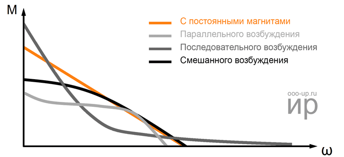

772semen772, Задача в принципе сформулирована неправильно Скорость вращения коллекторного двигателя зависит от момента на валу
Вращающий момент зависит от тока
Чем больше вращающий момент на валу тем больше ток через коллектор и тем ниже напряжение на коллекторе.
При постоянной нагрузке на валу скорость устанавливается током через коллектор!
