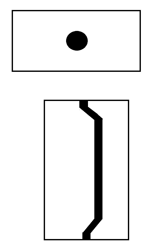

Здравствуйте. У меня жутко неудобно расположен канализационные стояк, строго по геометрическому центру сантехнического шкафа, проблема была даже коллекторы впихнуть, а как теперь впихивать счётчики непонятно. Вот и хочу посоветоваться, можно ли перенести стояк при помощи уголков под 45 градусов в сторону?

17.04.2018 в 22:33:28
ctajlkepkrot написал: можно ли перенести стояк при помощи уголков под 45 градусов в сторону?
Можно, но только если квартира на последнем этаже.
СНиП 2.04.01-85
п. 17.3. Устройство отступов на канализационных стояках не допускается, если ниже отступов присоединены санитарные приборы.
В новой редакции этого Норматива СП 30.13330.2016 уже допускают установку отступов , но с существенными оговорками:
п. 17.3: Устройство отступов на канализационных стояках, к которым ниже отступа присоединены санитарные приборы, допускается, если гидравлические затворы этих приборов гарантированны от срыва (если расположенный ниже отступа участок стояка может работать как невентилируемый, а также в случае устройства вентиляционного трубопровода, вентиляционного клапана и т.п.)
Сообщений: 139807
17.04.2018 в 22:47:30
Technik-san написал: п. 17.3: «Устройство отступов на канализационных стояках, к которым ниже отступа присоединены санитарные приборы, допускается, если гидравлические затворы этих приборов гарантированны от срыва (если расположенный ниже отступа участок стояка может работать как невентилируемый, а также в случае устройства вентиляционного трубопровода, вентиляционного клапана и т.п.).»
А в уже готовом проекте типового дома это малореально, т.к. все уже рассчитано на вентилируемый стояк и соседям вент клапан совсем не нужен. Кроме того это изменение проекта общедомовых сетей, которое еще и надо согласовывать. Только вот не с УК, а уже с проектировщиком дома. Если есть много денег, чтобы сдвинуть эту машину - то может быть что-то и можно сделать, если звезды встанут в нужную позицию.
По сравнению со всем этим расположить счетчики и коллекторы - сущая мелочь - пригласите нормального сантехника, и у вас все будет.
