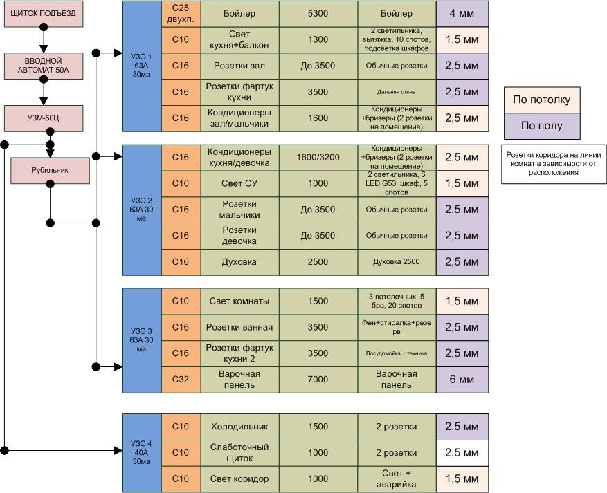

Ethanol написал: Покритикуйте пожалуйста.
Ок.
Ethanol написал: С электриками пока не общался.

Ethanol, Я бы эту поделку сдал обратно и не портил плитку в ванной. Купил нормальный проточник в сантехшкаф и на него бы провел 3х10мм2 под защитой первого УЗО на 63А/30ма + АВ 63А http://www.stiebel-eltron.ru/product/dhf-12-c1
Либо... хотя-бы проточно накопительный под мойку макс мощности

BV, Уже не сдашь, гарантия вышла. Не хочу спорить по поводу выбора. Вы во многом правы, но вопрос в приоритетах.

Финальный вариант получается примерно такой:
Все ОК? есть смысл повесить вот такую лампу в коридор или баловство?
Под вопросом пока остается линия бойлера, по ней решение будет после обмеров по месту на тему "влезет ли накопительный бойлер"

Ethanol написал: есть смысл повесить вот такую лампу в коридор или баловство?
Смысл есть-соломку ни кто не отменял. Только может что нибудь посимпатичней.
