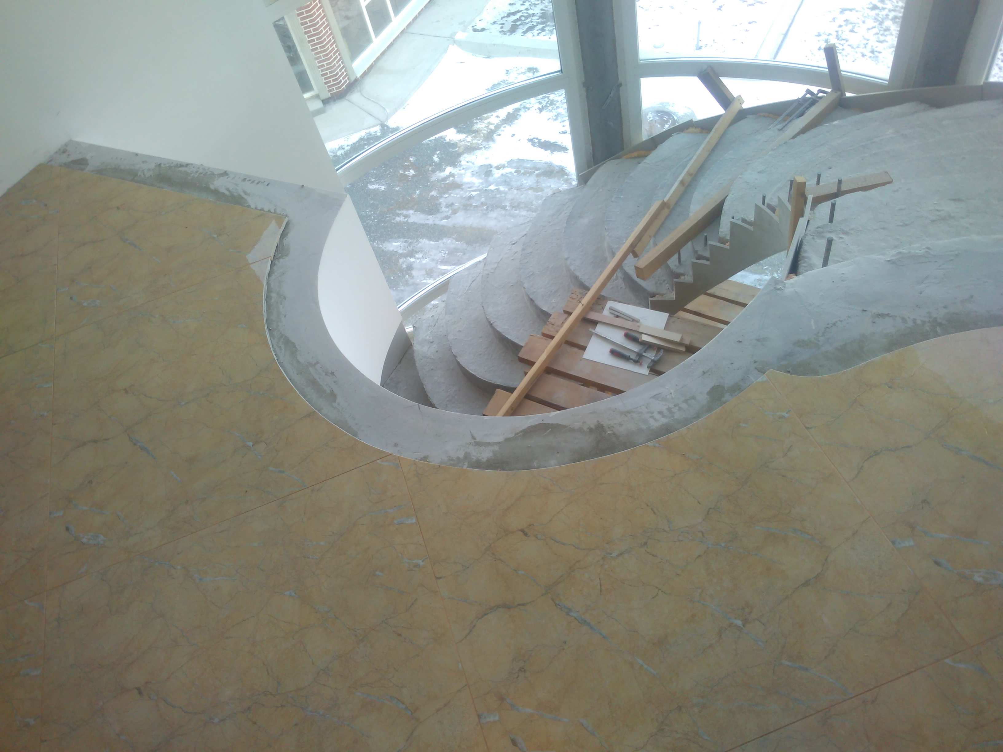

stad, Ну если честно то же бы отказался! Хотя на криволинейку как-то подписался! Но всё получилось

Арс Ди Коль, вполне хорошо получилось. Такие загогулины и мне часто приходится вырезать. В последнее время заказчики часто просили вырезать криволинейные стыки ламината и плитки. Но мне проще было- у меня стыки закрывались порожками.
21.04.2018 в 15:41:24
stad написал: Такие загогулины и мне часто приходится вырезать.
Хорошо что не часто! ;) Сделано всё болгаркой.Там ступени потом стыковались с искусственным камнем. Вообщем сделал вывод . что мокрорезы не суть важно . И крутой ручник тоже не очём. Болгарка , хороший диск и прямые руки!
