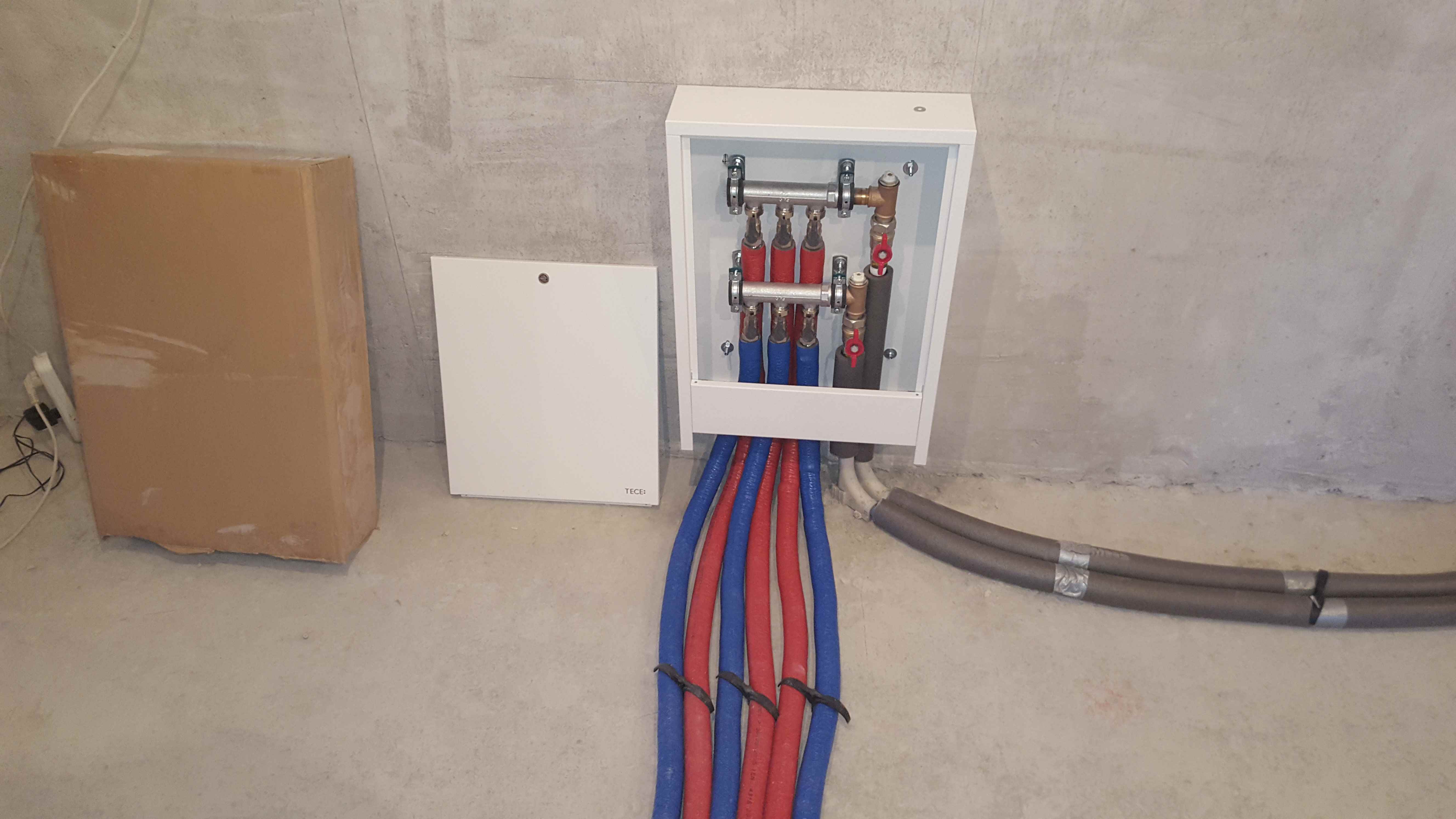

Да и в 90% случаев трещин над трубопроводами не будет. Соблюдение технологий, качественный пескобетон, армирование сеткой в картах и фиброволокном-залог успеха. Не используйте теплоизоляцию трубопроводов с большой толщиной стенки, и/или не соответствующего данному трубопроводу размерами. Лучше качественная ПНД гофротруба.Опять же необходимо выполнить правильную трассировку трубопроводов и кабелей.. Не нужно стягивать в один пучок 5~10 трубопроводов и каьелей.. Пусть не так красиво все, но оставьте зазоры для пескобетона.. Трубопроводы взять из линейки rehau platinum или rehau stabil.Они меньше подвержены температурным линейным расширениям, и не будут так выгибать тонкие участки стяжки.. Никаких двухслойных стяжек..да и про допустимые нагрузки не забываем.Вы не в индивидуальном доме заливаете.

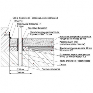

LDM (diplux), нельзя выхватывать понравившиеся куски из рекомендаций При наличии труб на полу, больше всего подойдет http://www.acoustic.ru/constructions/zvukoizolyaciya_pola/21/
только рекомендованная стяжка 80 + вата 2х20 = 120 мм

Теперь по делу..Вы чертежи научитесь читать, или хотя-бы попытайтесь рассмотреть их внимательно.. Вы приложили аттач с вариантом обхода вертикальных труб стояков..в том альбоме технических решений о горизонтальной разводке трубопроводов речь не шла.
Я в текущей теме описывал вариант стяжки пола с шумо/гидроизолирующей подложкой , на основе рулонных материалов. Если мы одновременно решаем задачи по шумо и гидроизоляции в комплексе , - то зачем нам трубы укладывать под гидроизоляцию :) ? При применении звукоизоляционных плит Шумостоп-С2, К2, и прочих , можно трубопроводы уложить на плиту перекрытия и сделать локальную защиту (шубку) из пескобетона , а потом заниматься фигурным выкраиванием плит,либо полностью залить трубопроводы слоем пескобетона 3.5-5 см., но такая суммарная толщина пирога пола не пройдет ни в одном монолите ,и тем более в панельке . Обработка выходов труб из стяжки достаточно затратная..Каждая выходящая из стяжки труба ,и зазор в гофротрубах будут работать как мостики звука,что потребует доп.мер (как раз тут Ваш аттач и пригодится).. А еще есть допустимая нагрузка на панели перекрытия и несущие конструкции здания. Про нее не стоит забывать..
картинка приведена относительно толщины стяжки, то что она включает в себя стояки и их обход, к делу не относится, другой нет

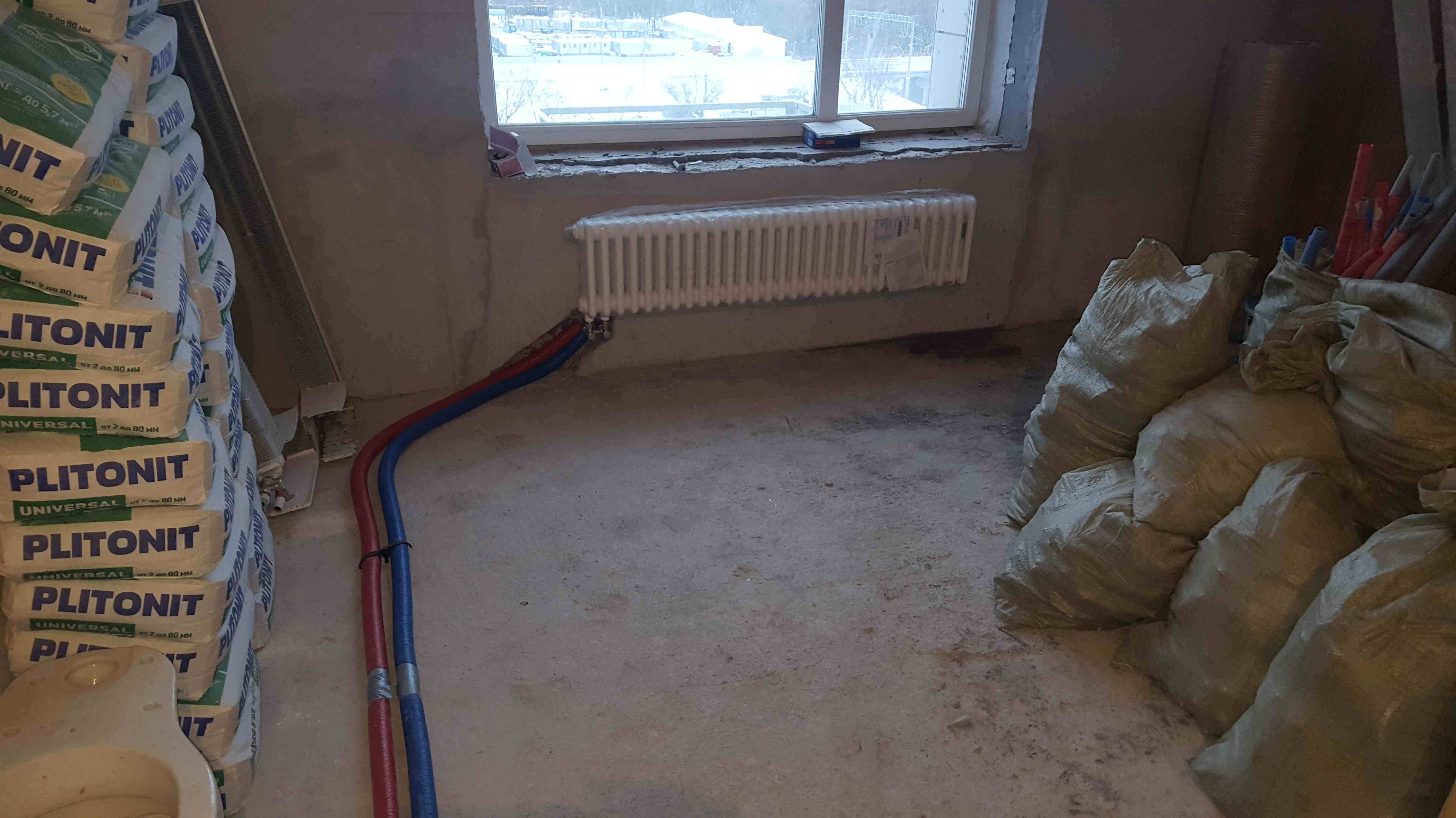

Фото своей работы прикрепил для наглядности: трубы в изоляции разрывают плавающую стяжку, никакие "шубы" не помогут
100500 раз уже это обсуждалось на объектах, достали уже эти безграмотные рисовальщики "эскизов", везде одно и то же: плавающая стяжка без учета труб. В итоге: или стяжка с трещинами или пол подрастает вверх. При том, что чистый пол должен быть четко определен еще до сантехники и отопления.
Пришлось самостоятельно этот вопрос изучать, отбивать уровень чистых полов, и объяснять азы по стяжкам, т.к "стяжечники-рисовальщики" обычно без уровней нормальных

По теме - отвечу.. Чем это не "две стяжки" ? каждый слой мм по 40, меньше просто не будет держаться Эти два слоя заливаются в один день.Слой с добавлением керамзита выделен другим цветом заливки. Трубопроводы расположены в первом от шумоизолирующей подложки слое.Керамзит смешивается с раствором пескобетона. При добавлении керамзита работа проводится в два этапа.На втором этапе необходимо уложить арматурную сетку , и залить смесь пескобетона с добавкой фиброволокна. А вот ряд деятелей просто рассыпает сухой керамзит , и поверху льет стяжку..Это одна из причин хрупкости и нестабильности стяжки. И еще раз повторю..Толстая теплоизоляция труб (энергофлекс,кайман и пр.), и параллельная групповая проводка трасс отопления ,водоснабжения и кабельных трасс приводит к трещинам и иным дефектам стяжки. Поэтому при не большой толщине стяжки лучше оставить зазоры м/у трубопроводами, и пр. и выбирать оптимальное расположение трасс , и избегать труб типа пинк,флекс и пр. Ну и по возможности не применять вспененную теплоизоляцию , а использовать гофротрубы высокой плотности. Соблюдение этих условий гарантирует целостность стяжки и финишных покрытий. Проверено на десятках объектов.
