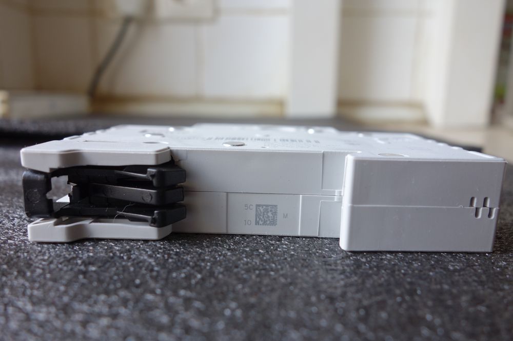

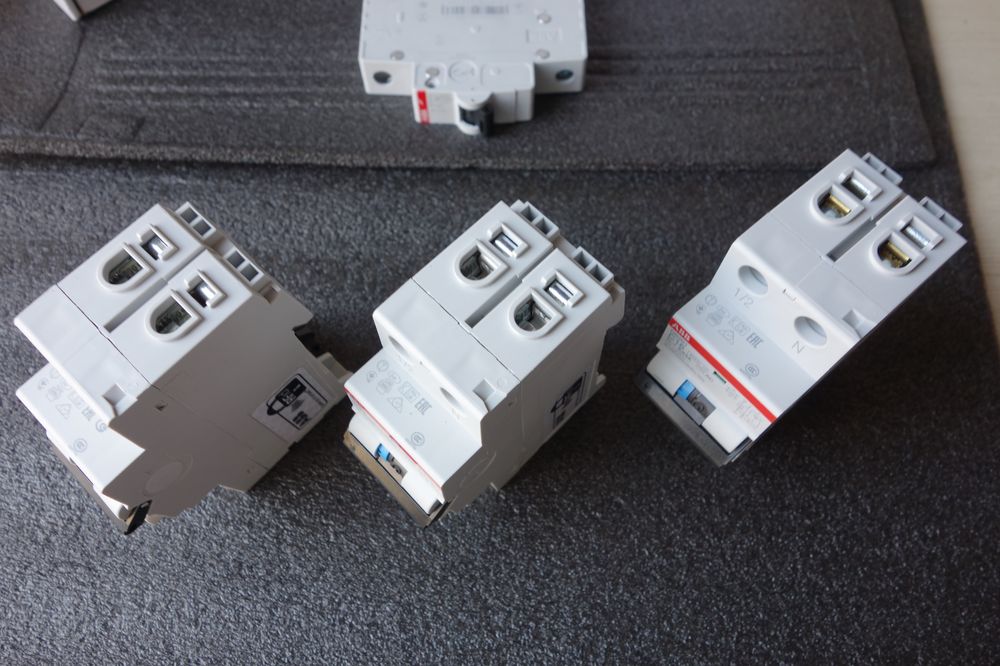

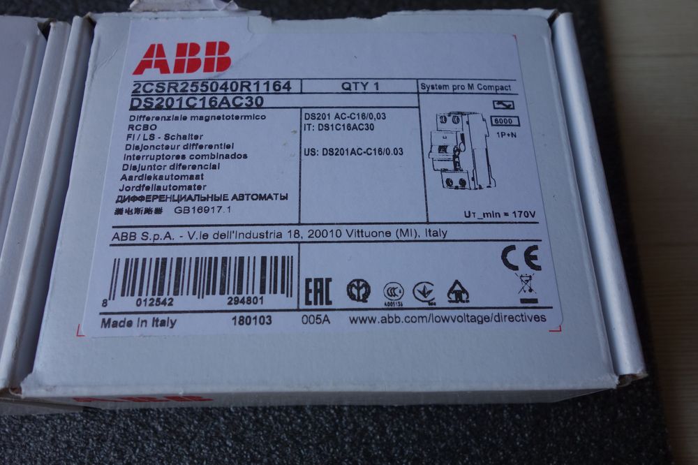

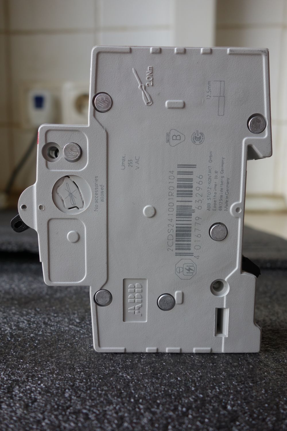

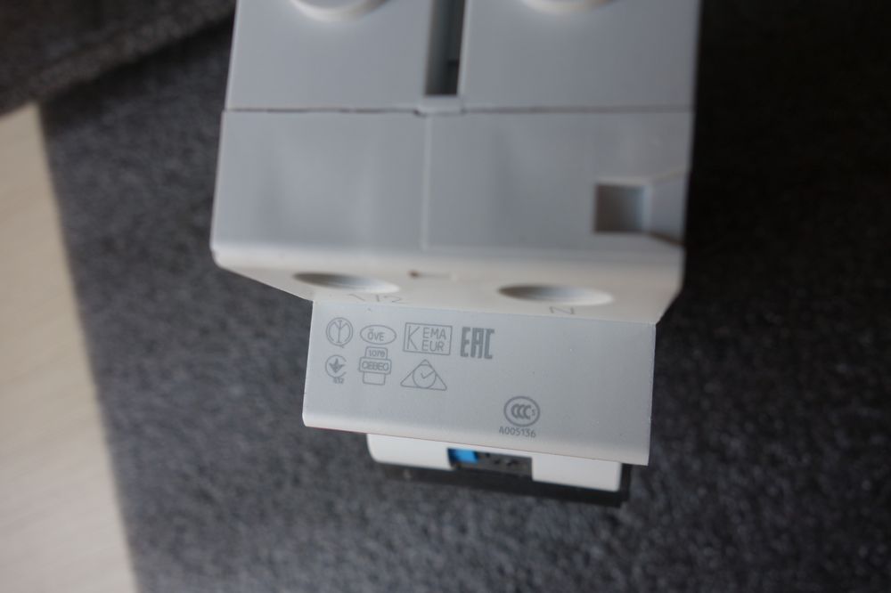

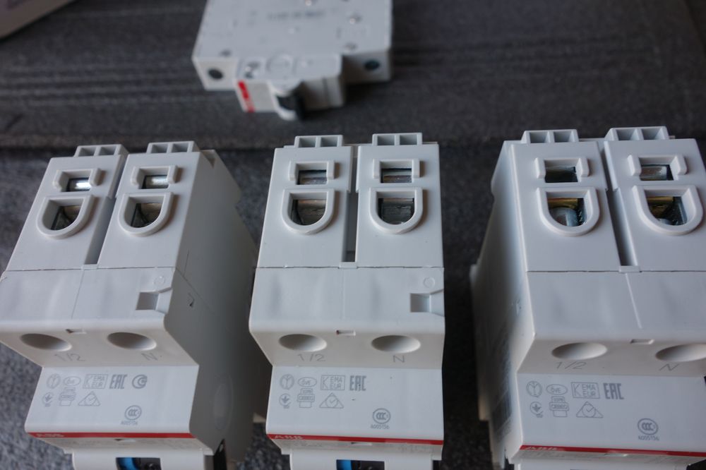

Помогите, пожалуйста, разобраться. Купил тут в одном довольно популярном интернет-магазине автоматику для щитка. В составе пять автоматов ABB SH201L 1P C10 (код Также диф-ы ABB DS201 2P на C16, С25 и С32 (коды 2CSR255040R1164, 2CSR255040R1254, 2CSR255040R1324). Вот подробные фотографии: https://cloud.mail.ru/public/81re/9Rg5K3BRk
Магазин рвёт на груди тельняшку, что у него всё только подлинное. Сайт их пестрит примерами, как отличить поддельный ABB от оригинала и пр.
Но меня что-то берут большие сомнения в подлинности.

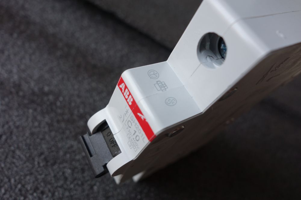

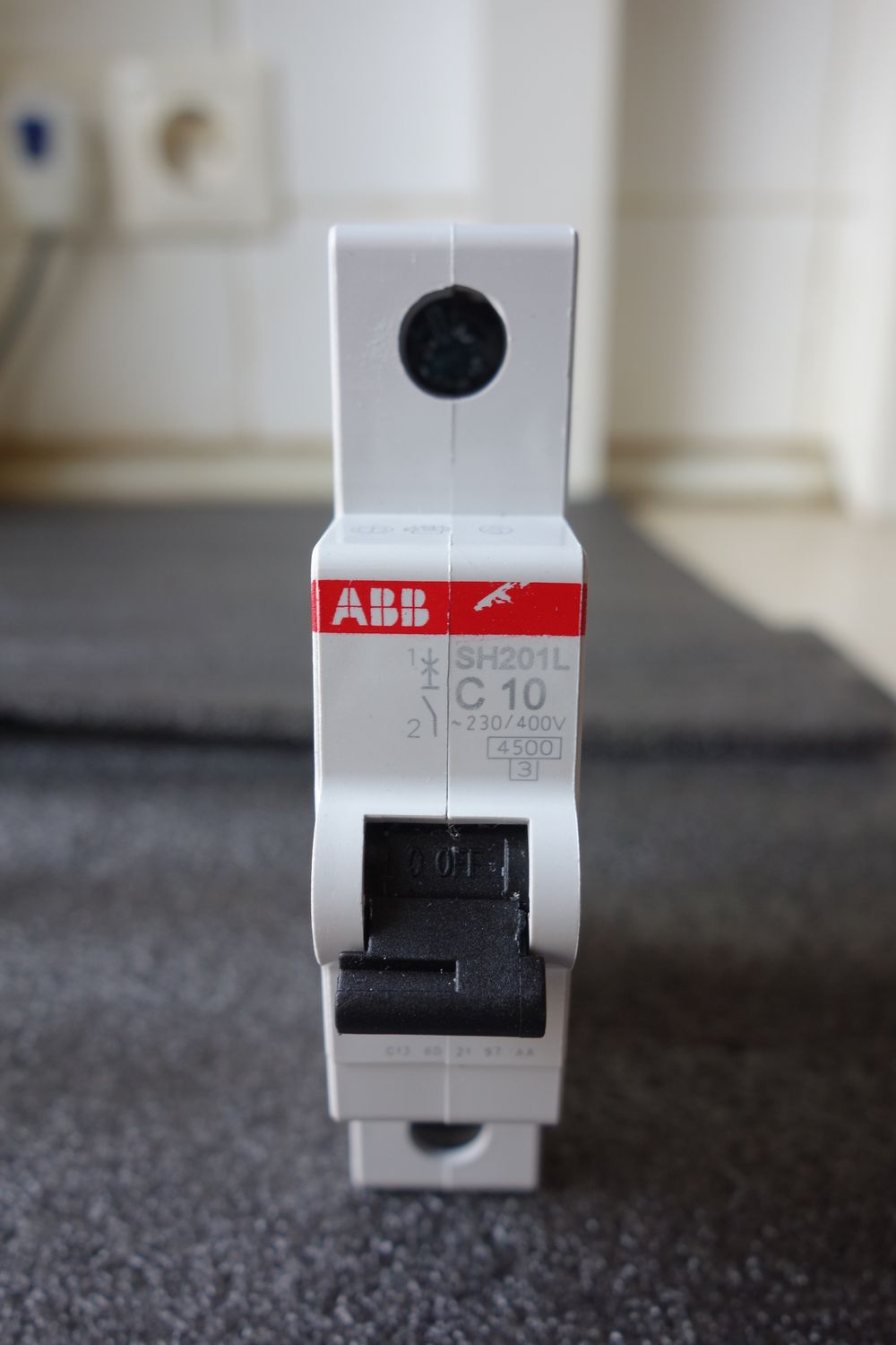

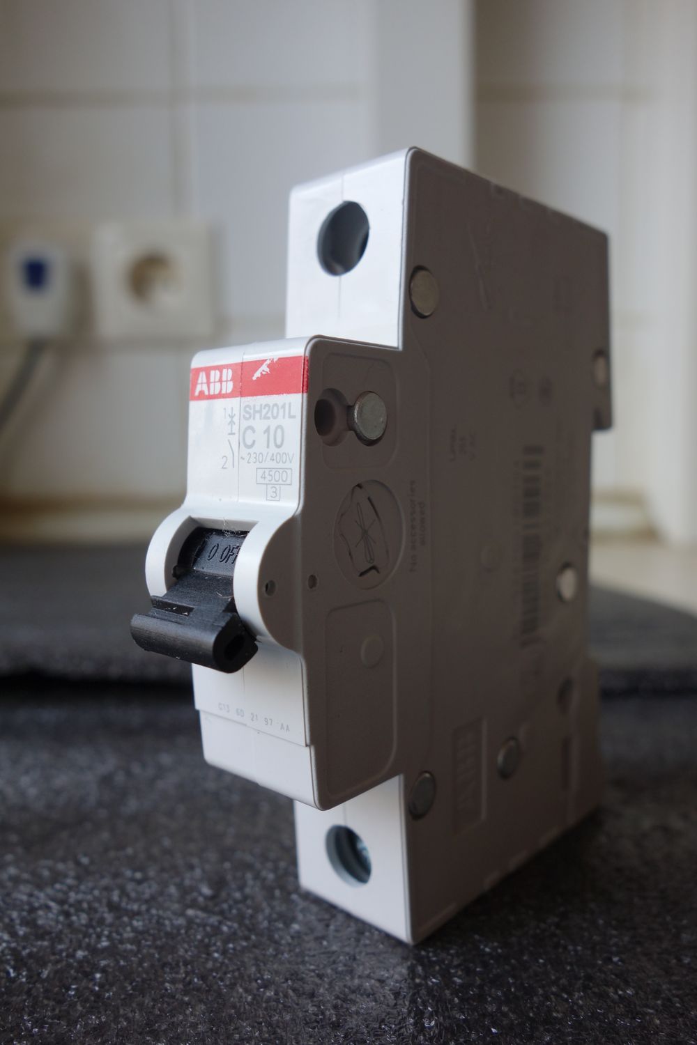

Что смущает. По автоматам ABB SH201L 1P C10 4,5kA:

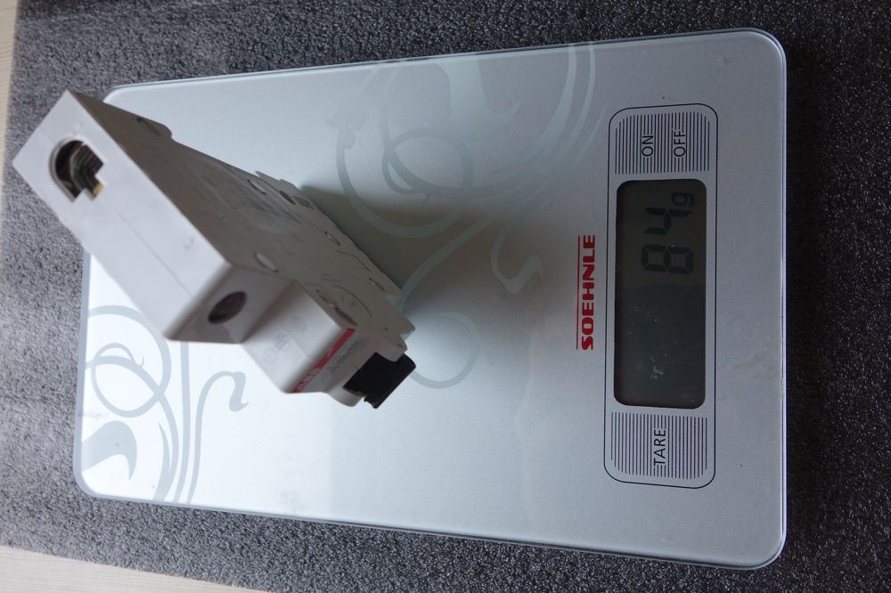

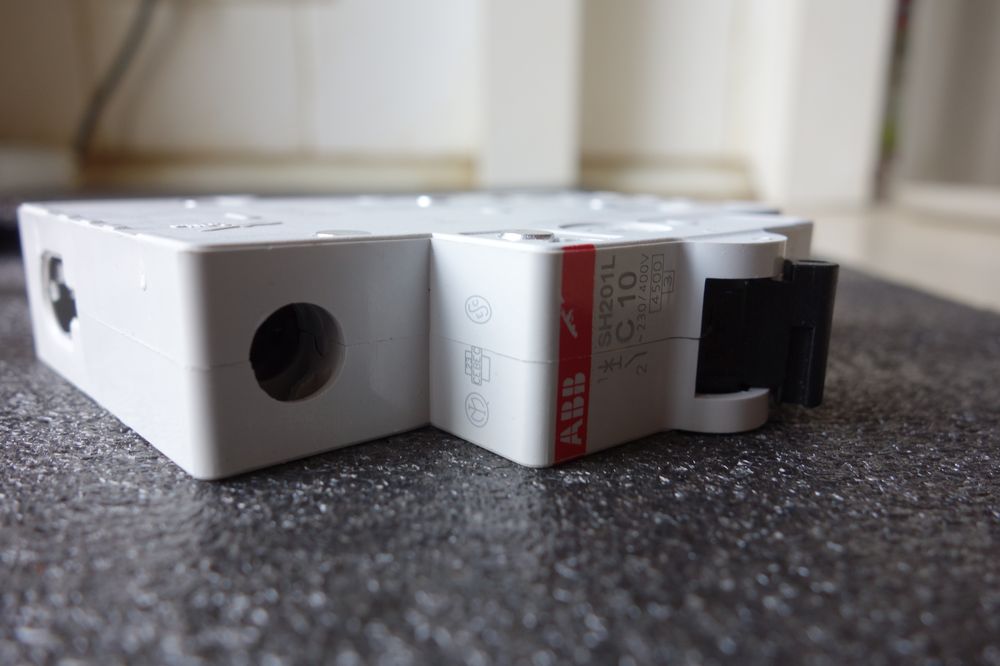

1) Красная полоса в надписью ABB - легко стирается ногтем (итог виден на фото). 2) По каталогу ABB вес этого автомата должен быть 125 граммов

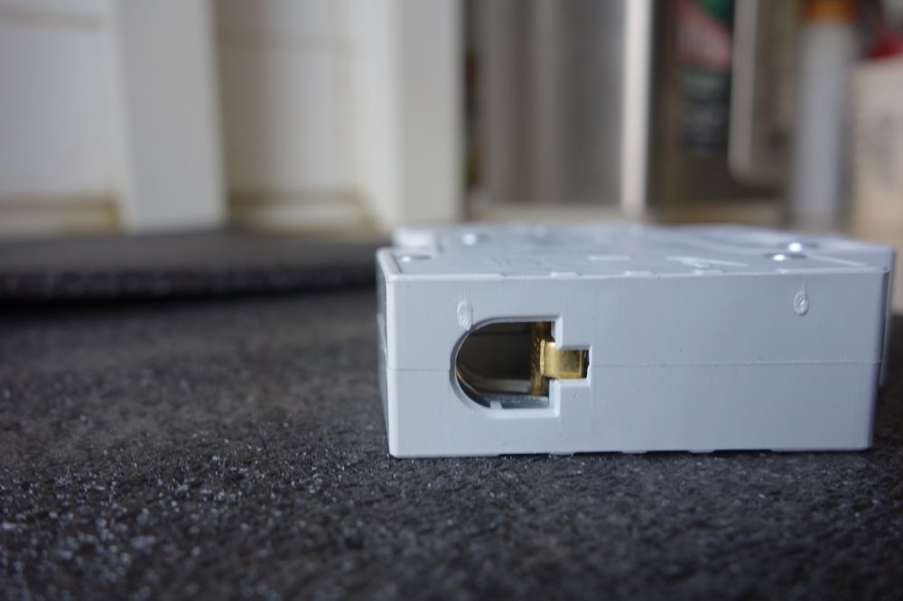

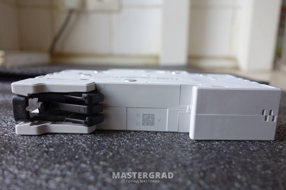

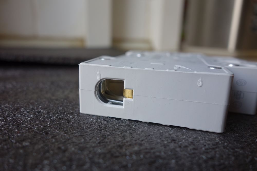

Вот строка из каталога: "SH201L-C10 2CDS241001R0104 0.125" Реальный же вес поделия оказался 84 грамма. 3) Пластик странный, если смотреть под углом к свету, на нём какие-то волнистые разводы. 4) Литьё не впечатляет, местами выглядит небрежно, особенно см это фото. По диф-ам ABB DS201:

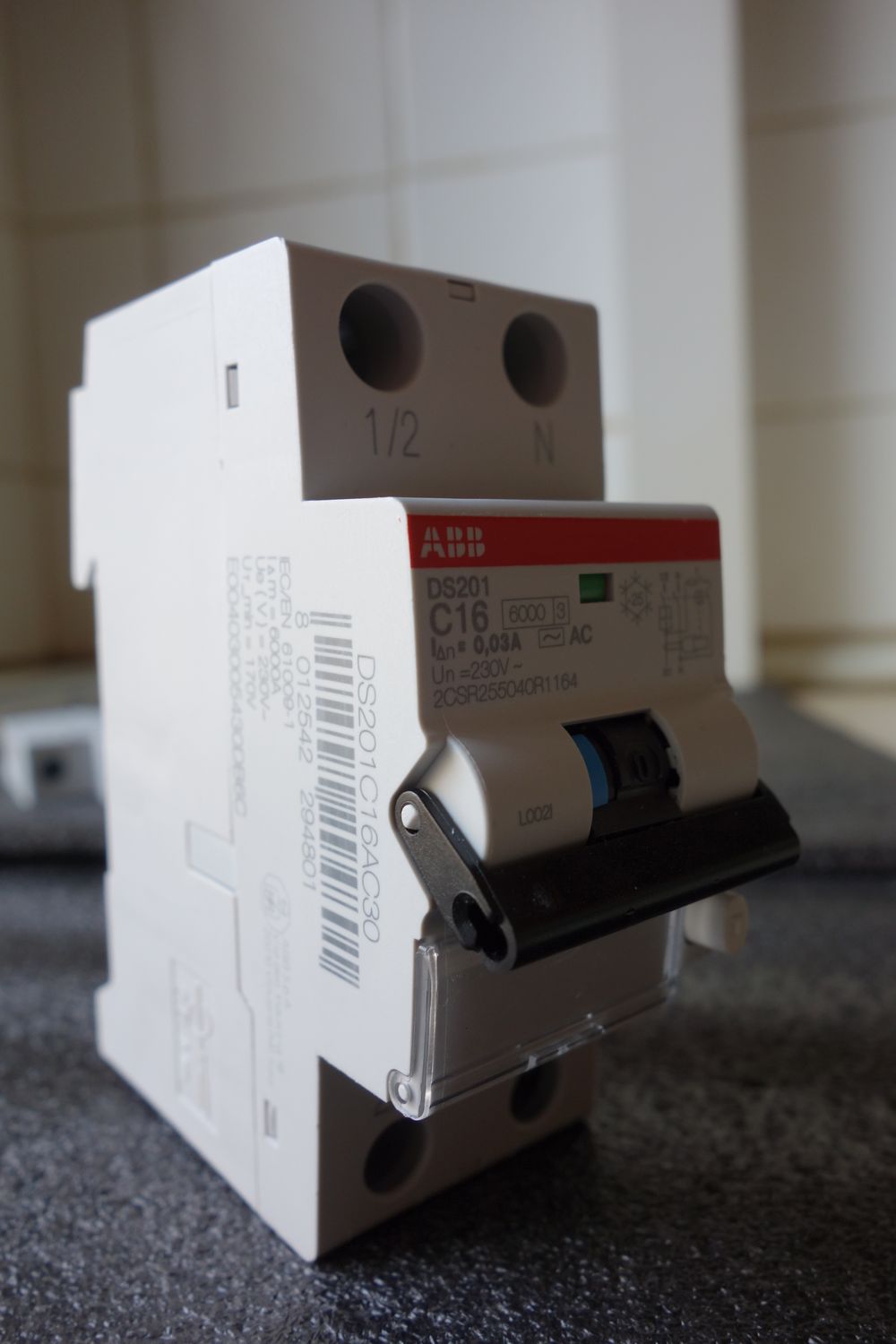

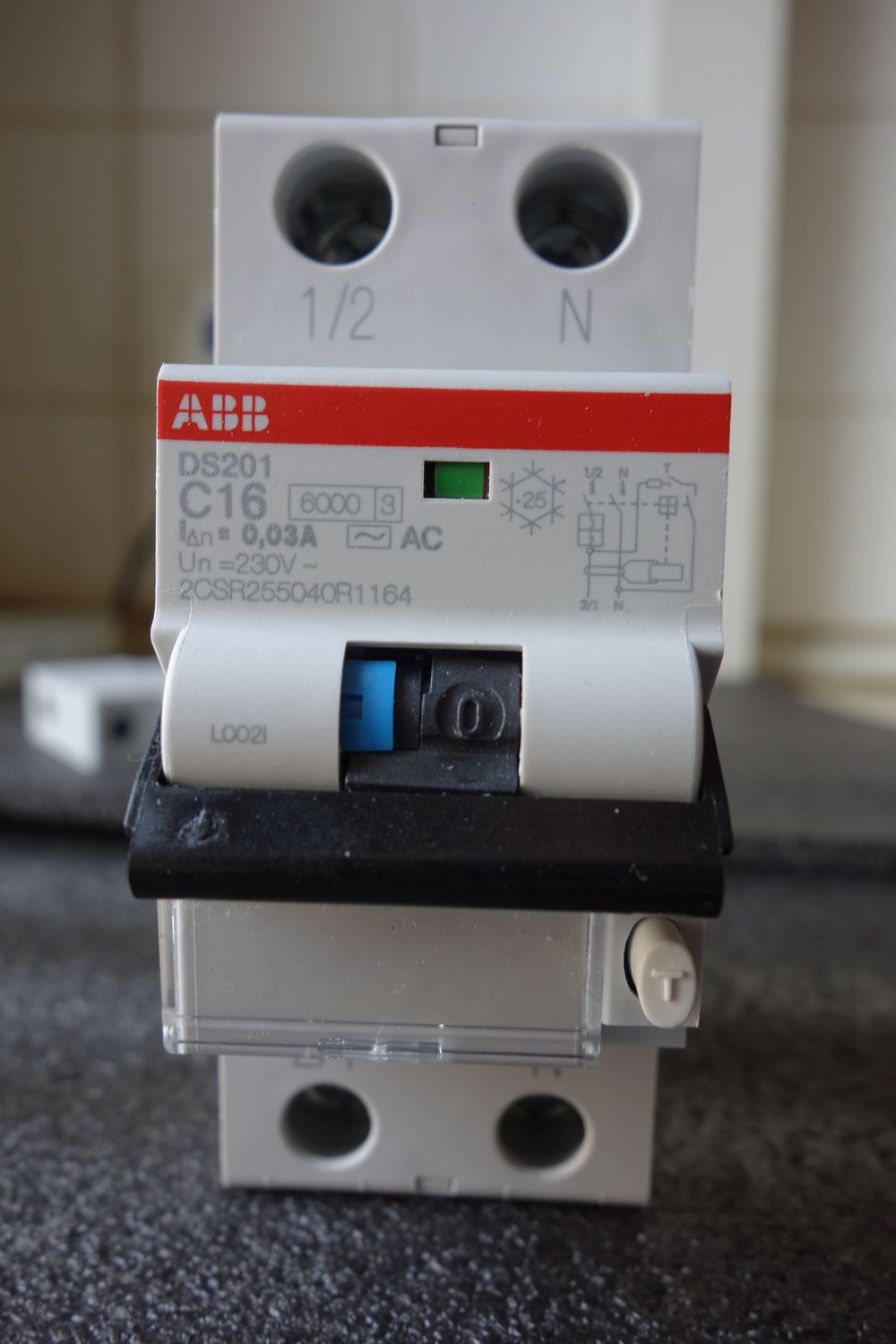

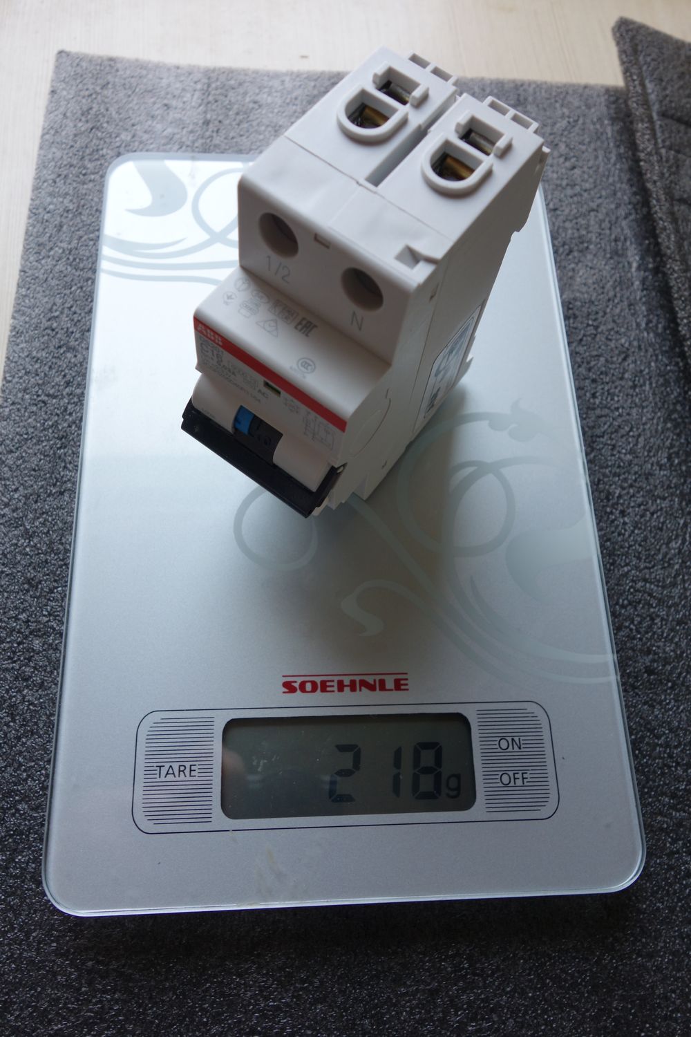

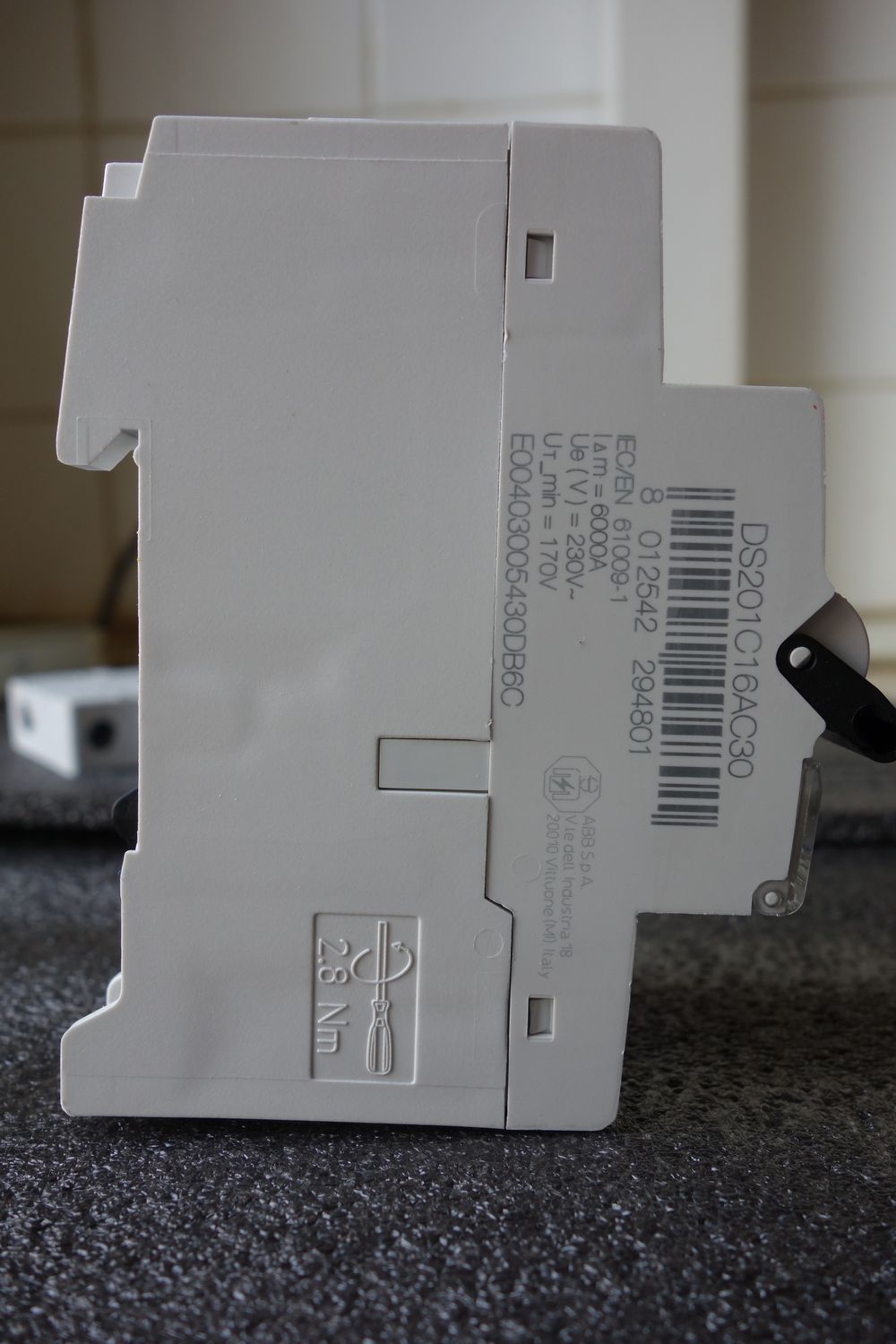

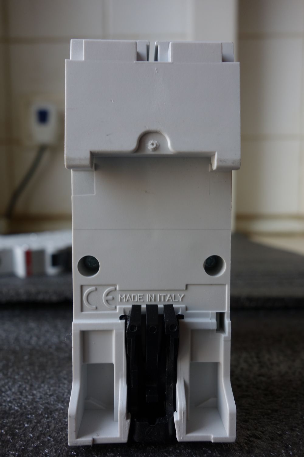

1) Главное, что смутило, каталожный вес 240 граммов (для всех, C16, С25 и С32). Реальный вес оказался 218 граммов.
2) Полоска красная на мордочке с ABB на сей раз ногтём не стирается, гравировка всех надписей, похоже, лазерная.
3) Но диф-ы на С16 и остальные (С25, С32) - отличаются.
В общем, по автоматам почти уверен, что левак, по диф-ам тоже уверенности нет.
Что скажете?

Константин К. написал: 2) По каталогу ABB вес этого автомата должен быть 125 граммов Вот строка из каталога: "SH201L-C10 2CDS241001R0104 0.125" Реальный же вес поделия оказался 84 грамма.
Полностью аналогичный автомат снятый с эксплуатации, так же оказался недовеском в 108 грамм . Но ваш похудина, в подвалах больше обьелся. :)
QR - код , не пытались отсканировать ? У меня получилось, но поиск показал - кукиш.
Да, ни фига.
