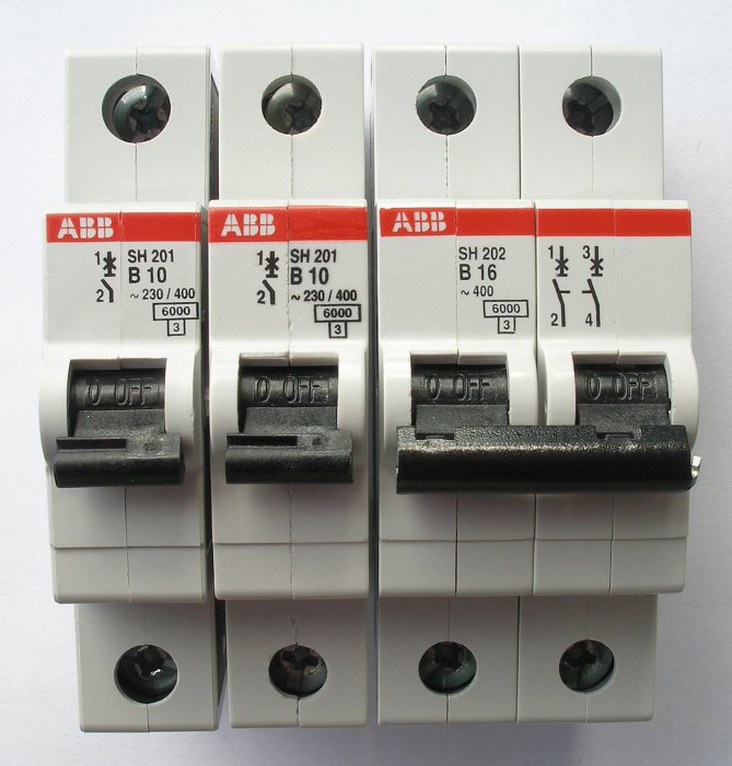

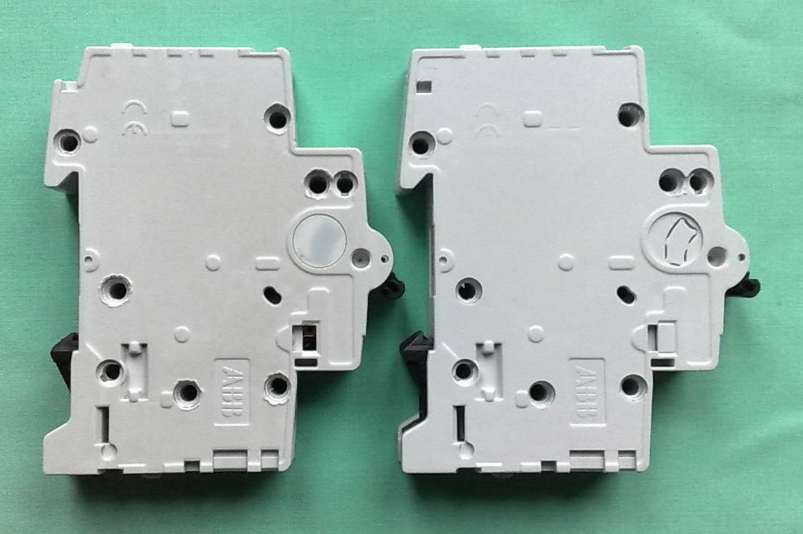

То есть на моих фото подделка?

uric написал: на оф. сайте легранд наткнулся на черный список магазинов которые вроде как торгуют контрафактом и он там оказался.
Если точнее, то на сайте опубликован список интернет-магазинов, в которые ООО "Легран" продукцию не поставляет, откуда они её берут не знает и за качество продаваемых там изделий не отвечает. Т.е. эта продукция МОЖЕТ быть подделкой, но не факт.

uric, Подделок не существует. То что выглядит не очень, это просто продукция произведенная в другой стране, для других рынков сбыта. Где нет Мастерграда и пипл хавает. Фольксваген произведенный в Испании и Фольксваген собраный в Калуге, это 2 разные машины. Просто Ваши автоматы приехали из Азиатского региона, но они от этого не стали подделкой.

Константин К., на настоящих надписи- лазерные, они тонкие и не стираются. Но ели это все же подделка, то ооочень качественная. И скорее всего работоспособная. Основные признаки настоящего- 6 заклепок, наличие штрих-кода, номера, обозначений- есть. Может быть просто из первых партий. прогрузите их двойным током- если отключатся за 3-5 мин, то они настоящие или подделка не хуже фирмы. Потому что если установили настоящую бимет. пластину, это точно не лажа из гаража. А дифы- протестите, подключив лампочку крест- накрест к его клеммам. Должно произойти немедленное отключение, а еще- батарейкой, в разной полярности( в одной может не сработать.), как проверитть диф батарейкой писать не буду, итак знаете наверно.

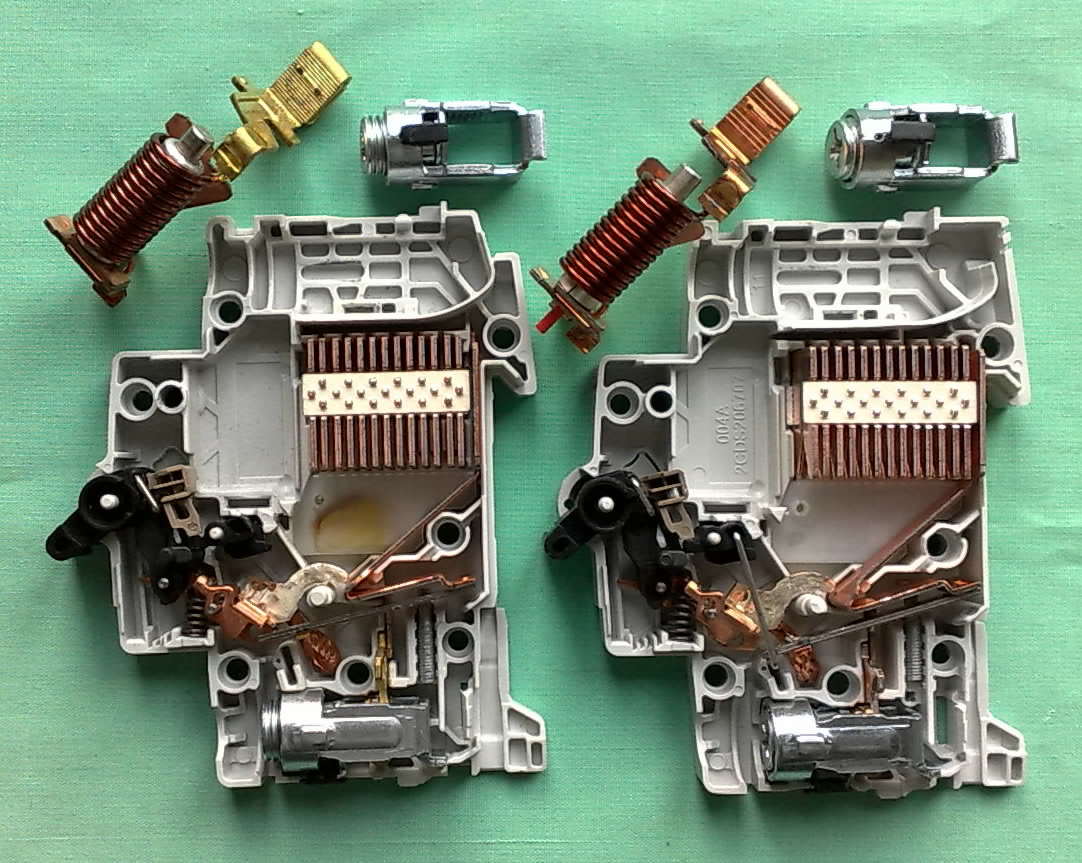

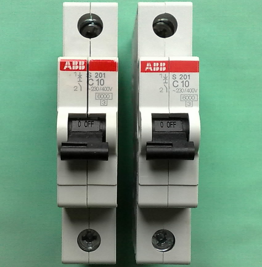

Первые SH 6kA с механизмом S260 в корпусах из карболита и полиамида.
S200 в разных корпусах.
Справедливости ради надо сказать, что лет 15 назад у нас на базаре действительно были кааие-то странные УЗО АВВ F362 и F364 с обозначением британского стандарта BS. В магазине у дилеров АВВ такие же УЗО знаков BS не имели. Это как раз был переходный период от серий S240, 250, 260, 270, 280 к новой S200. S270.
S280 UC.

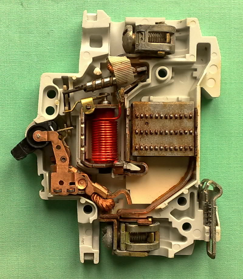

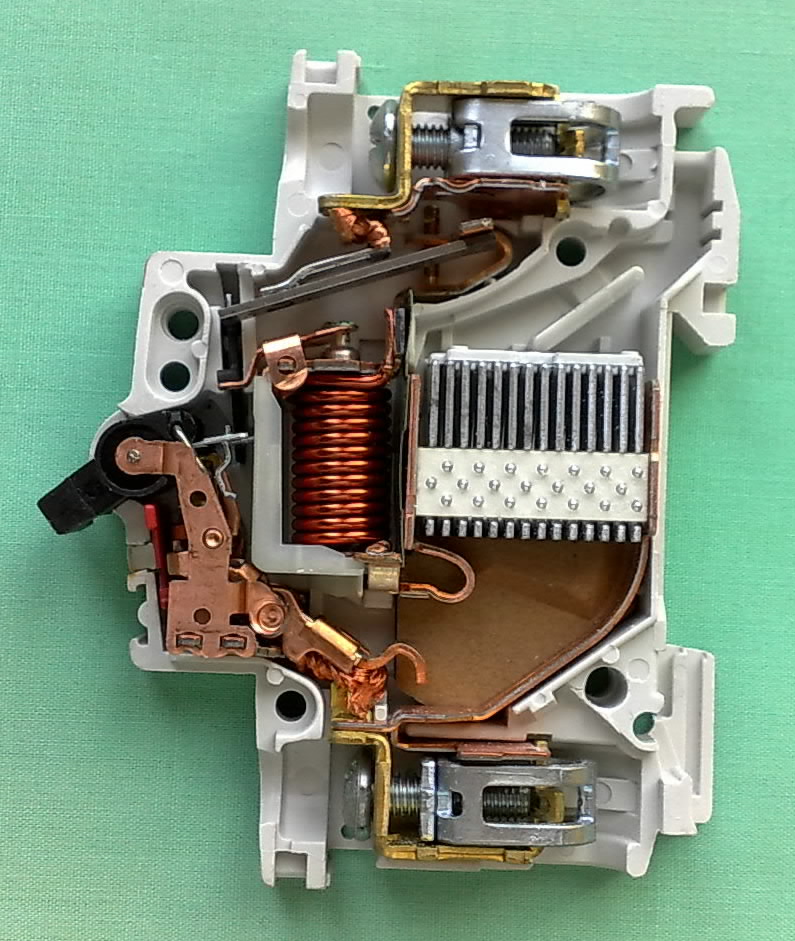

Этот переход на S200 - это вообще какой-то пипец был. Новый S200 поначалу был в корпусе из карболита со старым механизмом и новыми зажимами. Потом пошёл S200 в корпусе из полиамида с новым механизмом. Параллельно были SH в карболитовом корпусе со старым механизмом, потом пошли SH в корпусе из полиамида с новым механизмом как у S200. Какое-то время всё это продавалось одновременно в магазинах, на базарах. Не удивительно, что у людей возникали вопросы типа "А какой автомат из этой кучи разных АВВ S/SH настоящий?".

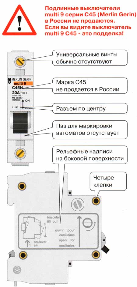

Это тоже из прошлого, когда Acti 9 ещё не было, и дилеры SE кошмарили народ такими вот картинками.
Во-первых, на тот момент это уже было снято с производства и выпускалась серия С60, а во-вторых, старая настоящая серия называлась C32, а не С45. Это дерьмо, изображенное на картинке выше, даже на подделку не тянет, т.к. серии С45 у Merlin Gerin вроде вообще не было. По крайней мере, в каталоге Acti 9 - 2016 есть картинка иллюстрирующая развитие их автоматики, и там никаких С45 нет. Есть С32, С60, iC60.

Кого как, а подделки под Merlin Gerin C32 весь Китай производит до сих пор. На них лепят любое название что попало, вполне могут также налепить Merlin Gerin
