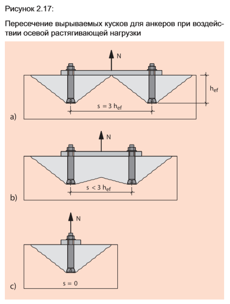

tiger960 написал: И еще вопрос. Центры двух верхних отверстий находятся на расстоянии 4 см (по диагонали). Не маловато ли это расстояние для анкеров?
Маловато, причем недопустимо ИМХО.
TAB, Прямого запрета я не видел. Не рекомендуется ближе ~10см. При бурении вокруг отверстия образуются микротрещины, которые нарушают целостность бетона. Но
  1. Само отверстие находится в эпицентре этой нарушенной целостности, и ничего ...
  2. Латунный анкер годится для растянутой зоны бетона и может противостоять нарушенной целостности.
  3. Можно бурить аккуратно, если кнопка перфоратора позволяет
Так что два близкорасположенных анкера будут слабее, чем два разнесенных, но несомненно прочнее, чем один.

oversun написал: Прямого запрета я не видел. Не рекомендуется ближе ~10см.
Основные принципы крепежных технологий

TAB написал:
TAB, Объяснение, на которое Вы ссылаетесь это объяснение-заглушка, для создания иллюзии, что все объяснено. Прочитал и ходишь довольный, что все понял. Прочность анкерного соединения напрямую связывается с размером конуса, который образуется при его вырывании, а взаимное влияние анкеров объясняется пересечением конусов. Все равно, что прочность листа бумаги при разрыве связывать с длиной разрыва. Если бы все было так просто. достаточно было заглубить анкер дальше в бетон, а не искать более крупный анкер. А что, конус ведь будет больше. Да и прямые расчеты показывают, что сцепление конуса с бетоном на порядок больше того, что требуется для вырывания анкера.

TAB написал: oversun, а вы статью по ссылке читали?
Вопрос риторический, поскольку вы ее не читали.
TAB, Я смотрел фрагмент, относящийся к обсуждаемому вопросу. Убедился в безграмотности авторов и потерял к ней интерес. "Вырываемые конуса пересекаются, что приводит к уменьшению допустимой максимальной нагрузки."
Это какой-то альтернативный сопромат, в котором прочность конструкции определяется финальной картиной разрушения.
