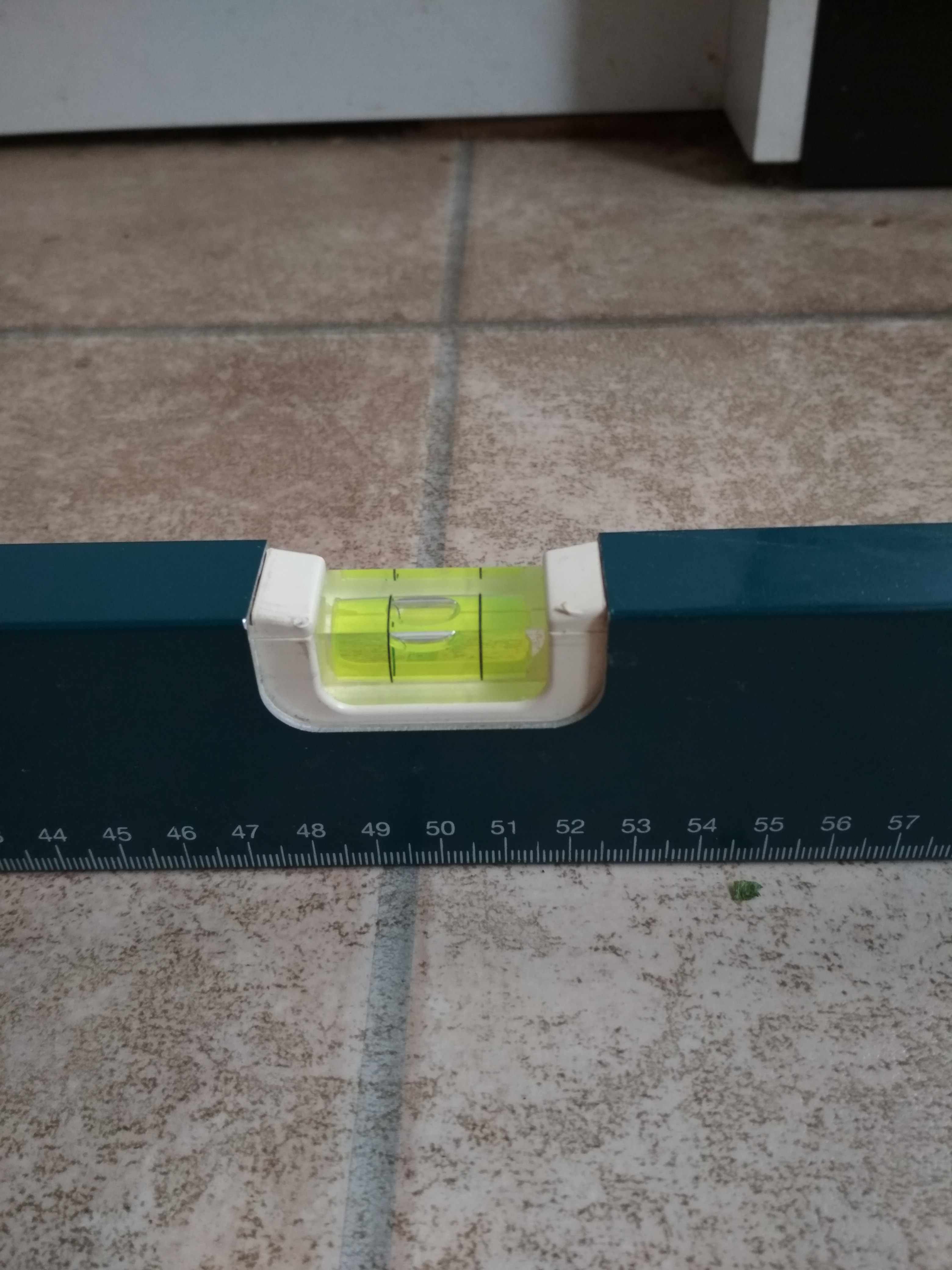

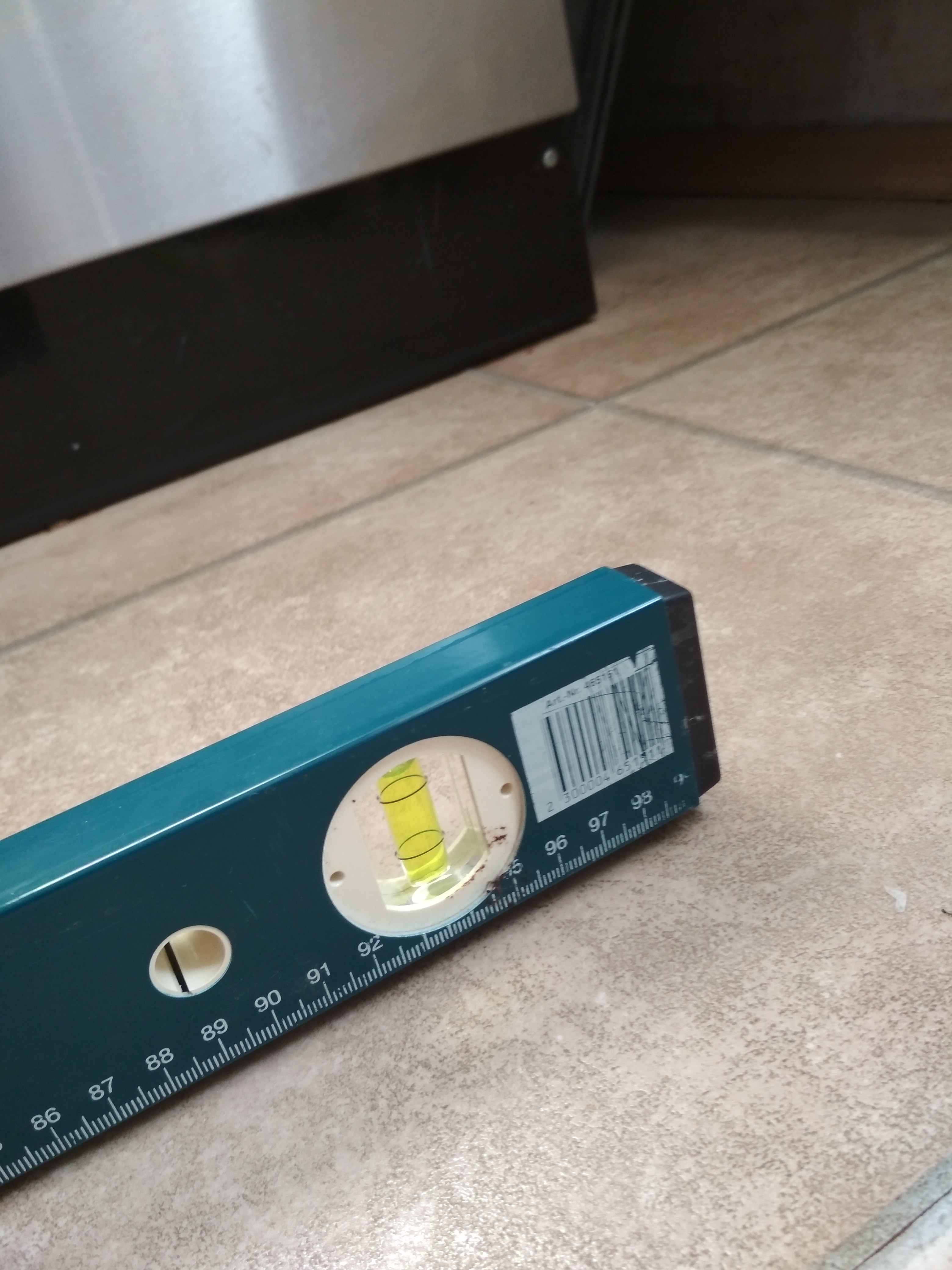

Добрый день, перечитал кучу тем и пересмотрел кучу роликов на ютубе. Не нашел ответа на то , что мучает. Предстоит ремонт кухни 6кв 9ти этажки. Сейчас на полу - на исходной плите остатки линолеума, поверх положен ламинат на обычной подложке. Клался самим, 13 лет назад. (cм фото). Лег почти ровно, в паре мест немного "потрескивает" . 31 класс Egger
Пол неровный, хотим выровнять (МИНИМАЛЬНО подняв), все осложняется тем что ремонт без отселения, соотв хотелось бы побыстрее. Предполагалось так - после заливки пола, производители пишут можно через 3-6 часов ходить. Ходить-то оно понятно, но когда например можно начать выравнивание стен и прочие работы, попадалось мнение что если ставить стремянку до полного высыхания (а это как мы поняли неделя не меньше) то могут остаться вмятины или потрескается пол. Также советуют пол именно на гипсовой основе - сохнет быстрее трескается реже.
Укладываться потом будет ламинат
В чем вопрос - если например дать полу отстоятся 12 ч или даже сутки, во время дальнейших работ пол застилать картоном/пленкой/или ? (снимая его только на ночь), то проблем не будет, сохнуть будет, повреждений не будет ? Хотелось бы чтобы к моменту окончательного высыхания пола все остальное было бы сделано
Работа будет проводиться в конце мая-начале июня, т е сохнуть по идее должно хорошо...
Просьба тех кто с этим работал, работает - высказаться. Обратить внимание на какие-то материалы. Если можно по уровню прикинуть какой объем смеси потребует такой уклон, был бы очень признателен. Объем маленький, можно не самые дешевы рассмотреть

сохнет все хорошо зимой. расход считайте мешок на метр. если хотите по минимальному, но по уровню. а надо оно вам? просто рейкой протянули ветонит 3000 или 4100 сперва от окна потом перпендикулярно.

prvlad, во-первых, очень советую сильно подумать, нужен ли вам наливной пол. Им и мастера, регулярно работающие, косячат налево-направо, а уж для новичка налить его ровно - та еще задачка. Растекается и самонивелируется он только в рекламных роликах. Я бы вам советовал по старинке, с маяками 6 мм. Выставить их по лазерному нивелиру, и все.
prvlad написал: Предполагалось так - после заливки пола, производители пишут можно через 3-6 часов ходить. Ходить-то оно понятно, но когда например можно начать выравнивание стен и прочие работы, попадалось мнение что если ставить стремянку до полного высыхания (а это как мы поняли неделя не меньше) то могут остаться вмятины или потрескается пол. Также советуют пол именно на гипсовой основе - сохнет быстрее трескается реже.
Veber Vetonit 5000 спасет гиганта мысли. Слой от 5мм, трещин лично я пока в нем не наблюдал ни разу. Через 5-6 часов на нем можно не то что стремянку ставить, а уже перфоратором его бурить. Это не наливной пол, хотя в некоторых магазинах его так, почему-то, называют. Разравнивать его надо правилом. Перед ламинатом, конечно, придется недельку выждать, просто чтобы просохло. Накрывать не надо, ну разве что перед совсем грязными работами. Нюанс - работать лучше с помощником, т.к. все помещение должно заливаться без пауз в один прием, иначе через пару часов новая порция уже не образует монолит с предыдущей, и будет несколько отдельных лепешек вместо единой стяжки.
prvlad написал: Если можно по уровню прикинуть какой объем смеси потребует такой уклон, был бы очень признателен.
С уклоном хрен точно рассчитаешь. Слой толщиной 1 см на площади 1 квадрат весит 16 кг, вот из этого и считайте. Впринципе, сейчас дофигища магазинов, в которых неиспользованные остатки без проблем принимают обратно.

prvlad, да любая современная смесь надежна, если с ней по инструкции работать. Мастера обычно предпочитают наливные полы, потому что возни меньше. Если решите делать наливной пол, сразу до начала работы обговаривайте, какую степень ровности гарантирует мастер. Т.е. локальные перепады, которые обычно считаются на длине 2 метра, и общий перепад по помещению. А то может быть ровно в смысле отсутствия ям, но в одном конце помещения на сантиметр-два выше, чем в другом. Так что этот момент обсуждайте сразу.

из постановы задачи поддержу bc----, Ветонит 5000 насколько помню заявляет возможность укладки чистового покрытия через 3 дня. слой от 0,5см. чтоб не трещал исключить сквозьняки -но может увеличится время высыхания. вначале пол потом стены- обычный вариант.
