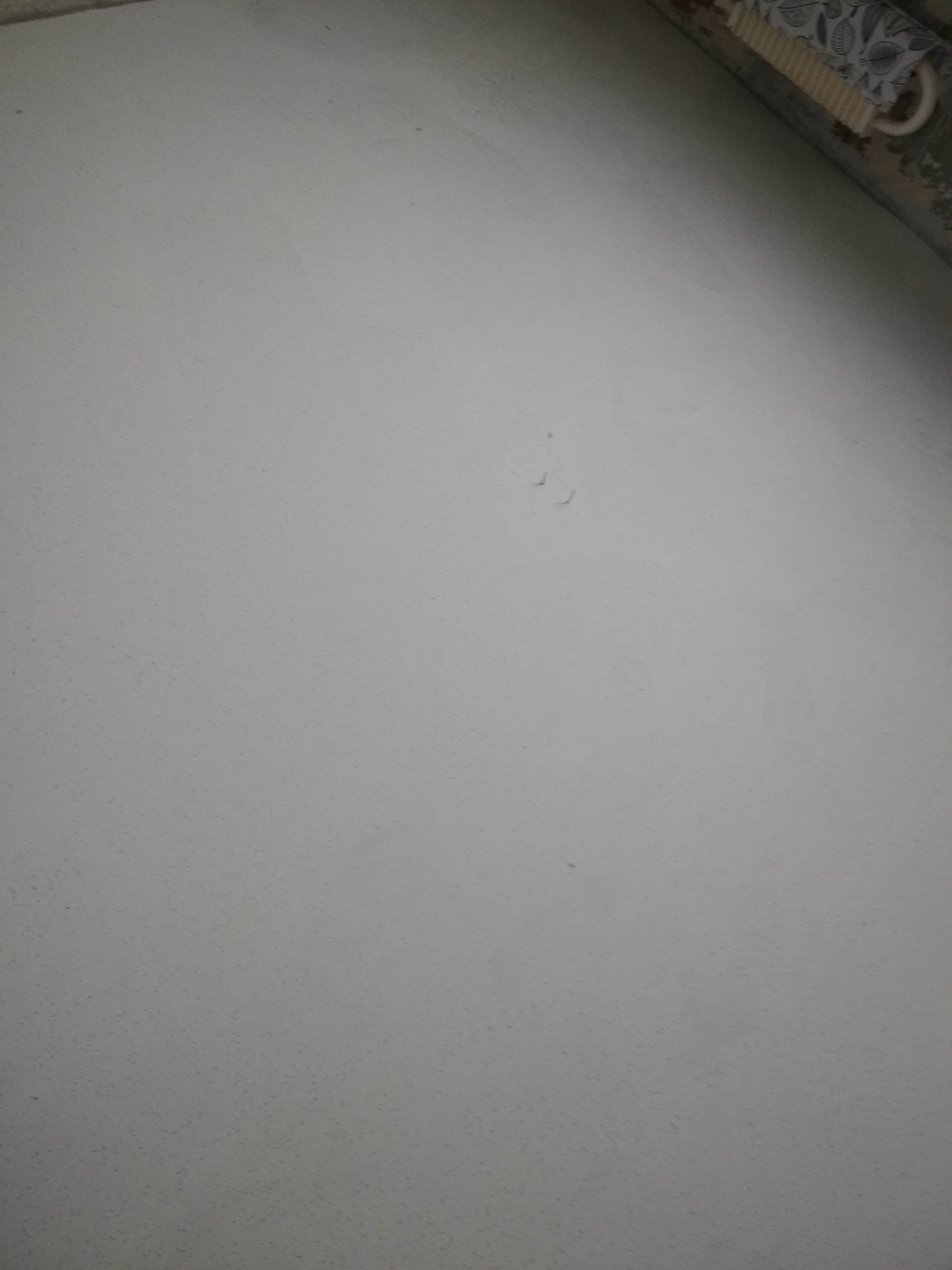

prvlad
prvlad
Сообщений: 256
31.05.2018 в 16:44:33
Итог. Может кому-то пригодится. Залит пол Старатели быстротвердеющий. На кухню 255x227 6 мешков получилось. Фото сделано через сутки. Для проведения дальнейших ремонтных работ Мастер посоветовал выждать 2 дня просушки (сутки после заливки + 1), после чего на время работ закрывать пол оргалитом, на ночь открывая чтобы досыхал..
Пол ровный :)
C2h5-OH
C2h5-OH
Регистрация: 11.03.2006
Черноголовка
Сообщений: 9677
31.05.2018 в 18:24:37
гладки пол и ровный пол- не всегда один и тот же пол.
