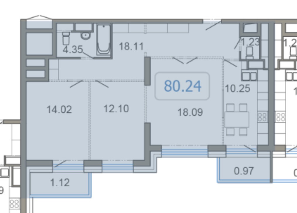

Доброго дня всем участникам. Прошу совета по переделке отопления от застройщика. Сейчас от застройщика рабочие ведут трубы uponor в гофре через тройники, система двухтрубная. Диаметр трубы я пока не знаю. Радиаторы конвекторного типа с экранами. Моя квартира в этом доме 3-х комн. Пока куплены радиаторы Rifar Monolit 500, 2 по 8 секций, 1 на 6 секций, и 1 на 12 секций с боковым подключением (хочу подключение из стены, а не из пола, чтобы не мешало мыть полы).

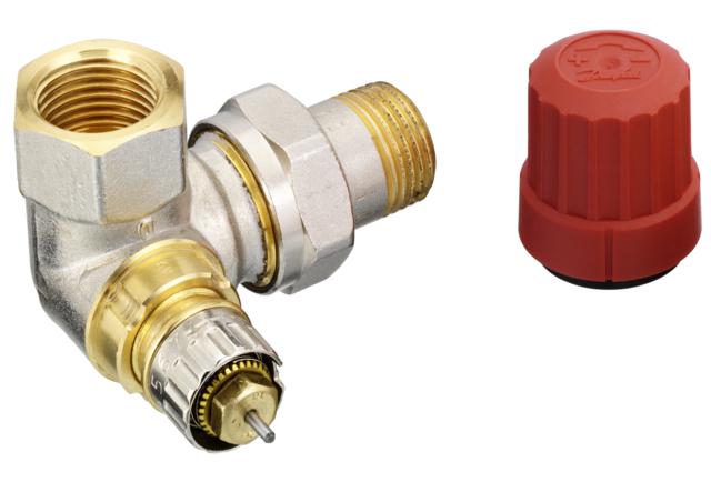

  • Как подключается (какими комплектующими) радиатор из стены к терморегулирующему вентилю? Через - "Нерж. Г-образная трубка Rehau Rautitan для подключения радиатора 20/250"? Подрезав ее на нужную длину. А чем и как она подключается к вентилю?

macoi2 написал: Как подключается (какими комплектующими) радиатор из стены к терморегулирующему вентилю?
Любым способом какой выберите, через туже г-образную трубку, резьбовые удлинители. На трубку одевается резьбовая часть для вентиля, трубка вальцуется на конце, примыкает к клапану и затягивается гайкой, накручивается на наружнюю резьбу вентиля.
угловой клапан в радиатор, далее от него трубу пекс прямо в стену. можно конечно и трубку нж, если ее вид больше нравится
бывают левые-правые-никелированные- хромированные и т.д.
