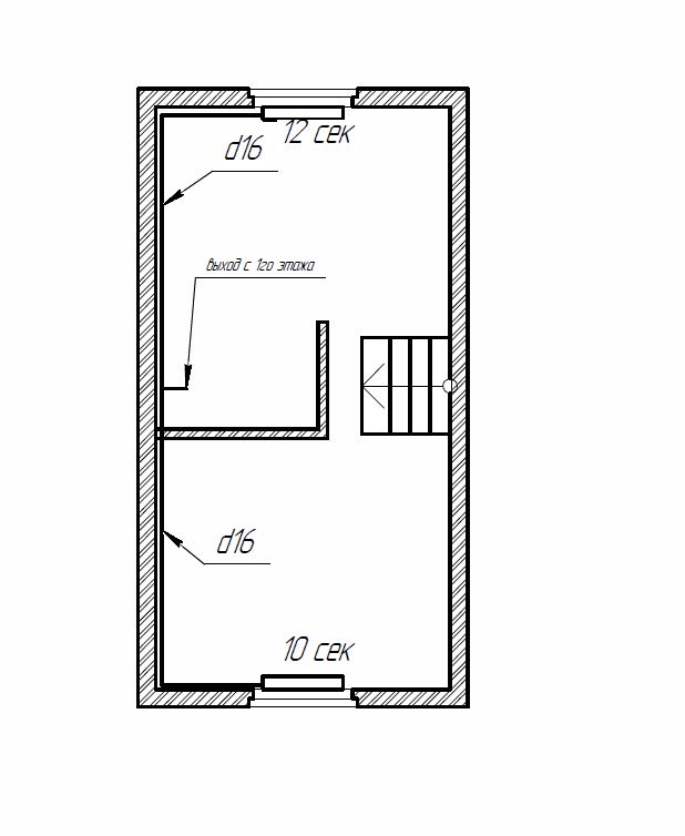

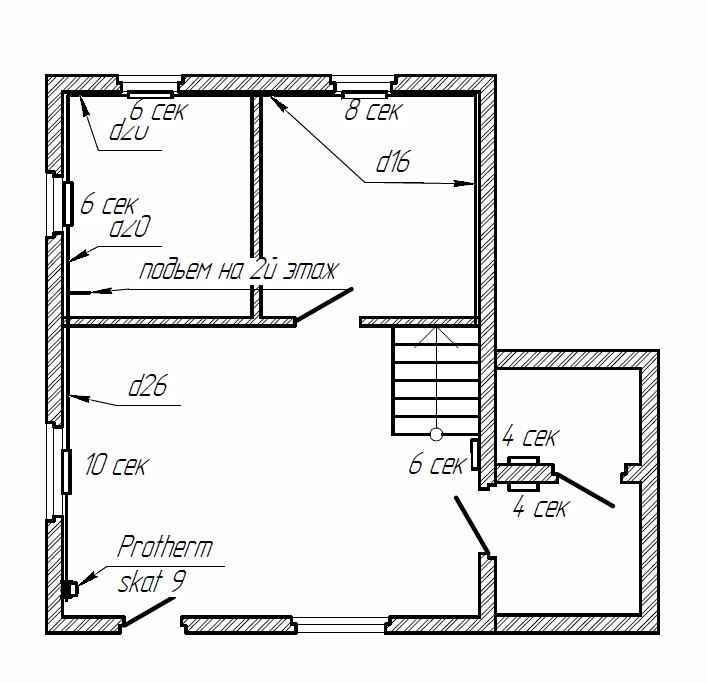

Коллеги, приветствую!Прошу помощи: Есть котел Протерм скат 9. Залит теплоноситель warme eco.Дачный дом, эксплуатация весна-лето-осень. Изначально котел был подобран на меньшее количество радиаторов, но впоследствии работ заказчик решил сделать пристрой к дому. С учетом этого пристроя количество секций возрастает и если по моему подсчету котел рассчитан на 60 секций (отдача одной секции 150 Вт), то по факту сейчас стоит 66 секций. Вопрос: если ставить большее количество секций как это будет работать и как это лучше будет настроить. Или все таки сокращать количество секций

1santech написал: моему подсчету котел рассчитан на 60 секций (отдача одной секции 150 Вт),
Интересно что за радиаторы.... Но в любом случае вряд ли с них такая мощность будет сниматься. Так что стоит вопрос хватит ли вообще того что есть на отопление дома.Если всё рассчитано с запасом, то увеличение секций на работе скажется только увеличением расхода (что естественно) и более длительным циклом нагрева теплоносителя. Вообще какой то странный метод выбора количества секций исходя из мощности имеющегося котла... как то всё наоборот получается.
