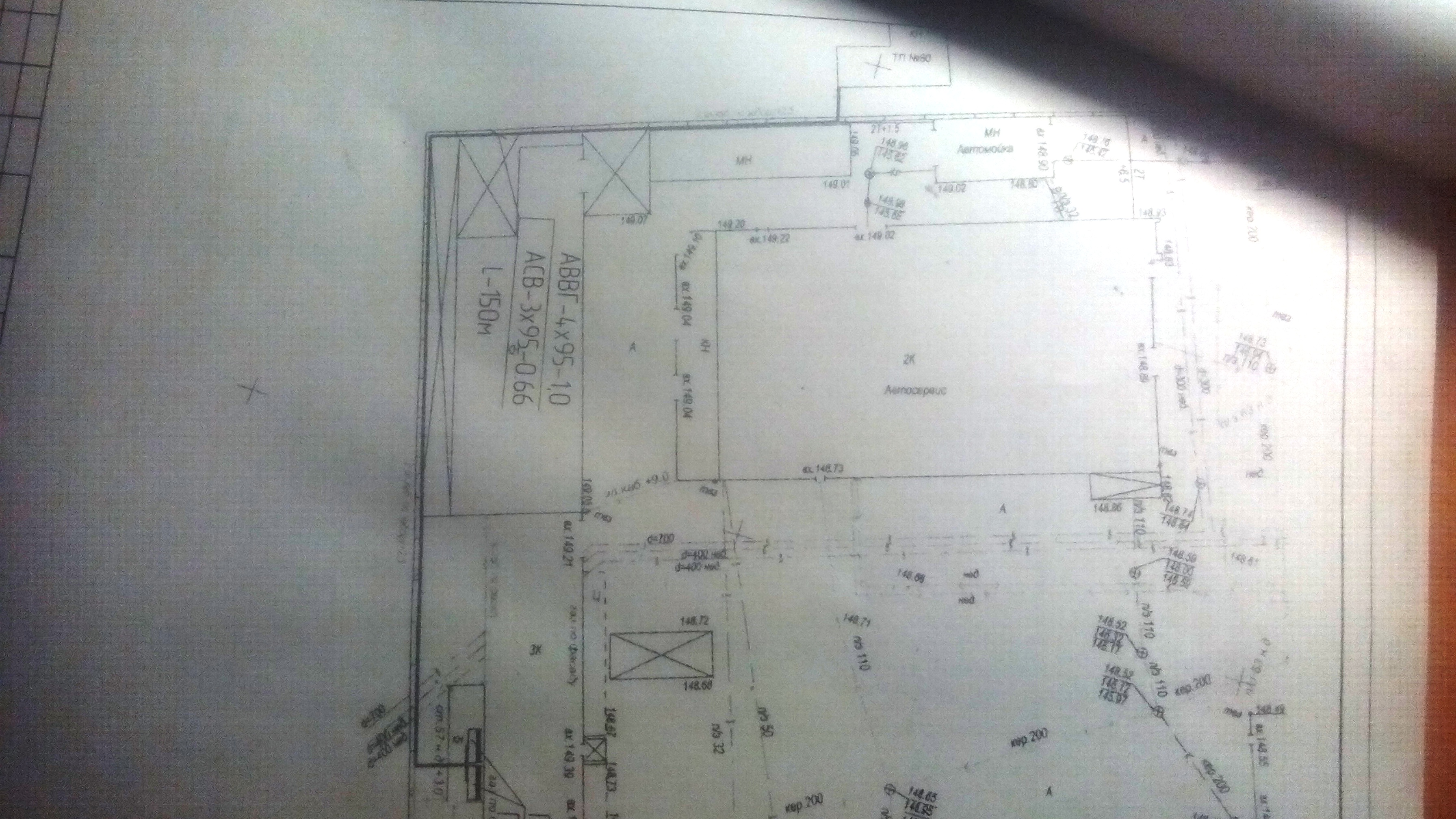

ВТБ! написал: по стенам зданий
Разве забор - здание, а не сооружение?
megrad
megrad
Регистрация: 07.04.2014
Сообщений: 15839
02.05.2018 в 08:52:50
ВТБ! написал: Разве забор - здание, а не сооружение?
Ну, скажем так часть здания без крыши. :)
ВТБ!
ВТБ!
Дилетант
Сообщений: 28450
02.05.2018 в 14:05:01
megrad написал: часть здания без крыши
Не соглашусь.
Способы прокладки кабельных линий подразумевают их более высокую надёжность. Что им угрожает? Землетрясения, террористы-экскаваторщики и другие относительно редкие природные катаклизмы.
А ВЛ? Это первые жертвы гроз, ураганов, гололёда и солнечной радиации, которые много чаще выходят из строя и нуждаются в восстановлении. Поэтому и требования к их прокладке учитывают многие особенности, ненужные для КЛ.
Что есть забор? Конструкция, которая пока ещё не упала, но непременно упадёт безо всяких землетрясений. К ней вполне можно прицепить кронштейны с поддерживающими зажимами и подвесить СИП на высоте не менее 2,5 метров.

ВТБ! написал: Конструкция, которая пока ещё не упала, но непременно упадёт безо всяких землетрясений.
Вопрос к автору - что из себя представляет забор, по которому предстоит вести линию.

Kulibin96
Kulibin96
Регистрация: 10.08.2016
Уфа
Сообщений: 497
03.05.2018 в 23:10:24
Теперь вы видели почти все!!!!
Забор- классический бетонный, метра 3-3,5 высотой. По нему уже идут 2 старых кабеля на проволочных крючках, класс напряжения одного из них неизвестен, в одном - 2 муфты и вставка из АВВГ 4х70, этот точно на 0,4кВ

Rumato
Rumato
Регистрация: 20.04.2011
Щелково
Сообщений: 9044
03.05.2018 в 23:14:28
Kulibin96, Ну и в чем тогда проблема? Делаем по проекту и сдаем.
