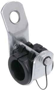

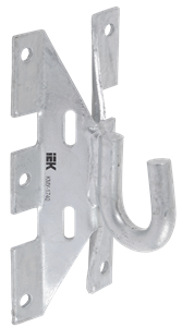

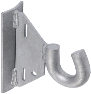

Для прокладки провода по забору использовать комплектующие для прокладки СИПа по стене здания.
Крюк КМ-1800 (HEL-5661, SOT29.1) ИЭК Промежуточный зажим ЗПС 4х120/10000 (PS 4120) ИЭК
Промежуточных зажимов много разных подбирайте какой больше подходит.

Для прокладки провода по забору использовать комплектующие для прокладки СИПа по стене здания. Крюк универсальный КМУ-1740 (SOT76) ИЭК
Промежуточный зажим ЗПС 4х95/10000 (PS 495) ИЭК
