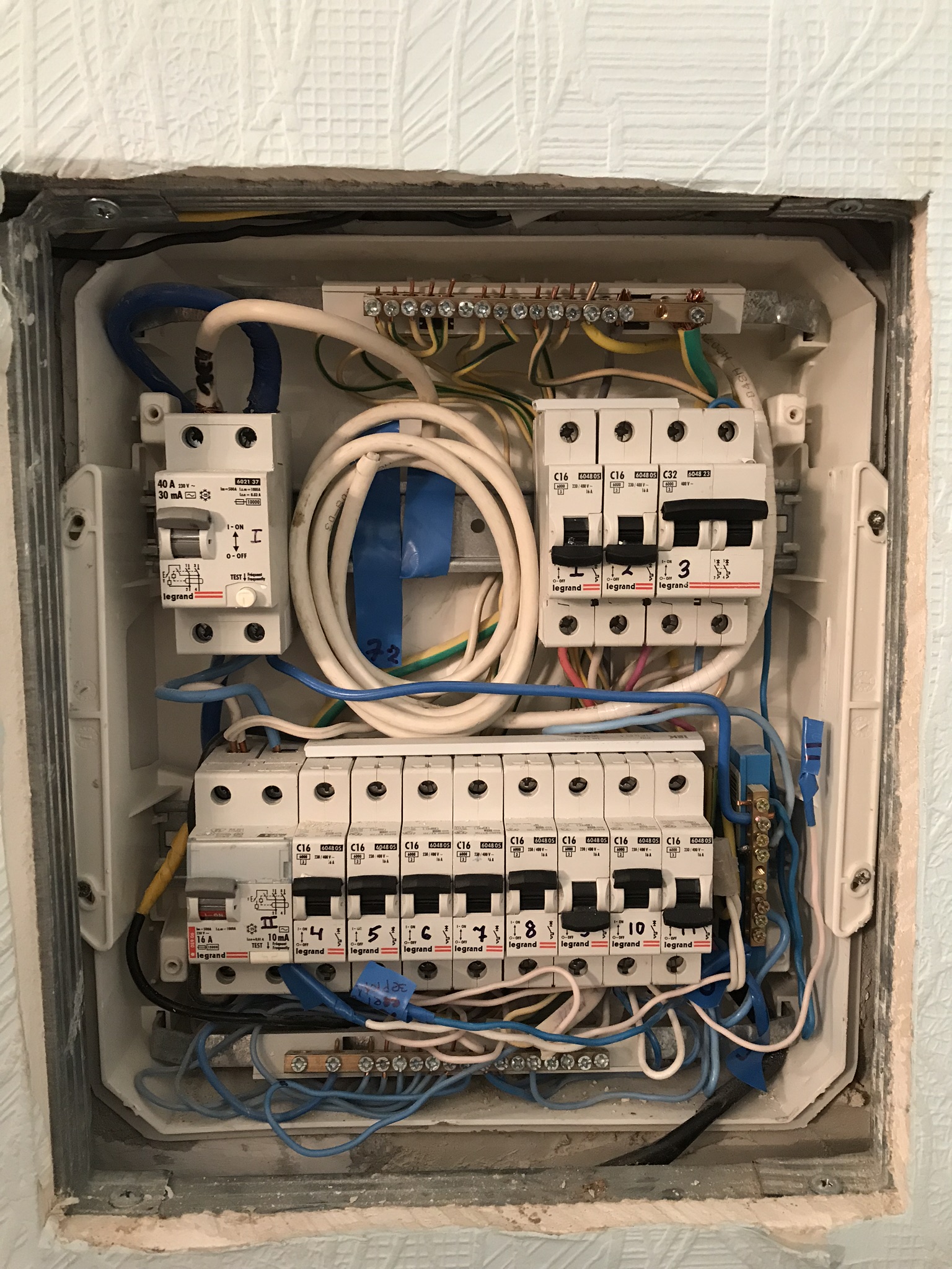

Здравствуйте. В бывшем щитке постоянно выбивало входное УЗО, и как оказалось там еще куча линий была не правильно запитана и не нравился он вообще :) Решил я его перебрать. Накидал табличку. Подскажите все ли верно, может надо что-то убрать или добавить. (Линии 4 и 5 должны быть не зависимыми/не отключаемыми)
P.S. Старый щит

Какой кабель идет на эту "силовую розетку в коридоре" ? АВДТ на 10мА нафиг не нужны, оставить можно только на розетки в ванной, остальные заменить на 30мА. Да и собственно чтобы сделать нормальную схему здесь будет вполне достаточно 2-3 УЗО 63А 30мА, ну и УЗО на 10мА из этого страшного шита можно использовать.
Проводка у вас выполнена не то ПУНПом, не то ШВВП, хорошо бы измерять сопротивление изоляции этих линий. Щит этот в помойку по любому, а на его место например Гольф на 36 модулей. И да, куда делась линия на теплый пол ?

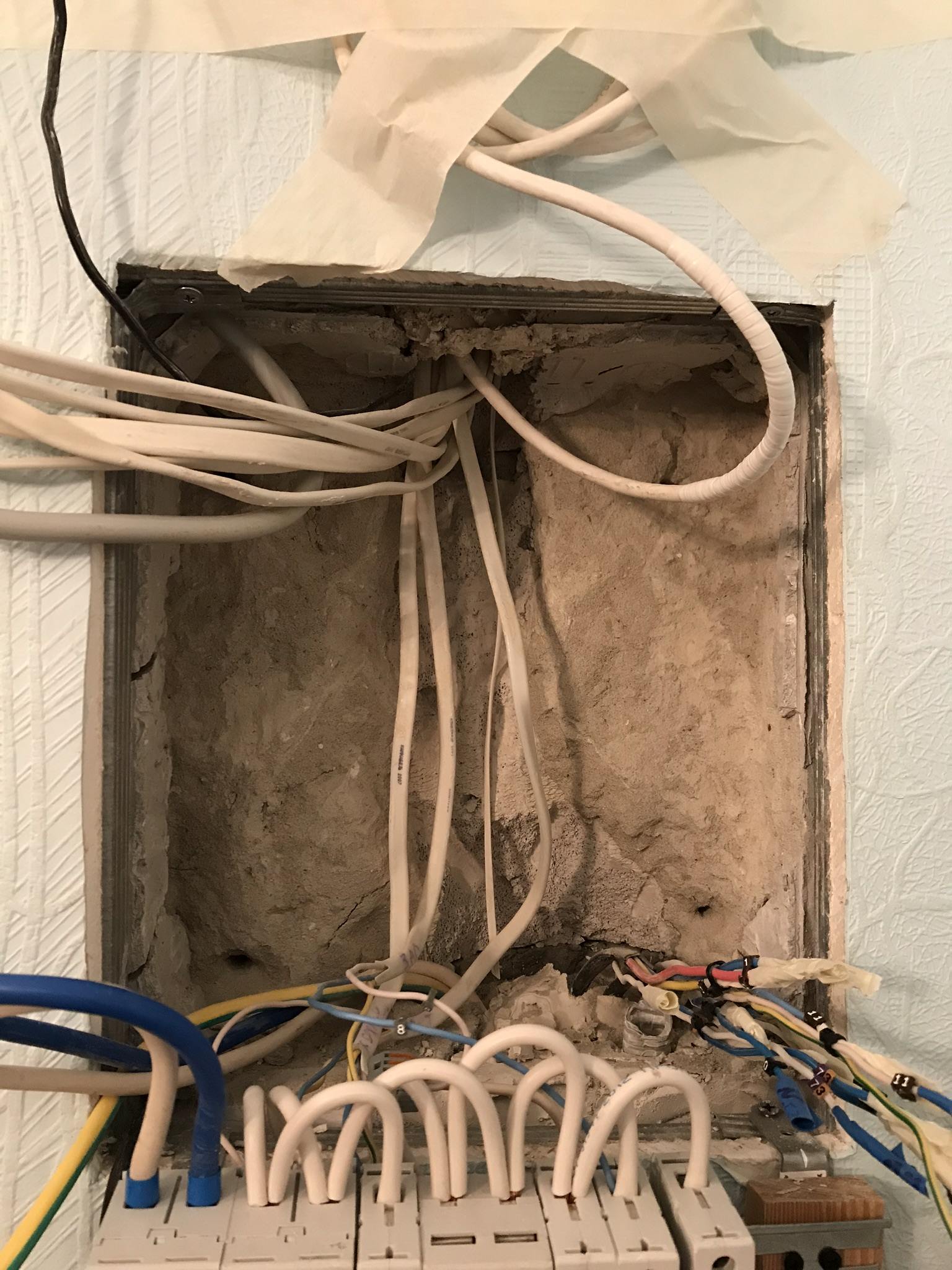

Vadim 161 написал: Проводка у вас выполнена не то ПУНПом, не то ШВВП
Насколько удалось разглядеть на втором фото, не заметил ни одного проводника с многопроволочной жилой, как у ШВВП...

sergey_sav, ну, я особо не приглядывался. Значит точно ПУНП.

Да, к сожалению ПУНП. Делали ~7-8 лет назад, без моего контроля. И вот сейчас приходится разбираться.
Vadim 161 написал: хорошо бы измерять сопротивление изоляции
Что это даст? В текущих реалиях нет возможности заменить кабель? Или можно будет подобрать автоматы другие?
На силовую розетку идет NYM 3x4.
Щит буду ставить ABB Basic E на 24М. 36 это перебор. По моим расчетам там мест 18 будет. Да и по размеру он входит в существующий проем. Теплый пол весь вошел в линию 8, правда там придётся в автомат 4-е жилы пихать.
Я не смог обойтись меньшим количеством УЗО. Мне надо 4,5 сделать отдельными линиями. На 3 вроде как тоже просится отдельное УЗО. А остальные по мощности подбирал.
Чуть скорректировал схему. Поменял два номинала на 30мА. Вопрос по типам? Можно везде АС поставить? Я там особо не вижу импульсных БП. Может только линия 5 - там ТВ, аудиотехника, ИБП+комп.
И еще: если рассмотреть замену "АВДТ С16 10мА" на старое УЗО 10мА + АВ С16 на ванну (линия 3). Это УЗО питало линию из 8-и автоматов. У меня есть сомнения в его надежности, правда на кнопку "Тест" оно срабатывает. Но был случай когда выбивал вход, а это УЗО молчало.
P.S. Еще хочу добавить рубильник. Чтобы можно было отключить все кроме линий 4,5.

aLEXXOiD написал: Что это даст?
Узнать на сколько всё плохо :) Быть может из-за того что криворукий электрик попортил изоляцию проводов и выбивает УЗО.
aLEXXOiD написал: ABB Basic E
Не связывайтесь с этим дерьмом. Если АББ и брать, то Мистраль или UK520. Либо ДКС, Хагер. Если бюджетно, то Текфор.
aLEXXOiD написал: правда там придётся в автомат 4-е жилы пихать
Нельзя.
aLEXXOiD написал: Чуть скорректировал схему.
Зря вы освещение под одно УЗО с кондеем запихали.
aLEXXOiD написал: Можно везде АС поставить?
Российским правилами не запрещено.
aLEXXOiD написал: У меня есть сомнения в его надежности
Ну замкните ноль с выхода этого УЗО на PE, если сработало, значит всё в порядке. Да и испортить электромеханическое УЗО не так то просто.

Vadim 161 написал: Не связывайтесь с этим дерьмом
А чего так? Это ж просто кусок пластмассы. Поставил да забыл. Если бы делал с нуля, я бы воткнул что-то нормальное, а так я ограничен существующей дыркой в стене. Или я чего-то про них не знаю?
Vadim 161 написал: Узнать на сколько всё плохо
Согласен, была бы возможность самому сделать - проверил бы. А так, искать электрика, чтобы он приехал, потратил время, взял денег, сказал что все плохо и уехал :)
Vadim 161 написал: т 4-е жилы пихать Нельзя.
Почему? Нельзя группировать или 4-е зажимать? там по нагрузке: пара розеток (пользуются только для зарядки телефонов) + теплые полы по 200Вт + точечный светильник один. Планирую через гильзу: 4-е на вход - один на выход и в автомат.
Vadim 161 написал: Зря вы освещение под одно УЗО с кондеем запихали
Экономлю :) Можно использовать старое УЗО на 40мА. Чем может это грозить? Вероятны утечки по линии кондиционера?
Vadim 161 написал: Российским правилами не запрещено
А здравым смыслом? Разброс по ценам от 1500 до 5000. Я хочу по максимуму использовать существующее оборудование. И докупать что-то из серии Legrand RX или TX.

aLEXXOiD написал: А чего так? Это ж просто кусок пластмассы.
До безобразия тесный, там только молотком кабели укладывать. Тот же Текфор за ту же цену гораздо лучше, и просторней.
aLEXXOiD написал: Планирую через гильзу: 4-е на вход - один на выход и в автомат.
Хороший вариант.
aLEXXOiD написал: Вероятны утечки по линии кондиционера?
Да. Часто встречал полоповшийся межблочный ПВС, из-за которого УЗО вышибало.
aLEXXOiD написал: А здравым смыслом?
Ну разве что на СМ тип А.
aLEXXOiD написал: Можно использовать старое УЗО на 40мА. Чем может это грозить?
Да можно, если оно исправно.
