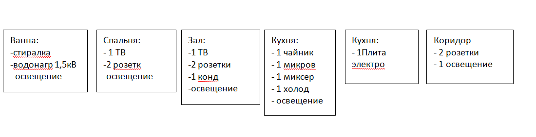

Ребят подскажите, меняю проводку, электрик говорит что можно обойтись одним узо и несколькими автоматами на комнаты т.е. сделать как было 20 лет назад. Но насколько я знаю сейчас другие стандарты, хочется к примеру Диф автомат отдельно на Санузел. В итоге вопрос, подскажите как лучше организовать щиток с 10 местами. Думаю коридор можно подключить к Спальне и для кондера в зале отдельно сделать автомат

пока есть возможность поменять щиток на 24 места

yanfox, Весь свет "пилите" на 2 отдельные группы. Какая вводная мощность? Скорее всего не более 10 кВт. Тогда 2 УЗО по 63А 30 мА. Вам хватит 10 автоматов на всё и всё влезет в щит на 24 модуля. Автоматы: 10А - свет 1-я группа (допустим ванная, зал, коридор); 10А - свет 2-я группа (допустим спальня, кухня); 16А - розетки зал; 16А - розетку кухни; 16А - розетки спальня/коридор; 16А - стиральная; 16А - в/нагреватель; 10А - холодильник; 16А - кондиционер; 32А - э/плита Вы не указали будет ли духовой шкаф. Если старый жилой фонд, без реконструкции, то хар-ка автоматов - В.
