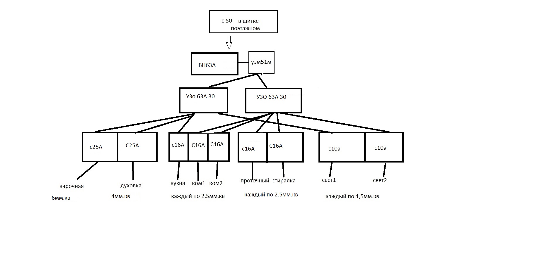

Melk написал: Вести два провода по 4кв отдельных дорого(20 метров надо)
Вообще-то один 4, второй - 2.5 кв.мм.
Melk написал: ну ее же будет защищать автомат? разве нет?
Будет, конечно, отчего нет.

Melk написал: megrad, до 1983 года, 137 серия. Мощность не в курсе, у соседей стоят вводные автоматы от 40 до 63 , у меня стоит один на С50А ИЕК Да проточкник то раз в году нужен под мелкой струйкой помыться, у меня стоял раньше, мне хватает (5.5кв занусси). Одновременно точно стиралка и проточный работать не будут. Вести два провода по 4кв отдельных дорого(20 метров надо)
Melk, А зачем на стиралку четверка ?
Да, ни фига.

dokar написал:
dokar, идея была под проточник 4мм . А т.к. он используется очень редко на него кинуть стиралку
  1. Зачем на стиральную машину 4 кв. мм?
  2. Вы надпись "16 А" на розетках видели? Это и есть максимальный безопасный номинал автомата на любые группы с такими розетками. Проточник на мощность более 3,5 кВт очевидно, должен иметь либо силовую вилку на 32А, либо подключаться в колодку без вилки.
  3. Не провода, а кабеля. Трёхпроводных. И тут мы осознаём, что в Ваших постах не раскрыта тема заземления. Проточный нагреватель без заземления даже в исправном состоянии имеет полное право достаточно крепко (хотя и не смертельно) бить Вас током. Стиральная машина - нежно покусывать. Откуда Вы собираетесь брать третий провод для заземления?

Melk написал: А т.к. он используется очень редко на него кинуть стиралку
При условии, что он влезет в клеммы розеток. Может и влезть, а вот потом "упаковывать" всё это дело, то ещё удовольствие.

MaSeVi написал: При условии, что он влезет в клеммы розеток. Может и влезть, а вот потом "упаковывать" всё это дело, то ещё удовольствие.
Вы о чем-то не о том, в розетку и проточник наверное не включишь? Вероятно автор имел в виду как-то разветвиться в районе стиралки и проточника.
ЗЫ. если что, упаковывается всё прекрасно, не повторяйте досужие домыслы теоретиков. Другое дело, что нужды в том нет от слова совсем.

Проточник на клемную колодку, от нее провода на розетку для стиралки. Заземление вроде есть т.к. электроплита куда то заземлена.
Как то так?

Melk написал: Заземление вроде есть
Если не было реконструкции, то нет.
Melk написал: электроплита куда то заземлена.
Занулена, это другое. Вам не жалко на духовку 4-ку кинуть, т.е. это получается по Вашей логике недорого. А вот отдельно кабель 2,5 это уже дорого. Прикольно!)
