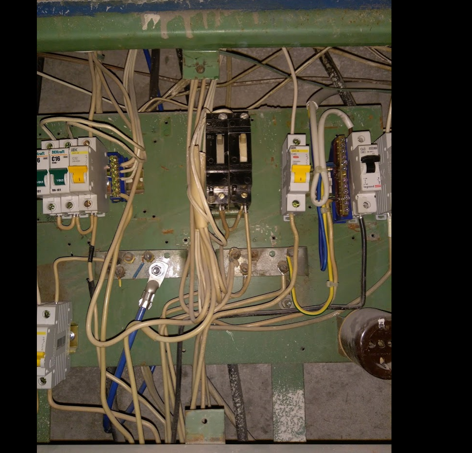

Melk написал: до 1983 года, 137 серия. Мощность не в курсе, у соседей стоят вводные автоматы от 40 до 63 , у меня стоит один на С50А ИЕК
При СССР не было таких разрешённых мощностей. 10 кВт на квартиру :eek: , фото стояка и щита на площадке, плиз.
MaSeVi написал: При условии, что он влезет в клеммы розеток
4 влезет, но 2,5 выпадет. Ни разу клеммой розетки не удавалось протянуть провода разного сечения. Если только под кольцо.

Melk написал: MaSeVi, что делать если нет земли?))) греть воду в тазике или есть решения?
Melk, Вызывать ,работника ЖЭК и делать зануление, если это возможно ,а оно в вашем случае, возможно на 99 %

megrad, был капремонт Внутридомовые магистрали (сеть питания квартир) с распределительными щитками (КР - 2009 г.)
Завтра позвоню главному инженеру,узнаю про мощность. у соседей на вид 10кв идет от магистрали к счетчику

Melk написал: был капремонт Внутридомовые магистрали
Посмотрите в этажном щите, сколько в стояке проводов - д.б. 5.

MaSeVi, фиг разберешь))) но походу земли нет, все на ноль кинуто
черный провод жирный, на 10кв похож)))

Вообщем гляньте еще раз, все правильно?
Землю не понятно куда девать, на ноль же нельзя кидать?
