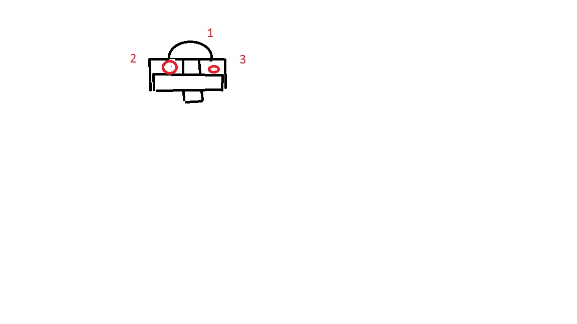

MaSeVi написал: megrad написал: 4 влезет, но 2,5 выпадет
Эээ, не понял.
Схематично клемма, 1 Винт, 2,3 проводники разного сечения. При винтовой клемме, проводник меньшего диаметра протянуть трудно. Как пружинных контактов будет не знаю, не сталкивался.
