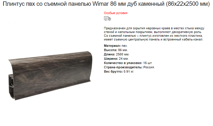

Melk написал: К розеткам в комнате пойдет в плинтусах. Надеюсь это не накладывает никаких ограничений?
Кроме достаточно нудной работы по укладке кабеля в плинтус и хорошо если будет один. Три кабеля не во всякий плинтус можно запихнуть. А розетки под плинтус ссылка ссылка не дёшевы, вернее приблуда для установки розетки на плинтус.

megrad, я нашел такой вот плинтус 86мм высотой, туда точно 3 провода влезет, а больше мне и не нужно . Розетки буду использовать обычные скорее всего , типа шнайдер этюд или что нибудь подобное со шторками, просто врежу их на пару см в плинтус, заколхозю :tambourinedance:

Melk написал: я нашел такой вот плинтус 86мм высотой, туда точно 3 провода влезет,
Там ещё повороты есть...

Melk написал: вроде остановил свой выбор на круглом ввг-нг , надеюсь все получится
Не получится. Не влезет.

Radio, по радиусам изгиба? вроде кабель канал большой в этом плинтусе. Какой провод тогда брать? NYM?

Melk написал: NYM?
По гибкости тоже самое. В остальном гораздо хуже чем ВВГнг LS

Melk написал: вроде кабель канал большой в этом плинтусе.
Начнем с того, что канал там реально один, он совсем небольшой, и три кабеля вы в нем не проложите. Один плоский ввг 3х2,5 влезет впритык, на большее можете не рассчитывать.
