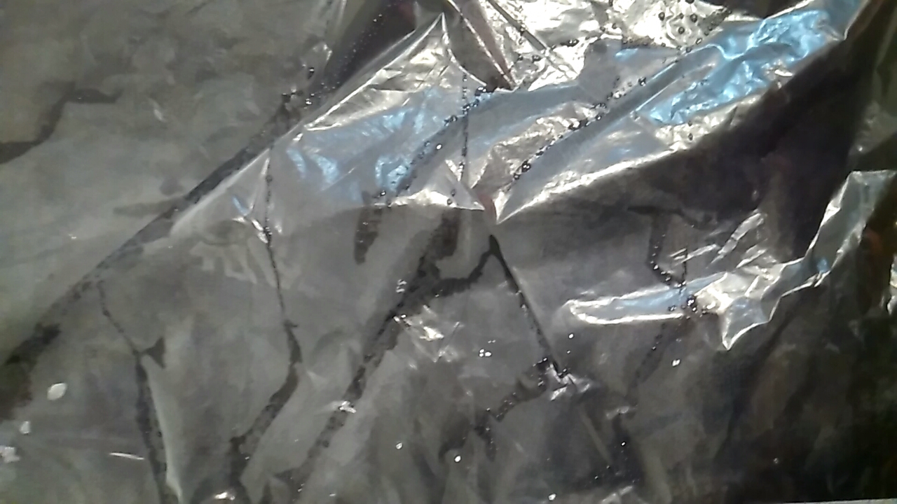

На холодную качали 6 бар и за сутки упало на 0.2 бара, тепловизор есть ничего не понял с ним

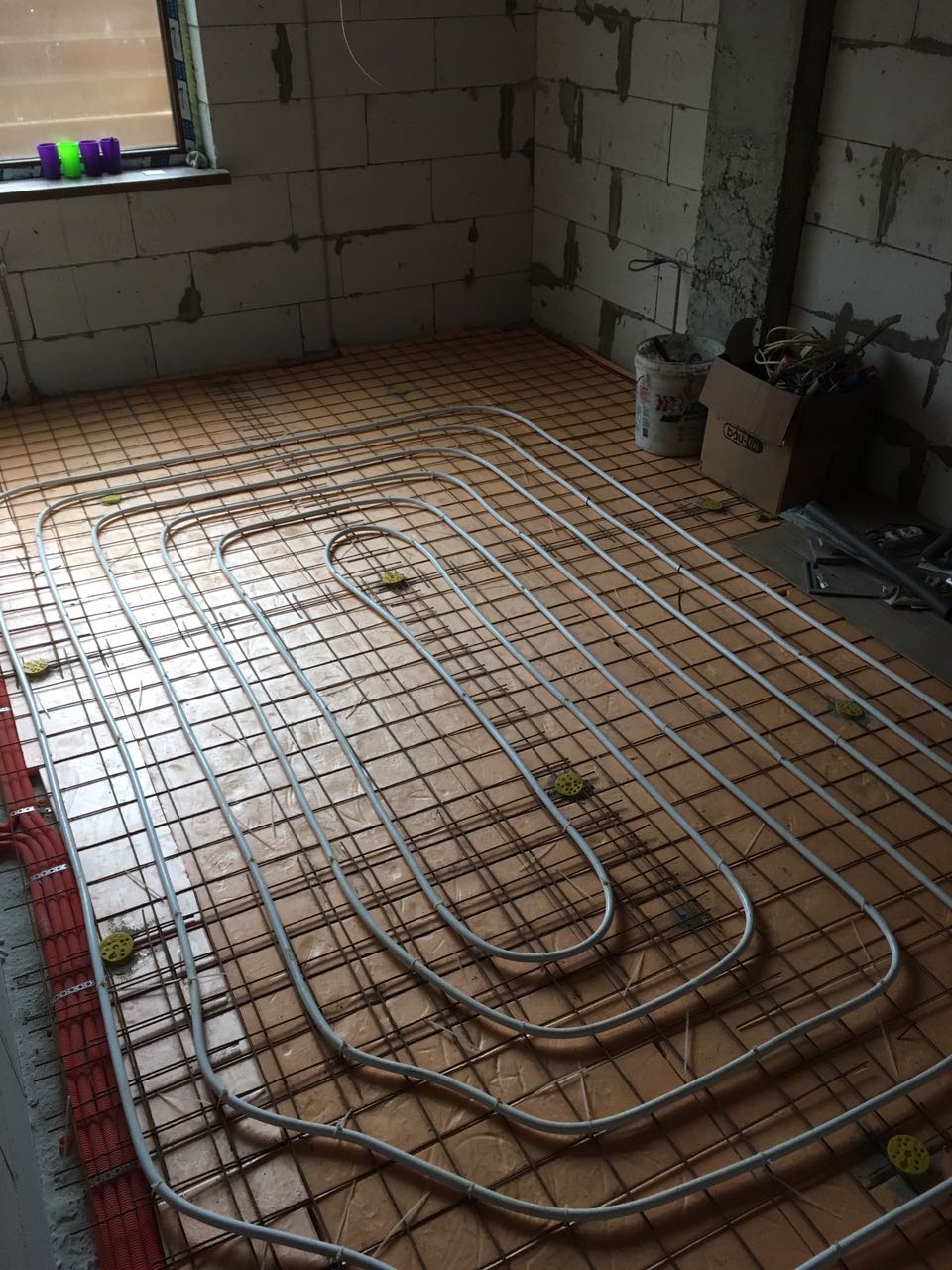

Забыли перед заливкой стяжки плёнку застелить, вот и результат, вскрывайте весь пол.

Если нет пленки будет тянуть в щели Пеноплекс а из чернового пола?

И потеет только там где включен теплый пол, там где нет или не включен пол не потеет. Уже прошло 2 месяца и 10 дней. После заливки ждал 24 дня и грел пол, настелили ламинат и прошло около месяца он вздулся. Сейчас на улице тепло живу в Сочи теплые полы качегарю на полную день и ночь. Две недели как снял ламинат и пол все равно потеет. Валялся кусок пленки на полу даже скотчем не заклеен был по краям и под пленкой собрался канденсат и не мало.

Прораб говорит типа не высох пол и сушить надо 4 месяца. 4 сраных сантиметра 4 месяца сушить? Говорит постели пленку потом подложку и ламинат. Я говорю влага под пленкой скопившаяся в стену пойдет а он типа нет

Это фото как они сделали пол до заливки

Выше фото пленки которая просто валялась. Фото сделано через 2 месяца и 8 дней с момента заливки пола

Виталя 30 написал: На холодную качали 6 бар и за сутки упало на 0.2 бара, тепловизор есть ничего не понял с ним
Не критично.Если бы знать как делали всю конструкцию. Но через пару дней, давление должно застыть или начать увеличиваться. Иначе .где-то протечка.
молоток написал: Забыли перед заливкой стяжки плёнку застелить, вот и результат,
Пленка под трубами. Она другой результат приносит....
Виталя 30 написал: И потеет только там где включен теплый пол, там где нет или не включен пол не потеет.
Конденсат. Пол сохнет. Дня четыре сохнет....потом ищут косяки!
Виталя 30 написал: и ламинат.
На бетон. Иначе греть ничего не будет, только комфорт.

Так стелить пленку под подложку ламината и все пройдет? Или что? Прораб сегодня говорит стели пленку и конденсат никуда не пойдет. Так ли это?
