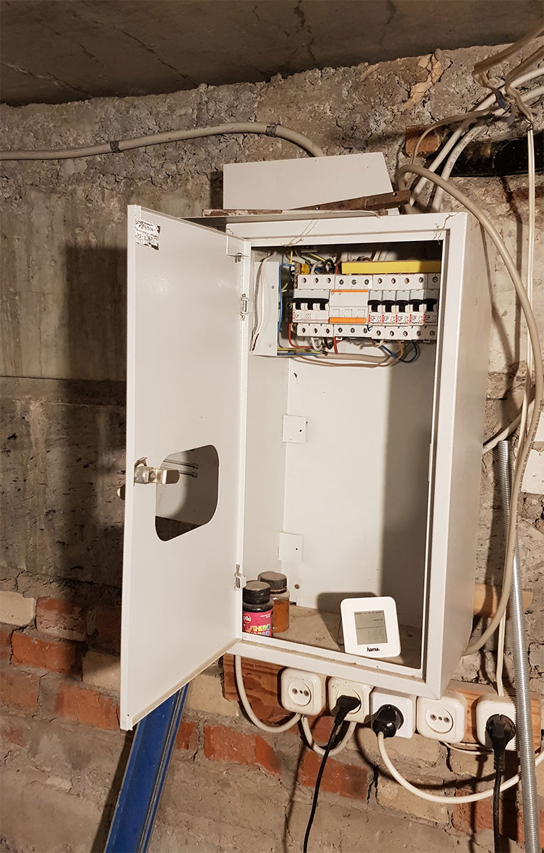

Джентльмены, приветствую. В очередной (третий) раз сдох наш водонагреватель Аристон 200 литровый, трехфазный. Хочу поменять. Сейчас колеблюсь между накопительным и проточным. Дох 2-х этажный, 15 киловатт приходит в дом, семья из трех человек, ванны нет, на двух этажах души. Собственно, вопрос такой: накопительный нагреватель подключен кабелем NYM 5х2,5, его хватит для подключения мощного проточного нагревателя, 9-12 Квт? Хочется проточный, меня достал этот Аристон.

Проточник - хреновый вариант. Замените на накопительный Термекс. А что конкретно "дохнет" в Аристоне?

До 8 кВт при 3 х фазном подключении хватит. Посмотрите такой ссылка

megrad, Да пес с ним, с кабелем. Проточник на 8 кВт худо-бедно сгодился бы для одного душа. А тут их два... Да и вообще, проточники по всем статьям проигрывают.

megrad, Написано 12 киловатт . И вообще это хрень китайская.

megrad, по нему, Timberk WHE 12.0 XTL C1, много негативных отзывов. ТЭНы отваливаются, коротит, подводка прямо из стены,

north, Вы пишете - 15 киловатт приходит в дом - , а автомат на снимке 50 А на фазу ?

Электрик ЦЦ, ТЭН сгорел и два раза текло. Причем причина течи непонятна, я после первого раза даже поставил редуктор на воду (хотя у меня вода из колодца и DABовский насос по-всякому не превышает давление), вот снова потекло, и автомат выбивает.

dokar написал: north, Вы пишете - 15 киловатт приходит в дом - , а автомат на снимке 50 А на фазу ?
dokar, не, на нагреватель стоит С16, на снимке он выключен.

north, Вы там все самостоятельно делаете ? Электрическое подключение безобразно , судя по снимкам . И почему диффзащиты - нет ?

north, Я вижу. Ещё раз спрошу , 50 А , это вводной в дом ? И сечения проводов на этом АВ сколько ?
