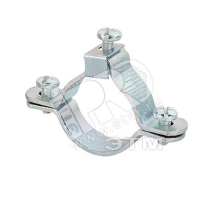

Добрый день! Вопрос к специалистам.
  1. Как правильно делать уравнивание потенциалов в санузле? Трубы в санузле ГВС и ХВС пластиковые, включая на полотенцесушитель. Стояки оцинковка.
  2. Нужно ли подключать РЕ кабель в розетках к ДСУП? Что делать если такой не предусмотрен.
  3. Как быть со светильниками? Подключать или нет к ДСУП. И что делать если в освещении не предусмотрен РЕ кабель?
  4. Можно ли считать что если РЕ кабель розеток подключен к ДСУП, то ДСУП соединена с ОСУП?
  5. Как поведет себя ДСУП если ОСУП будет по какой либо причине отключена, и случится локальная авария?

Tvico написал: Как правильно делать уравнивание потенциалов в санузле? Трубы в санузле ГВС и ХВС пластиковые, включая на полотенцесушитель. Стояки оцинковка.
Хомутами ссылка ссылка
ссылка

Выполните новую поводку по новым правилам, но землю ни куда не подключайте. Пройдёт кап. ремонт стояков, появится земляной провод тогда и подключите. ДСУП выполните обязательно,см. ссылку, Но также без подключения, только вывести провод в отдельную распред. коробку.

Tvico, соединяете только все металлические предметы в ванной. И всё. Никаких РЕ и т.п. Можно провести проводку (без соединений) на случай возможного капремонта стояков электрических, но это маловероятно, хотя в Москве может быть.

AndyMirror написал: соединяете только все металлические предметы в ванной.
А я о чём?
