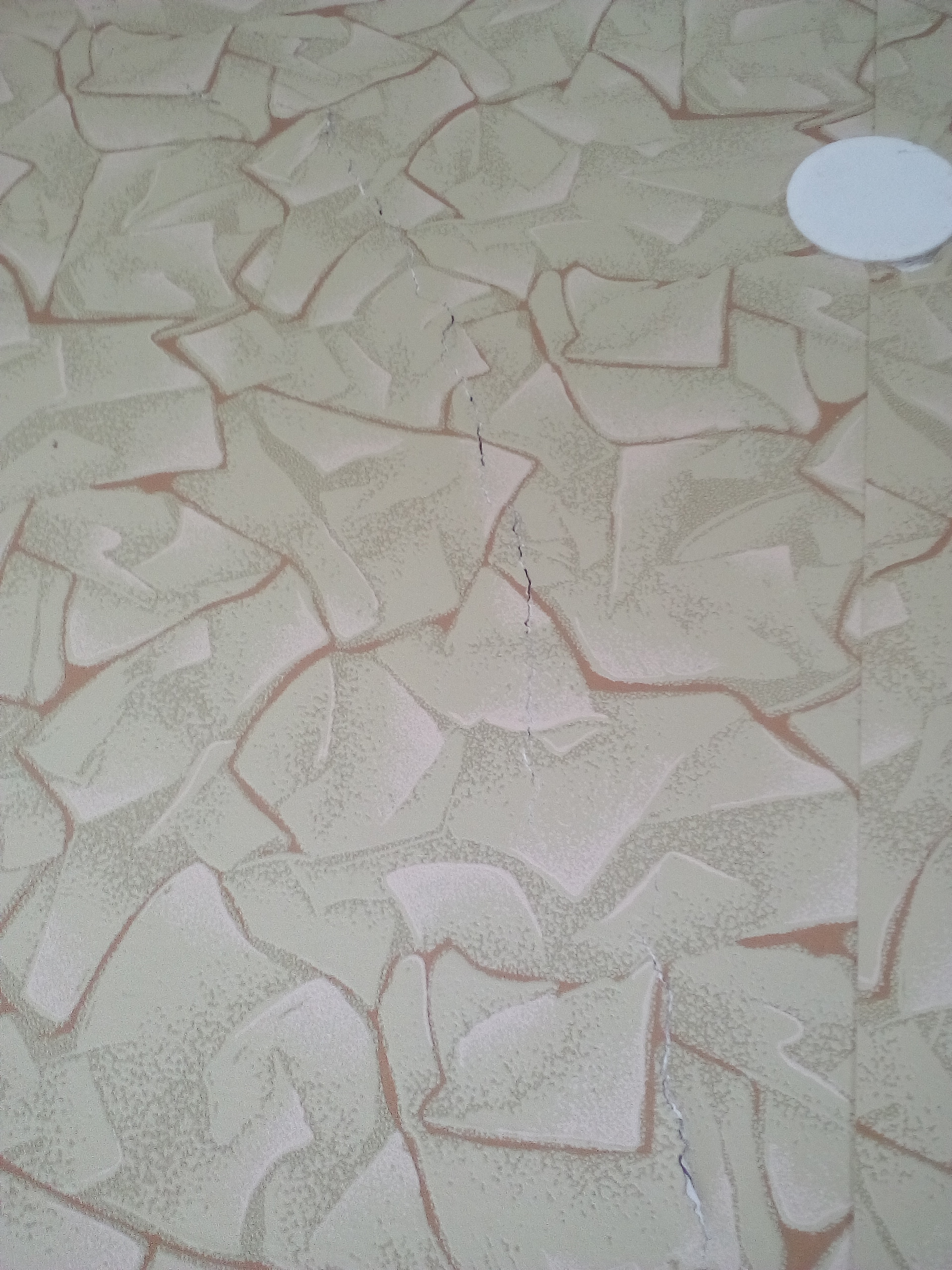

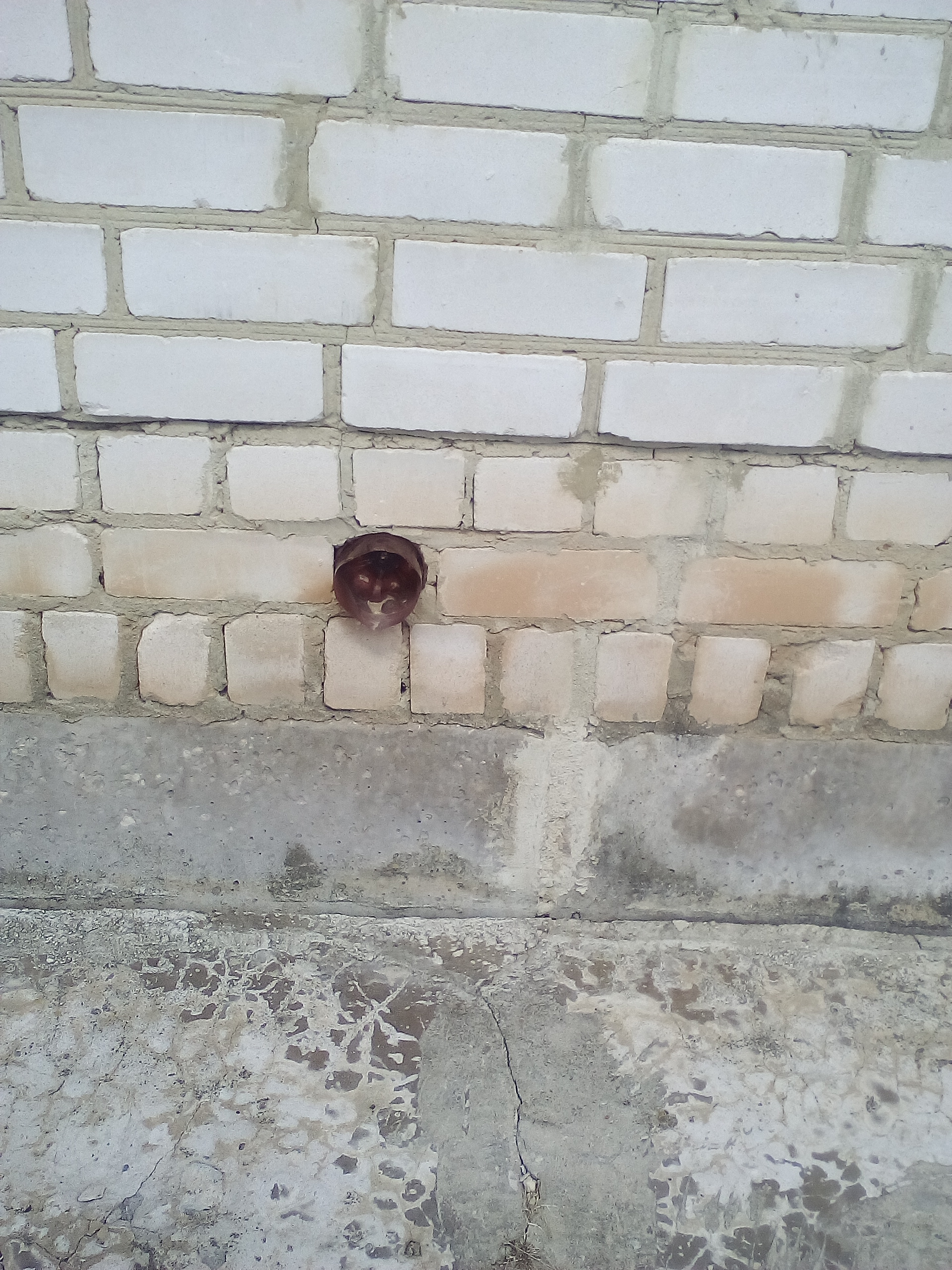

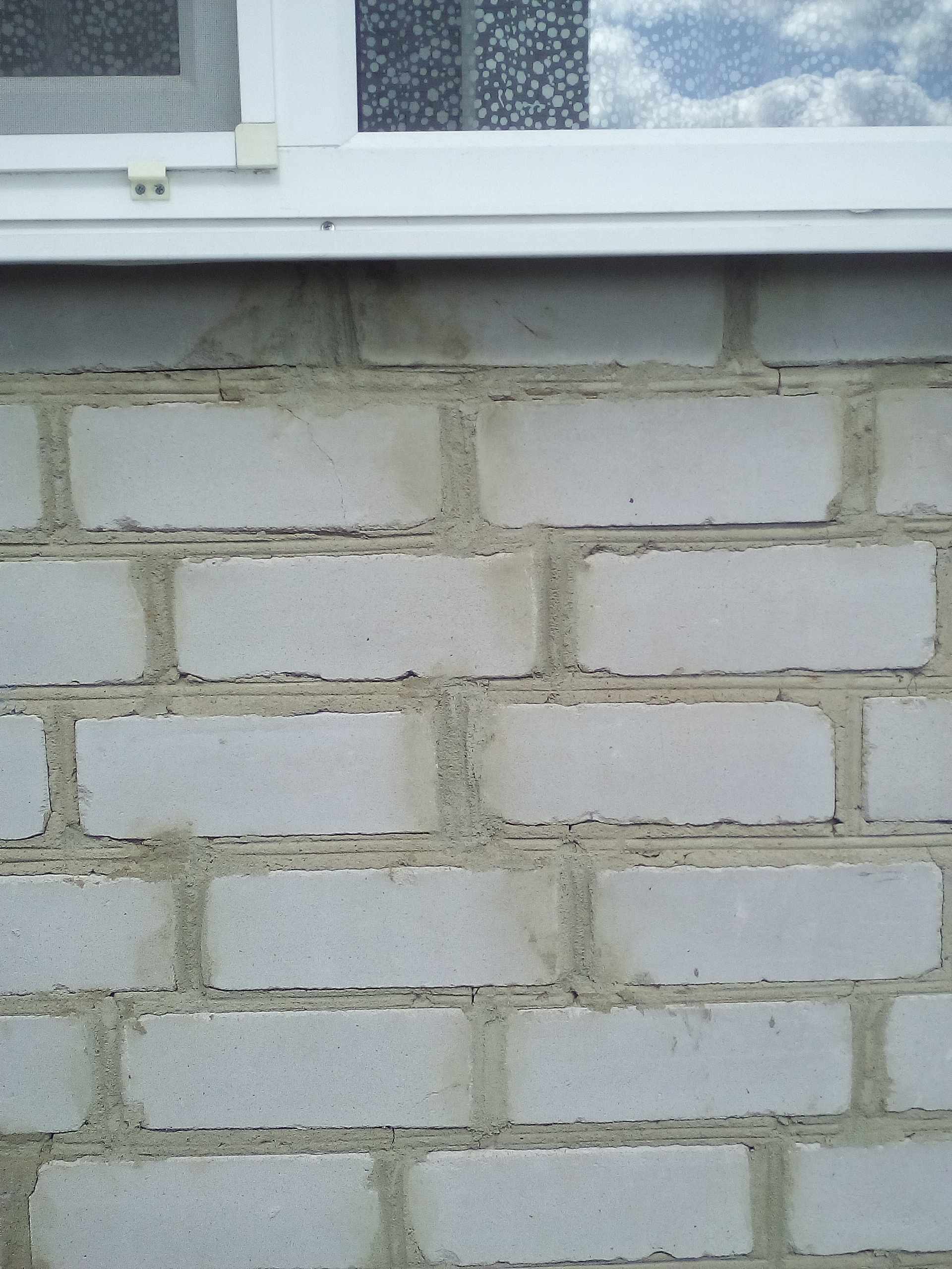

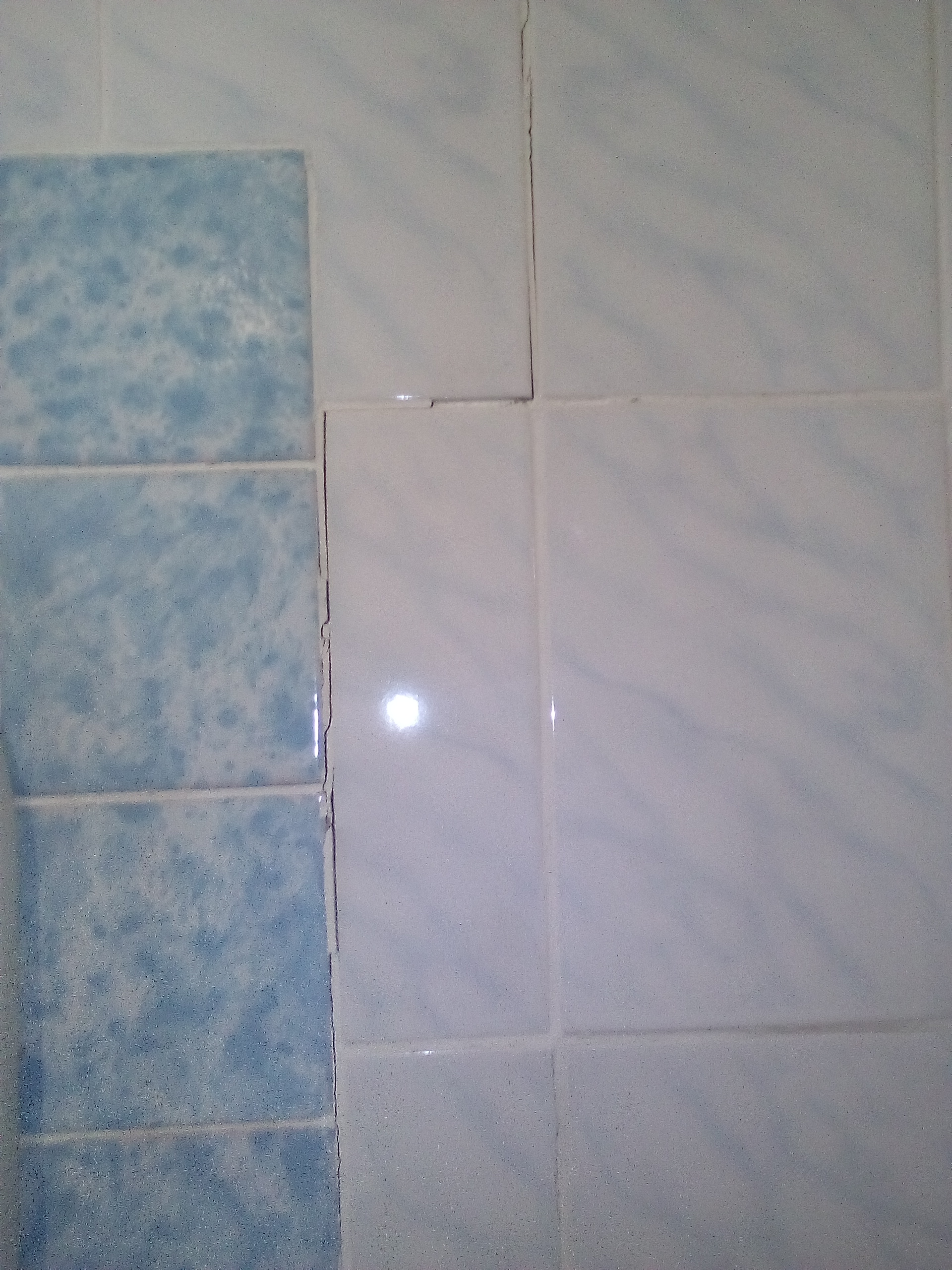

Всем привет! Прошу совета у знающих людей. Присматриваем дом кирпичный. Попался вариант - вроде все устраивает, но при детальном просмотре дома обнаружены трещины по внешним стенам и внутренним (часть внешних замазана). Дом 2005 г. постройки. Хочу для себя понять критичны ли эти трещины? Или если дом стоит уже такой срок, то и дальше будет стоять? Регион Липецкая область, поселок Тербуны.

Обычные для облицовки сруба "кирпичом" трещины.
Смущает год постройки. Так то это технологии брежневской эпохи.
Вопрос в цене и надо ли оно вам.

AndyMirror, дом полностью кирпичный и по документам и по факту.не сруб. Насколько критичным трещины в кирпичном доме?

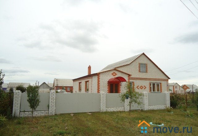

Виталий-Д написал: Всем привет! Прошу совета у знающих людей. Присматриваем дом кирпичный. Попался вариант - вроде все устраивает, но при детальном просмотре дома обнаружены трещины по внешним стенам и внутренним (часть внешних замазана). Дом 2005 г. постройки. Хочу для себя понять критичны ли эти трещины? Или если дом стоит уже такой срок, то и дальше будет стоять? Регион Липецкая область, поселок Тербуны.
Виталий-Д, Покажите фотографии дома, расскажите о перемычках над окнами и дверями, какие перекрытия и т.д.

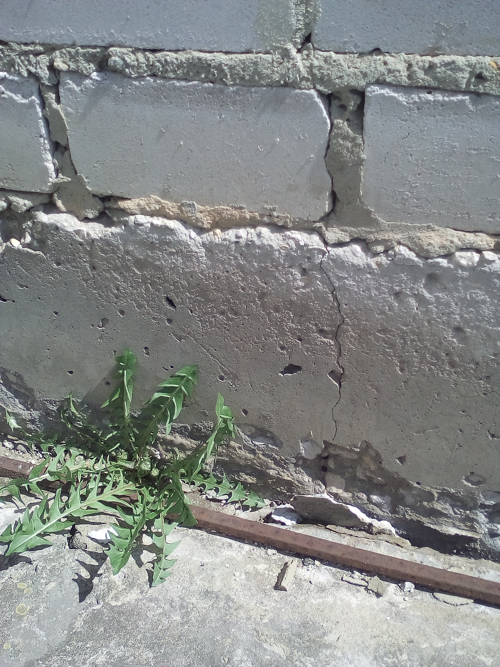

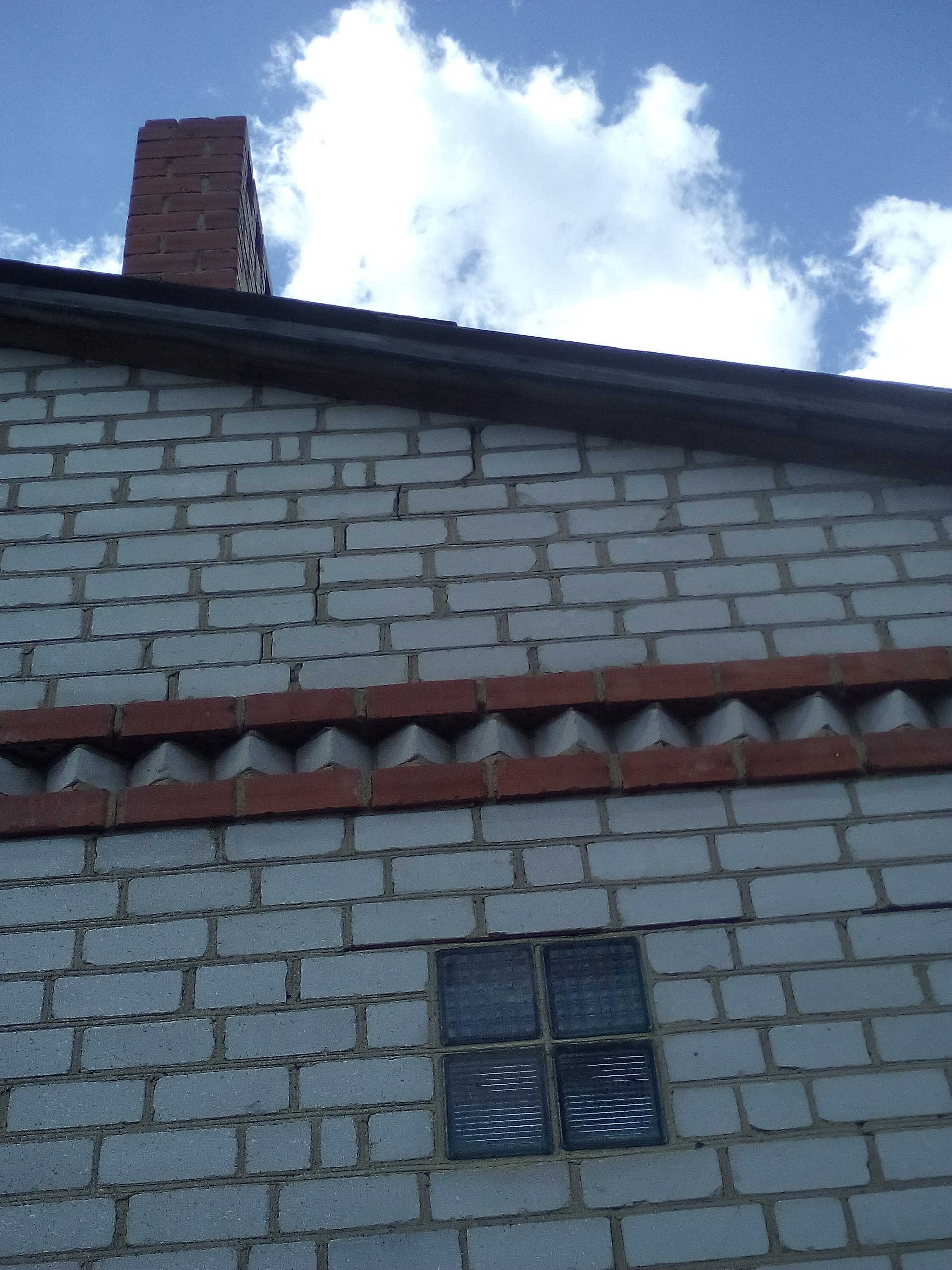

Вот дом со стороны. И фото внутри дома. На обоях в комнате на стене справа трещина. Впереди ванная там справа от входа тоже на стене трещина по плитке. эти трещины в последних фото в прежнем моем посте. Надо окнами бетонные перемычки с улицы видно. полы деревянные лаги и доски. потолок тоже из дерева (со слов продавца).

Виталий-Д написал: Присматриваем дом кирпичный.
Это не кирпичный дом (на документы можете не ссылаться) и даже кладка не колодцевая.
Если кратко - не надо его брать, постоянно шаманить что то придется, проблем не решит, разве только "глаза замазать"...

Резон, Скажите пожалуйста, почему можно сделать вывод что это не кирпичный дом? И как считаете из чего он?

Виталий-Д, это облицовка дома в полкирпича, что за ним - варианты... делаю такой вывод из того, что на высоту всего дома нет ни одного тычка (кирпич лежит поперек плоскости стены), т.е. наружный кирпич не связан с телом стены (как говорят каменщики, кладка без перевязки...) Остальное только гадать...
  • трещины направленные, т.е. нет распределения нагрузок по площади ...
  • нет гидроизолирующего слоя от подсоса капиллярной влаги...
  • бетон начал шелушиться...
  • не увидел продухов
  • старые трещины замазаны, т.е. проблема не свежа и будет давать о себе знать постоянно
  • подозрения о распределении нагрузок от кровли на стены и т.д., не растащит ли стены...

Виталий-Д, дома разрушаются в основном от двух элементов здания: крыша и фундамент. Оба эти элемента дома сделаны с нарушениями...
