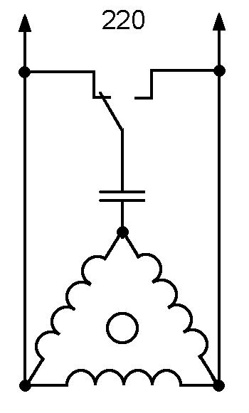

Здравствуйте! Нужна помощь в подключении электролебедки PA500D. Отходят 3 провода,пульта управления и кабеля подключения нет. Заранее спасибо.

откуда отходят? Судя по картинкам стоит 3х фазный двигатель включаемый через конденсатор. Конденсатор видимо располагался в пульте управления. В сети полно методов расчёта конденсатора для двигателей, но по факту всё равно придётся подбирать под свои условия. простейшая схема реверса выглядит примерно так:

Yurka1978, Новая или б/у? На фотках в интернете присутствует шнур с вилкой, если б/у, то могли банально оторвать. Вскройте коробку и посмотрите что к чему
