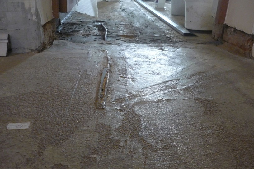

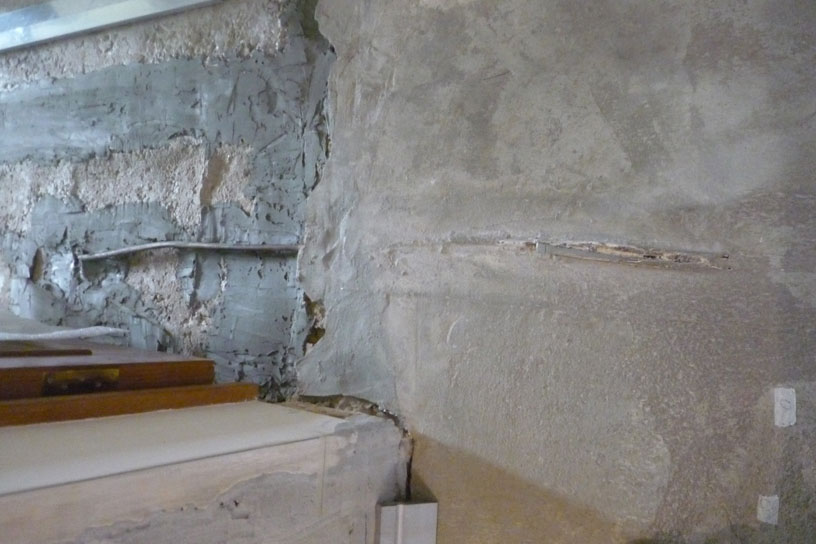

Здравствуйте! Собрался делать стяжку в квартире 5-ти этажного дома (брежневка). Год постройки дома -1968 г. фундамент -ленточный, несущие стены -кирпичные, перекрытия - железобетонная плита перекрытия 6м*1,2м, серия - II-28. После снятия деревянного пола, обнаружил сваренную гладкую арматуру диам. 10мм, соединяющую, как я понял, плиты бетонного перекрытия пола между собой и со стенами. Понимаю, что срезать нельзя, т.к. это анкеровка плит. Т.Е. составная часть СИСТЕМЫ горизонтального каркаса жесткости здания. Работает в совокупности с армопоясом в несущих стенах. На проходе между комнатами, как раз самая высокая точка (+20 мм),( сварена из 2 арматур и очень криво), все остальные будут находится под стяжкой. Поднимать высоту стяжки из-за этого выступа арматуры не хочу, т.к. это увеличивает нагрузку на перекрытие и отнимает высоту помещения в целом. Возможен ли вариант демонтажа такого соединения арматуры с последующей аккуратной переваркой, или кто-нибудь решал такую проблему более успешно?

Господа, вопрос снят. Сделали так, срезали старую арматуру (кривую), изогнул, подогнал и приварил новую диаметром 12мм (как и была по проекту) Теперь пол выравнился т.е. стал без выступов. Этот вариант конечно возможен лишь, когда соединены две плиты в одной квартире, как правило это может быть одна или две точки. С другими арматурами можно поступить так, просто их догнуть молотком или кувалдой, очень хорошо принимают любую форму, металл мягкий. Но, ни в коем случае НЕ СПИЛИВАТЬ, этим Вы подвергните опасности себя и всех жителей дома.
