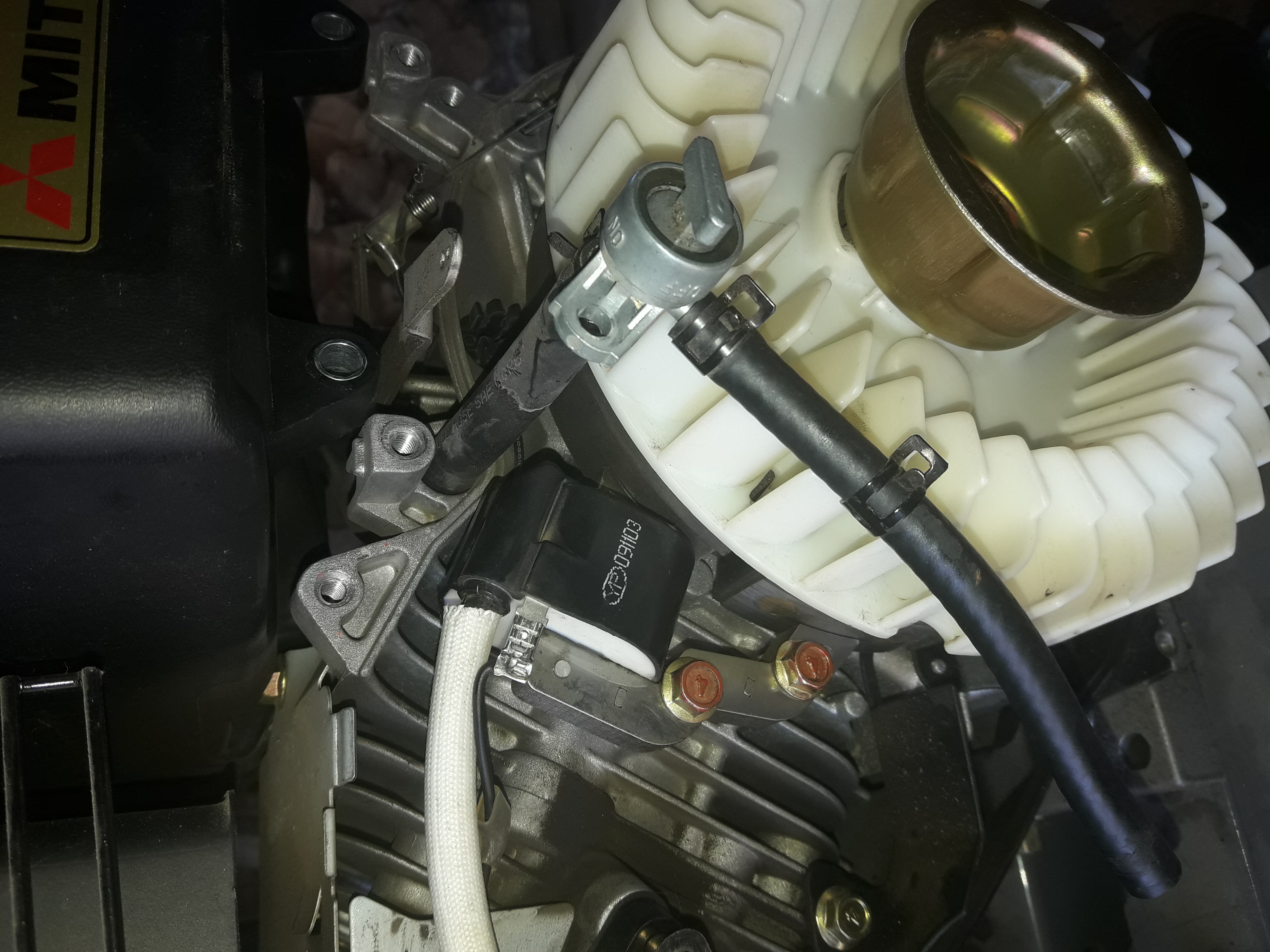

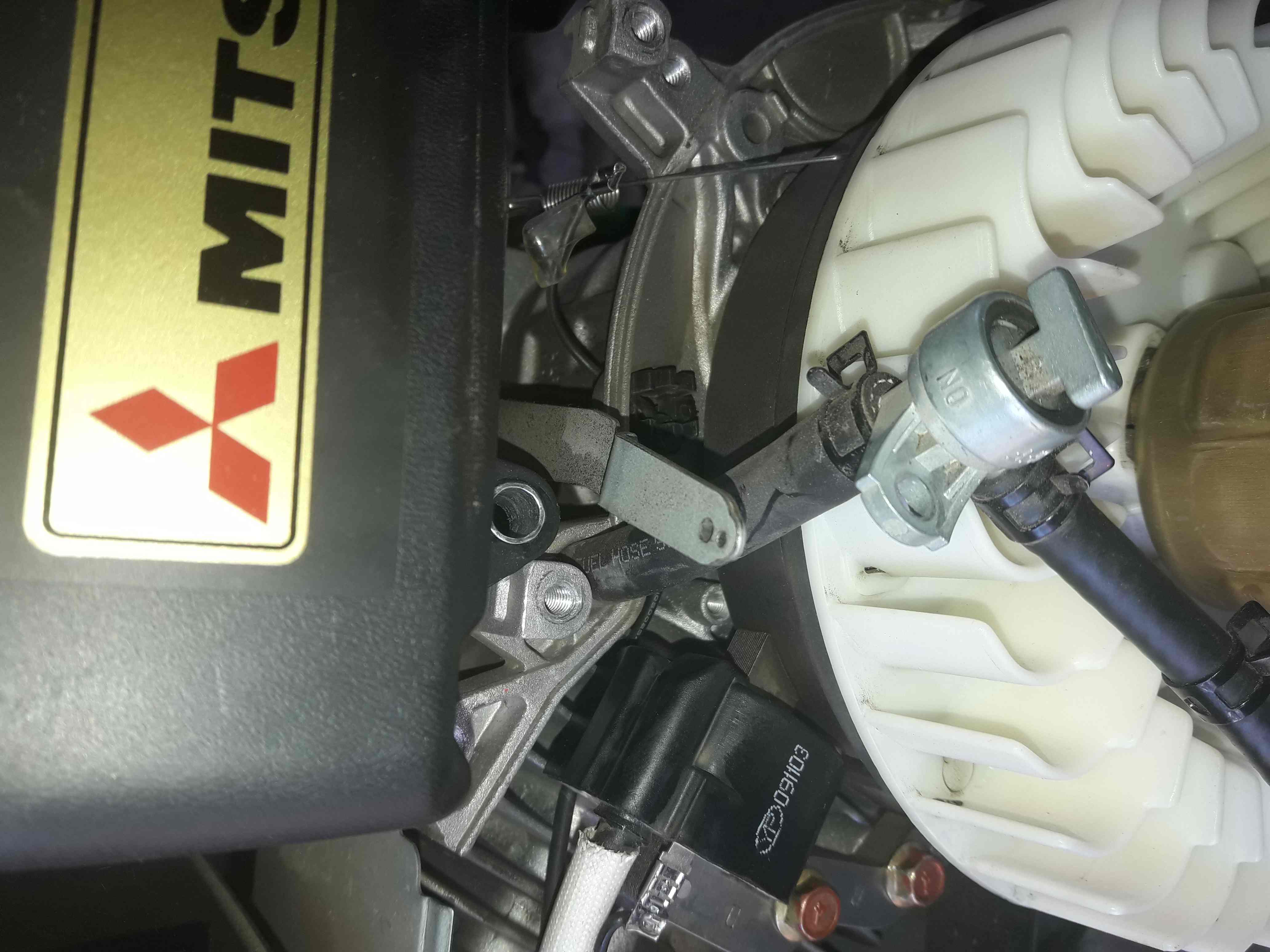

здравствуйте.мотокультиватор кайман сломался.искра пропала.бензин кончился он заглох.залил бензин начал заводить не заводится.разобрал.искры нет.что делать?как быть?на фото показано магнето

Проверь уровень масла в картере.

Для начала проверь все вкл-выкл ,которые глушат движок.Попробуй заменить свечу.Если не помогло-отрегулируй зазор между катушкой ( из неё провод идёт на свечу) и маховиком.Берешь три полоски бумаги формата А-4 ,шириной в 1,5-2 см и длиной 10 см.Отпускаешь винты крепления катушки и прокладываешь сложённые вместе полоски между маховиком и катушкой.Плотно прижав пальцем катушку к маховику ,затягиваешь винты крепления катушки.Потихоньку проворачивая маховик вытаскиваешь полоски бумаги.Получаешь зазор примерно 0,3 (если 4 полоски-0,4 мм).Это одни из вариантов.

Если установлен датчик уровня масла-смотри уровень масла или сам датчик

Alexandr063, а что может не быть искры из за уровня масла?

Если на двигателе есть датчик уровня масла ,то при пониженном уровне икры не будет.Но это при наличии датчика естественно.

чумаигорь, Ну вам написали,если есть датчик.посмотрите уровень масла,на то он и стоит .что бы если уровень масла меньше нормы остановить двигатель.Уровень масла должен быть по верху масло заливной горловины. Если уровень масла не достаточный не будет искры.Вот схемка с датчиком.

nikolaevich, пробку откручивал масло сразу просится наружу.значит его там не мало а достаточно я думаю.датчика никакого не видел

к блоку никакие провода не подходят?

Саныч53, к какому блоку?

чумаигорь, блоку, (картеру), корпусу... двигателя
