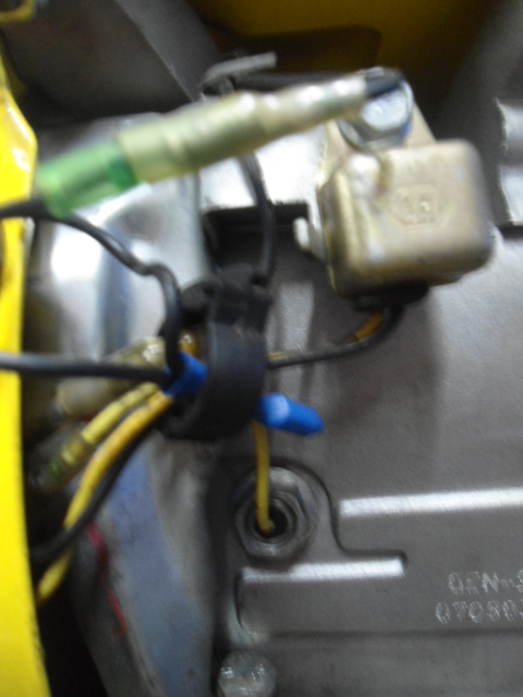

чумаигорь написал:
Вот на китаезе так - самый нижний шестигранник с проводом, рядом с маркировкой - это датчик масла.
На ряде Китайцев оно есть, а вот на Кайманах не попадалось.
На Хондовских движках оно тоже есть, но не на всех.
Кроссер CR8E
Mantis
ТС-350 сдизелем Lombardini
Регистрация: 19.01.2012 Лисаковск Сообщений: 489
Саныч53, Еще в темное место или вечером проверять на искру,можете где то и в другом месте заметить искрение если есть проблемы.
Отвернуть свечу, из шприца в цилиндр кубик бензина. Завернуть, позаводить. Если схватывает, но не набирает оборотов, то нужно чистить карб.
Регистрация: 08.10.2013 Силламяэ Сообщений: 1074
чумаигорь написал:
Пыхтачок написал:
Переполнение карбюратора тоже плохо, свечу будет заливать, и заводиться не будет. Так что пляшите от карбюратора. А искру проверить можно с помощью неоновой лампочки, если такая водится в хозяйстве. Так как разглядеть искру в солнечный день практически невозможно.
Пыхтачок, да там так сделано что не подрегулируешь эту иглу
А зачем её регулировать, эту иглу, толку регулировать сифонящий клапан? Её надо промыть, и иглу и клапан, чтобы вернуть работоспособность.
