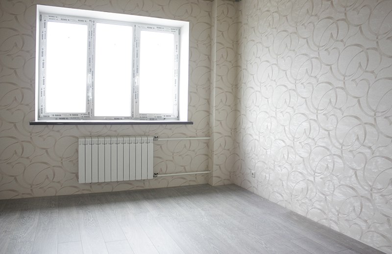

Планирую скрыть трубы отопления в новостройке. Сейчас выглядит так:

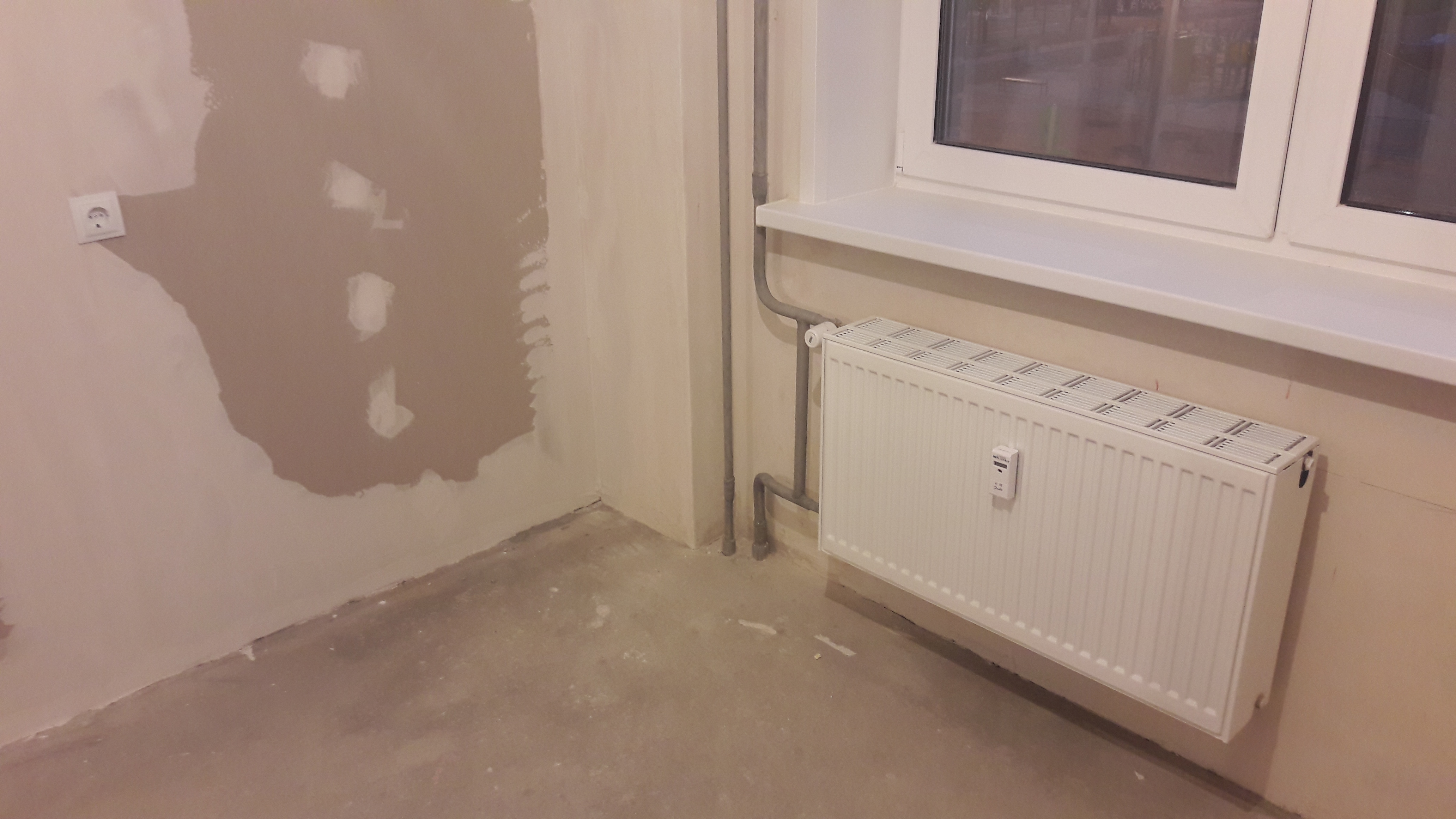

Многие делают вот так:

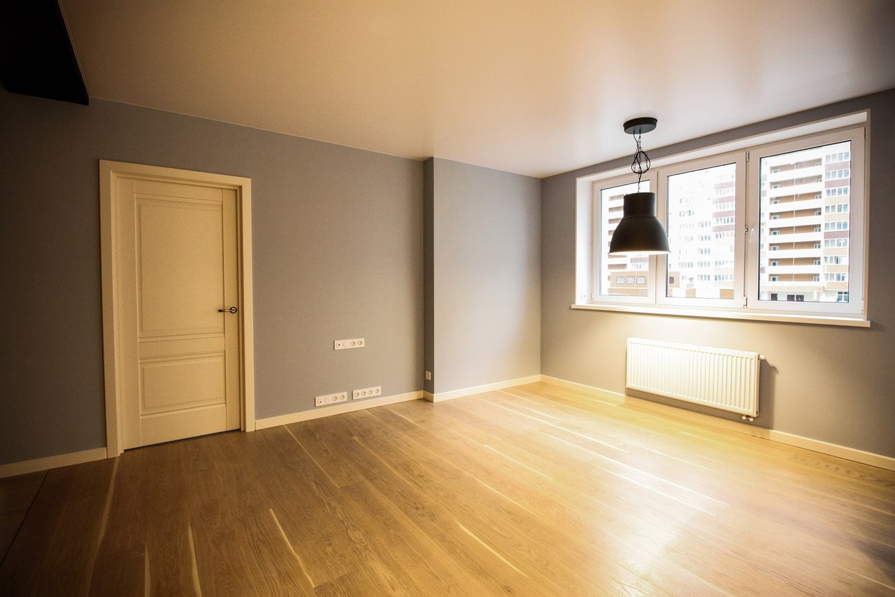

Но мне очень нравится когда подводы из стены:

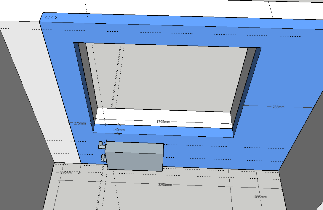

Планируется сделать вот так:
Для чего потребуется выполнить короб за радиатором, спрятать там подводы, а сам радиатор сместить к центру комнаты на ~140мм. Не нашел похожих решений в интернете, подскажите если плохо искал. Если делать короб за радиатором из ГКЛ, то опасаюсь за смещение точки росы внутрь короба. Какой материал лучше использовать за радиатором?

Sergka, то,что Вы хотите, делается совершенно другими трубами. Но если хотите заморочится, то переварите стояк, поставьте угловые вентили, а стену за радиатором сделайте из 50мм пеноблока

Sergka написал: Сейчас выглядит так:
не самый плохой вариант... а если ещё трубы в цвет стен покрасить...
Sergka написал: Многие делают вот так:
что тоже не плохо. Тем более у Вас угол уже имеется и если коробом закрыть только стояки, то просто этот угол сместится к окну.
Sergka написал: Планируется сделать вот так:
Ну если средства позволяют, то почему бы не сделать.
Sergka написал: опасаюсь за смещение точки росы внутрь короба
не опасайтесь. Внутри короба будет куда теплее чем у Вас в комнате. Стояки там будут прогревать ого-го как. А при такой форме короба там ещё и конвекция будет приличная. Чисто моё мнение... Что бы Вы не выбрали и как бы не сделали, потом это всё закроется тюлью и шторами и через недели 2 Вы вообще забудете как у Вас там радиатор висит и с какой стороны от него стояки... Из плюсов возведения полного каркаса я вижу один, но довольно значительный- убирается выступающий угол и стояки, которые будут мешаться что на полу, что на потолке при дальнейшей отделке (и каждый раз при последующих ремонтах). Выбор за Вами.
